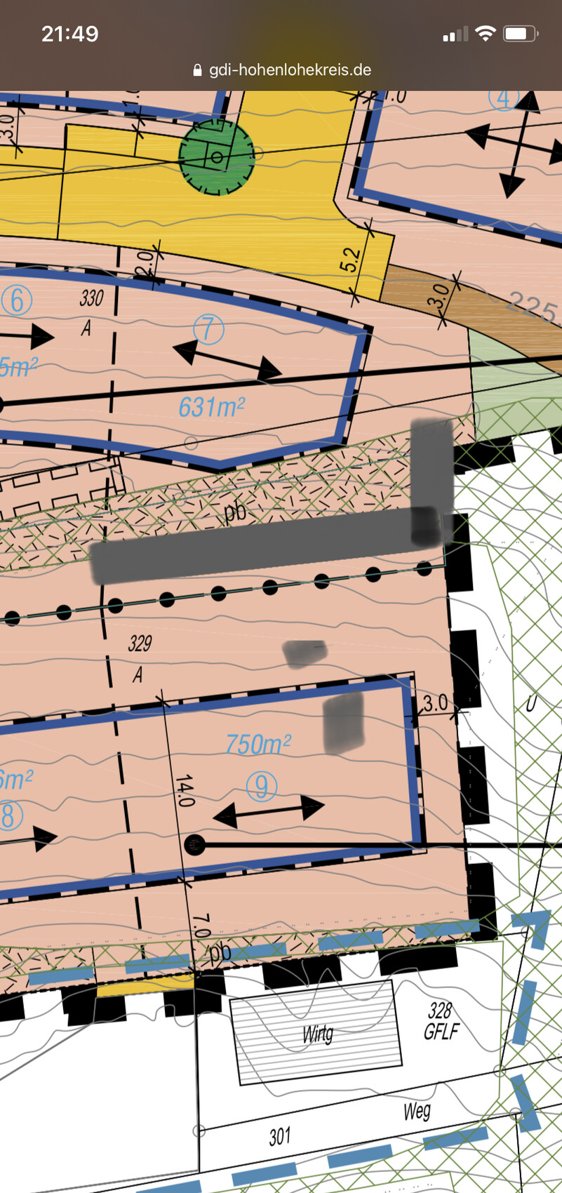

Die grauen Balken sind in etwa die Mauern.
Dein letzter Entwurf ist der mit dem Bungalow, richtig? Das LRA riet mir subtil aber doch eindringlich, dass ich ein Gebäudeauf 3 Ebenen bauen soll.
Muss ich mir des Felses wegen das Abböschen der Nordseite auf die gewünschte Höhe abschminken, wenn ich nicht grad ein paar Handgranaten finde? Auch die Auffahrt wird zur Hölle, wenn ich das Haus noch höher auf Stelzen stelle.
Korrigiere mich bitte
Alternativ kann ich das Haus auch aufs westliche Grundstück stellen und das östliche zurückgeben. Sobald ich im Westen baue ist der Osten definitiv unbebaubar

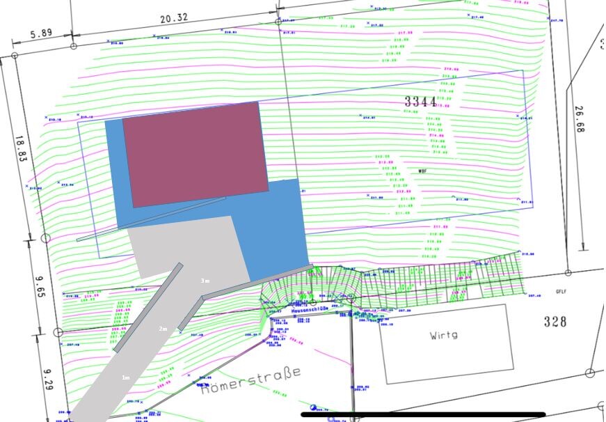

Lageplan mit nummerierten Parzellen, blauen Grenzlinien, Flächenangaben (m²) und Wegen.

Das Baufenster im Norden ist doch weiter weg von der Grenze als Deines. Also mind 8 m das sollte keine Auswirkung auf die SM haben.
Die Stuetzmauer ist doch nur gestapelt. Da staut sich kein Wasser dahinter auf.
Frag mal den Erdbauer nach dem Preis fuer Aushub seitlich lagernd und die Zulage Fels.
Mein letzter Entwurf hat doch das eine Haus auf dem westlichen Grundstück geplant.
Bei der Stuetzmauer ist der Fels aber nicht in 1,5 m Tiefe. Eher 80 cm.
Fals im Baufenster die 1,5 m Felshorizont realistisch sind, dann ist der Aushub im Fels nicht so viel.
Aber Dein Carport an der Strasse ist dann schon fast komplett im Fels.
Das Grundstück im Osten ist dann nicht bebaubar, aber entspricht den Abstand zum Wald. Ein schoener Garten fuer lau.
Die 3 Etagen sind sicher die effektivste Loesung. Das war aber nicht in Deinem Pflichtenheft.
Wenn Du nun im Westen auf 3 Etagen bauen willst, dann fangen wir wieder von Anfang neu an.
z.B. so.
Lageplan eines Baugrundstücks mit zwei farbigen Gebäuden, Zufahrt und Römerstraße.
Garage und Teilkeller auf 210m UG 213 EG 216 DG / OG 219
Mit AUfzug. Du sparst ja so viel an Erdarbeiten und SM.
