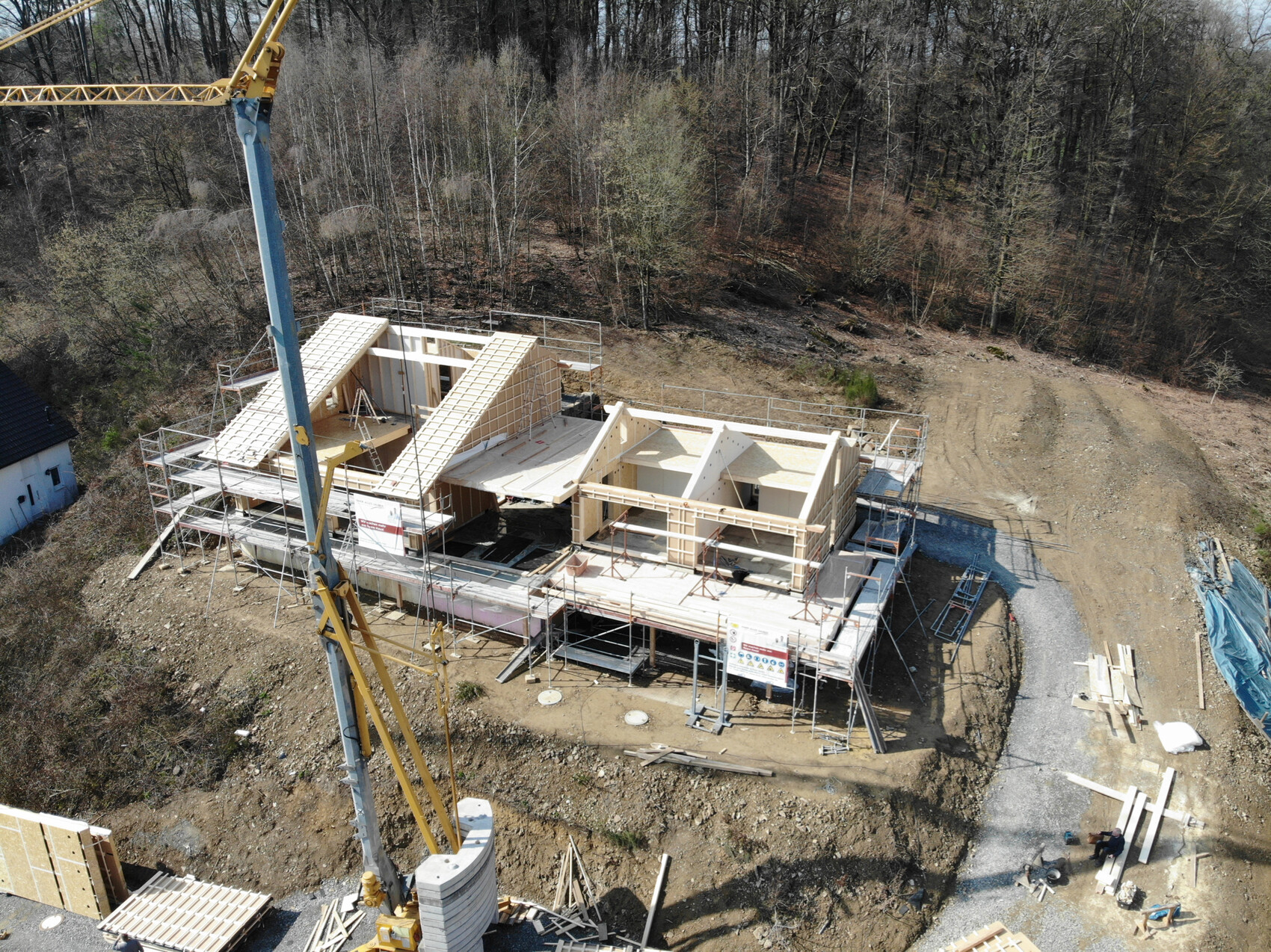

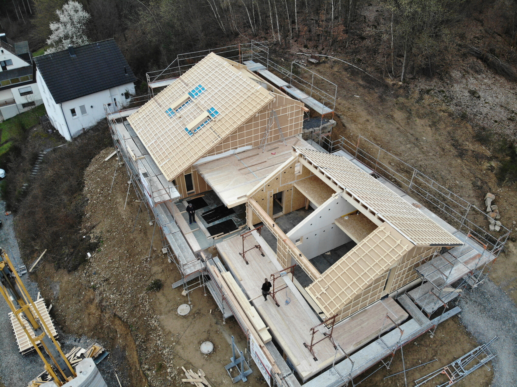

Kein Holz ans Erdreich.
Wir haben Bodenplatte und Stützwände aus Beton, darauf das Holzhaus. Die Bodenplatte hatte eine Nut, die Teile des Zimmermanns passten exakt drauf.
Hier kann man es ggfs erkennen.

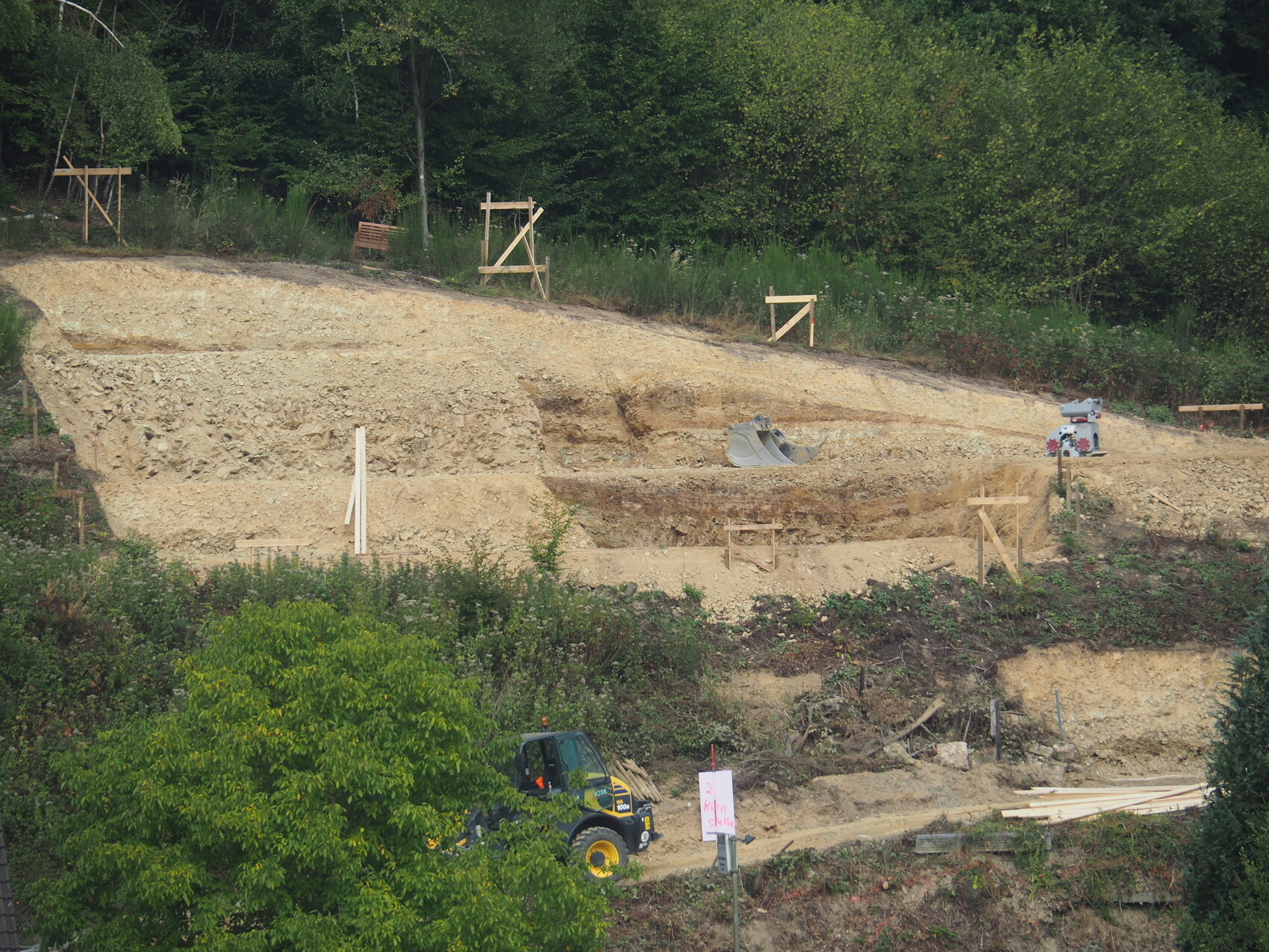

Ja, das ist in Ordnung. Unser Betonbau hat 3 Bodenplattenebenen auf unterschiedlichem Hangniveau, da wir einen kleinen Kellerraum mittig unter dem Balkon auf der Ebene -1 (nicht unter dem Haus) haben, eine grosse Bodenplatte auf der Ebene 0, eine weitere nach oben versetzte Bodenplatte auf der Ebene +1 im linken Hausteil haben. Das Fundament ist somit treppenförmig und der linke Hausteil zu einem Teil in den Hang gebaut und nicht drauf.
Hier kannst Du die drei Ebenen angedeutet erkennen bevor die Betonarbeiten begannen. Die Betonfotos hab ich gerade nicht. Die Fundamentmauern wurden beidseitig gedämmt und hangseitig wieder zugeschüttet.
