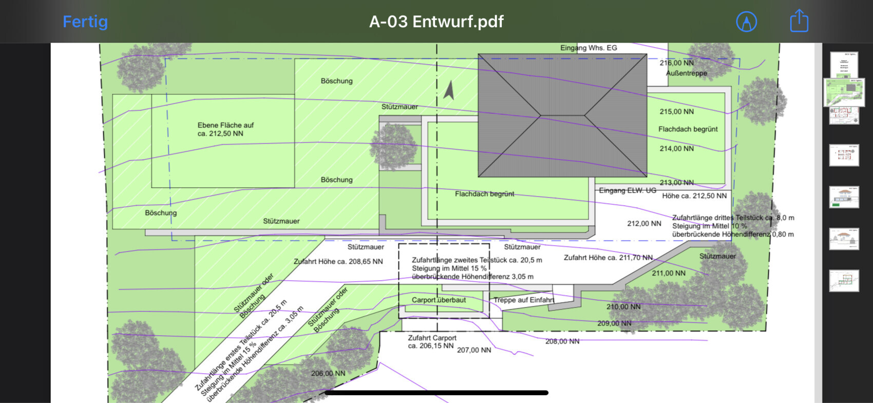

Wenn das geol. Gutachten die 60% zulaesst ist ja gut. Ich habe bei meinem Entwurf der Zufahrt mit 50% gerechnet.
Die Steigung von 15% ist ueblich und zulaessig. Die ist auch leicht begehbar. Mit Rollstuhl oder so eher schwierig. Kinderwagen eine gute sportliche Betaetigung.
Geh mal in meinen letzten Plan, da hast die Antwort. Ich fange nicht immer wieder neu an. Natuerlich kann man das Gelaende modellieren, Aber will man das?

Mit 45 - 50 % können wir auch gut leben. Ist net nur billiger sondern vor allem auch schöner als die Mauern von Little Troja
Der Kinderwagen wird ja auch nur max. ein Jahr nach Fertigstellung aktuell sein. Von daher wird’s wohl am Ende so aussehen.

Die größten Sorgen haben wir mit der Auffahrt u den 4 Stellplätzen. Mir kam die Idee unten am Fuß der Wendeplatte einen Carport hinzustellen, um 2 Stellplätze bzw Platz f die Mülltonnen zu bekommen.

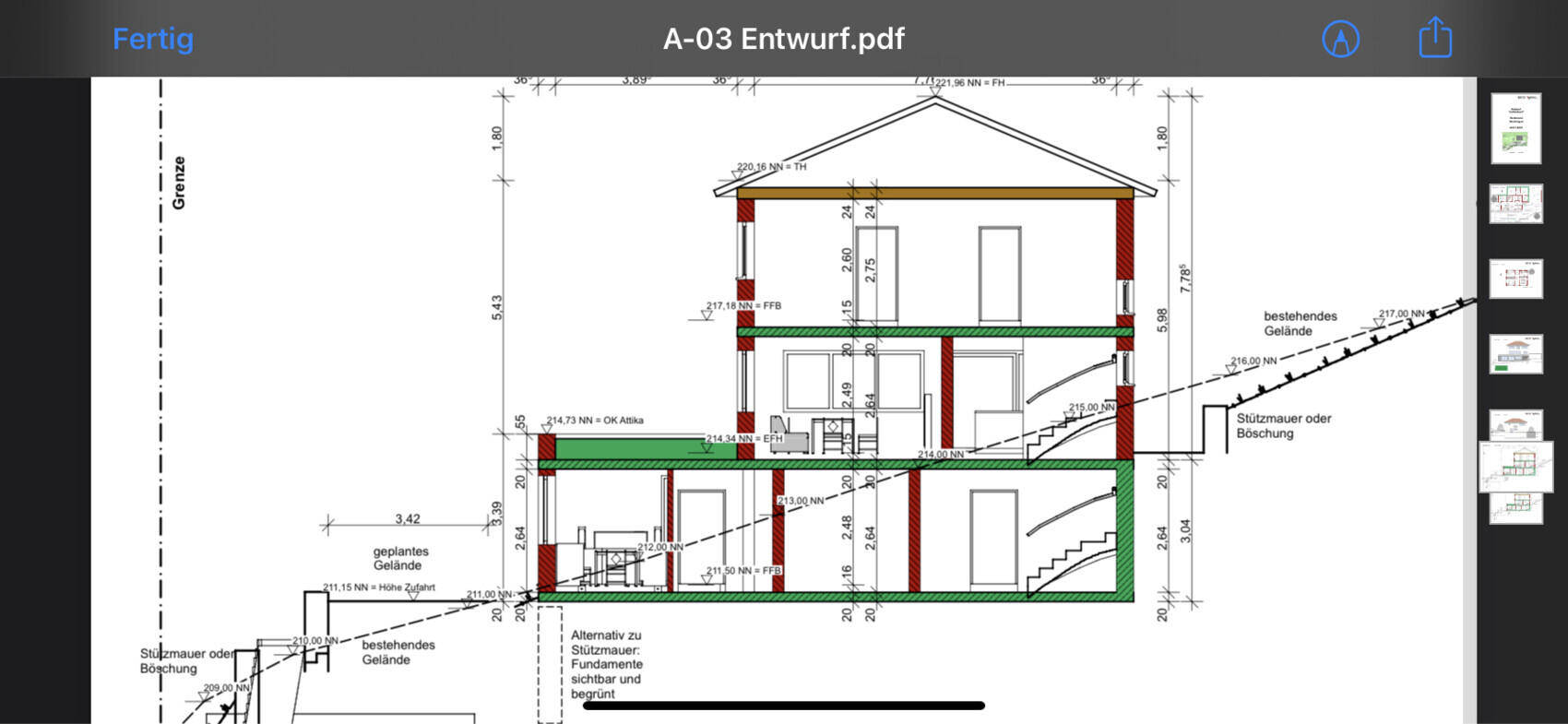

Bei vier (zweimal zwei) Stellplätzen würde ich generell das Konzept präferieren, die beiden Erstwagen und die beiden Zweitwagen zusammenzufassen, letztere am Katzentischchen. Und lieber gehe ich zigmal mit meinem meist weniger als halben Pfund Müll einen weiteren Weg zur Tonne, als mit dem vollen Trumm einen weiteren Rollweg zu haben. Der in Beitrag #234 dargestellte Hausgrundriss gefällt mir gar nicht: das Grundstück braucht einen hanglinienparallelen Langgrundriss, keinen Quadrathuber.

Es gibt zurzeit noch keine 2 x 2 Wägen, aber ich muss sie ausweisen f die Wohneinheiten. Der Müll kommt ja auch runter an die Straße zum ausgewiesenen CP.

Die Höhen werden wohl noch um 0,5-1m nach unten rutschen. Vielleicht mach ich den Carport an der Straße ein wenig tiefer, um die Auffahrt zu entschärfen.
Die Maße von Keller, Einfamilienhaus und Einliegerwohnung sind nun auch ein wenig geschrumpft. Grundriss poste ich jetzt keinen, weil da noch zu viel geändert wird.
Die Stützmauern stimmen auch nimmer ganz, einige fallen da weg. Wichtig ist mir, im Norden komplett ohne auskommen zu können. Jetzt fängt auch schon die Suche nach der geeigneten Mauer an. Wer ist denn euer Preis-Leistungssieger für meine Westebene? Muschel, Lego, L oder ganz was anderes?

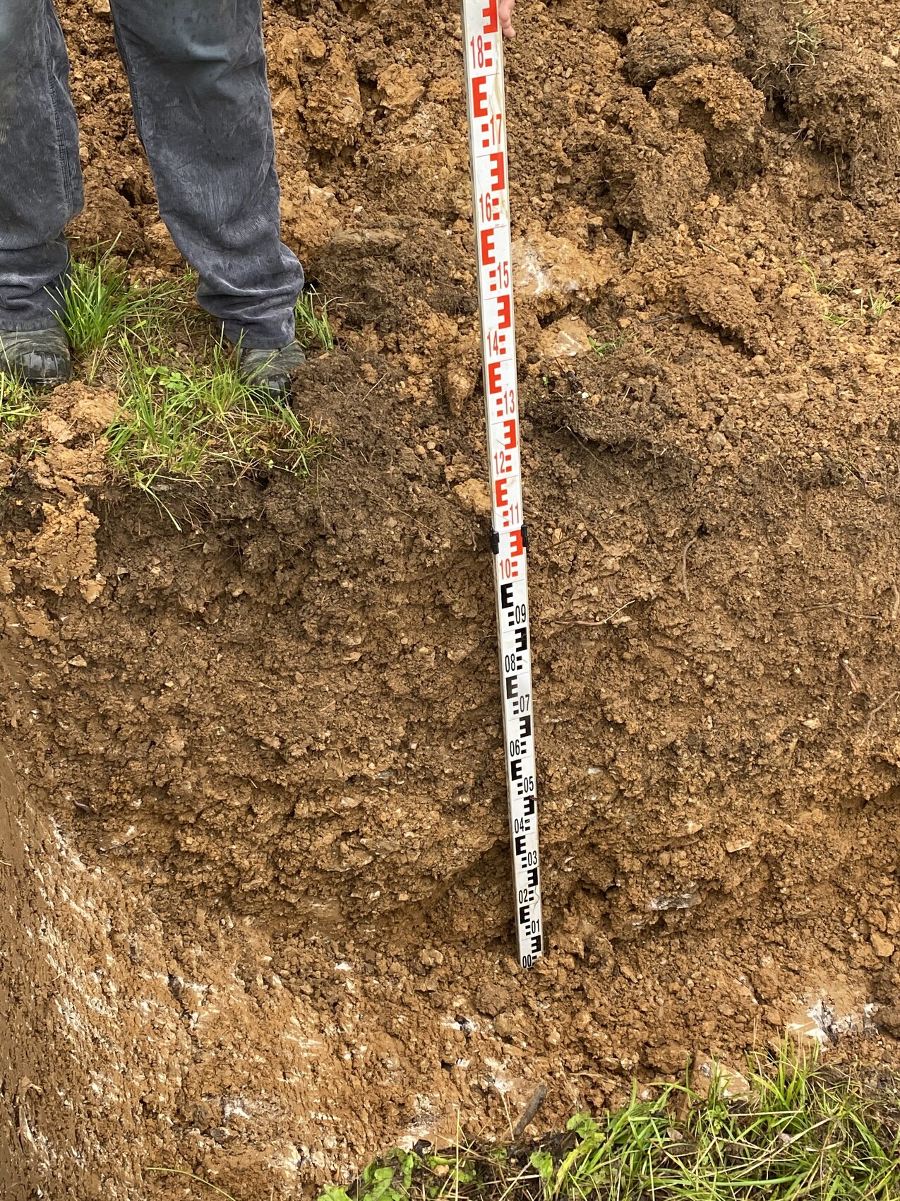

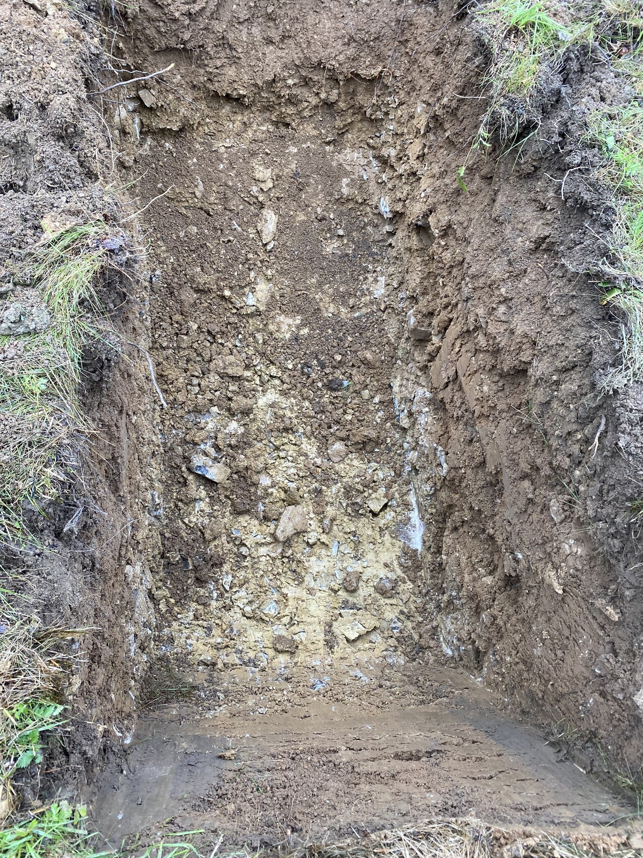

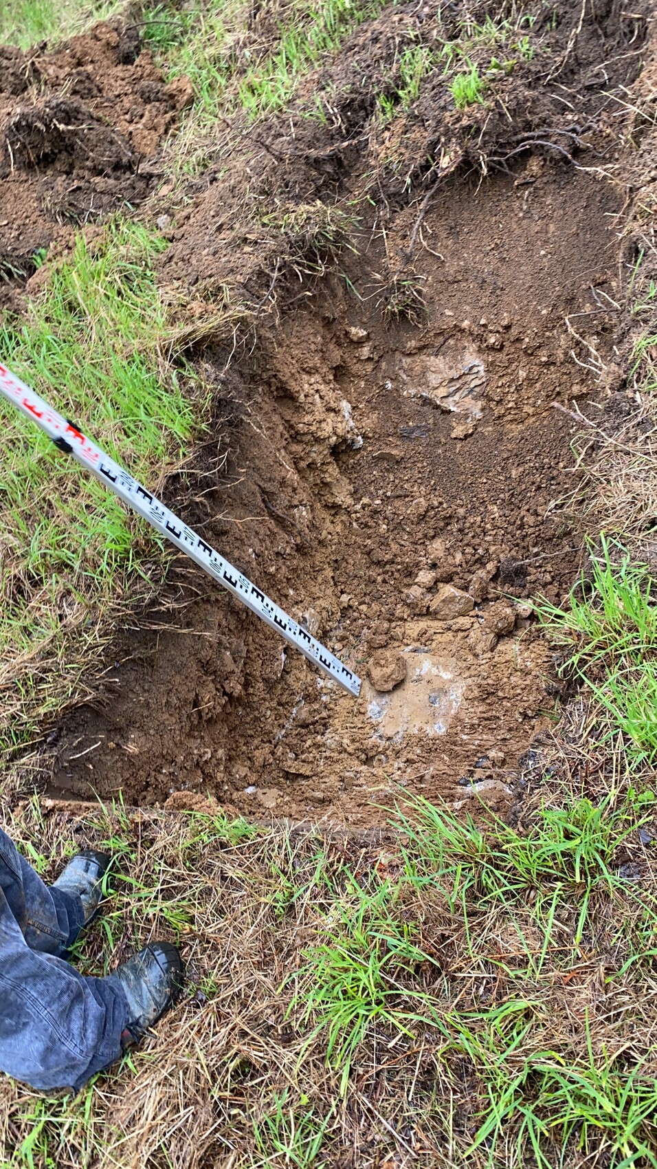

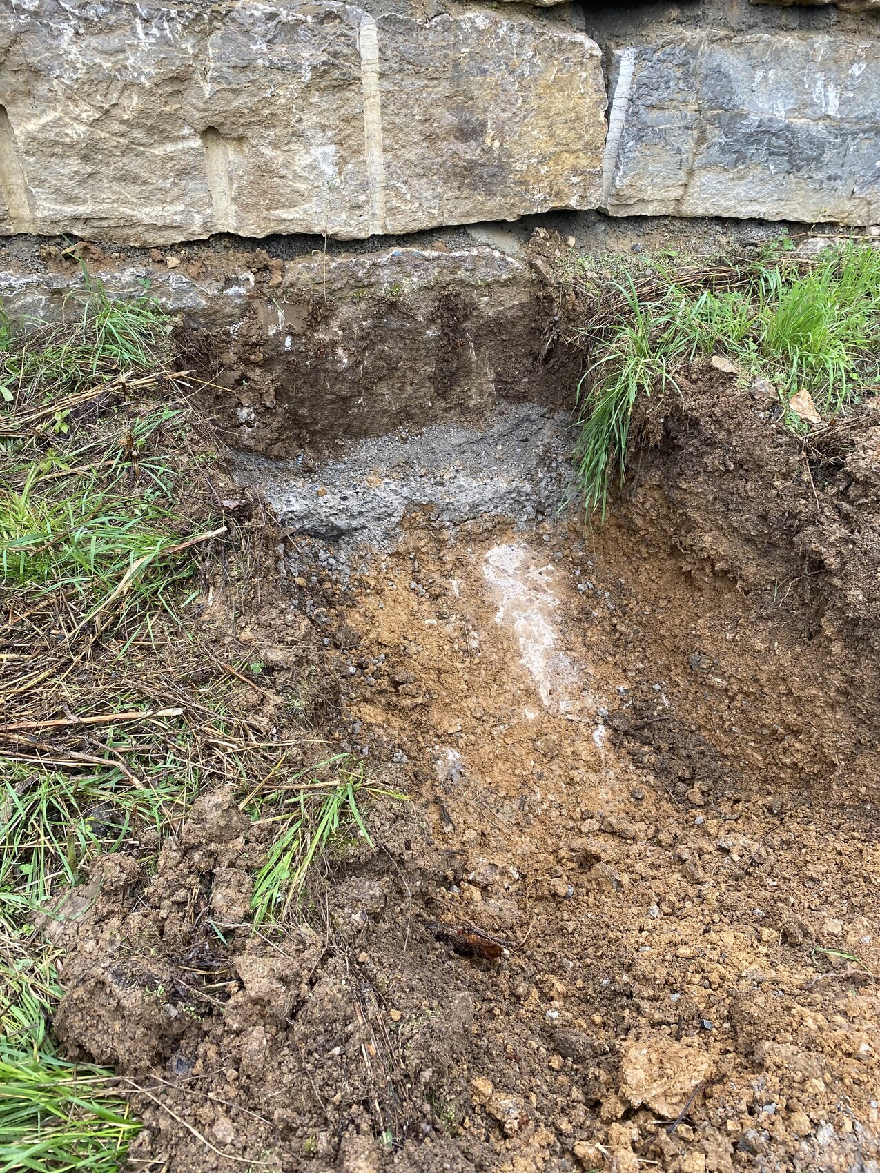

Update:
Heute wurde endlich das Bodengutachten ausgeführt und die nördliche Nachbarsmauer inspiziert. Die ist doch höher als ich geschätzt hatte. Nämlich 4 statt 3 m 2,5 m in der ersten Reihe, halber Meter reinversetzt, dann nochmal 1,5 m.
Das Problem dabei: anscheinend wurde weder Drainage noch Schotter gesetzt, sondern nur Beton. Jetzt warten wir mal ab, was die Ingenieure sagen, da mein Erdarbeiter Schäden befürchtet, wenn man die Baugrube aushebt. Falls es da wirklich Probleme geben sollte, muss ich das Haus in den Westen planen.
Ansonsten hatten wir etwas mehr als 1 m lehmigen Boden bis wir auf Muschelkalk stießen. Wir warten mal auf die Ergebnisse
