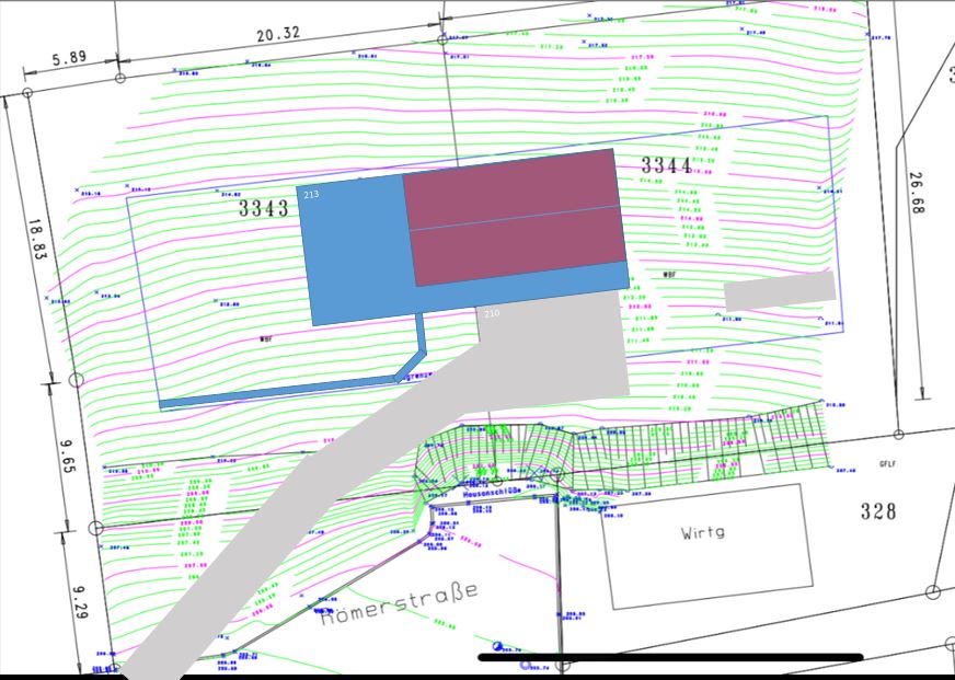

Hier mal eine Variante der Auffahrt und Platzierung der Häuser
Lageplan: Blauer Gebäudekomplex, diagonale graue Zufahrt, grüne Höhenlinien, Römerstraße unten.
in der Mitte ein Carport oder Garage mit Dachterrasse. Das oestliche Haus hat noch eine Garage inkludiert.
Das westliche Haus mit Flachdach 5 Grad Neigung. Das oestliche mit UG, EG und Satteldach mit 45 Grad wenn das erlaubt ist.
Steigung der Auffahrt 15% mehr wuerde ich nicht machen. Weniger geht nicht nur wenn man die Garage unter das Haus setzt.
Ganz ohne Stuetzmauer geht es nicht aber mit sehr wenig Gabionen im Bereich der Engstelle zur steilsten Boechung.

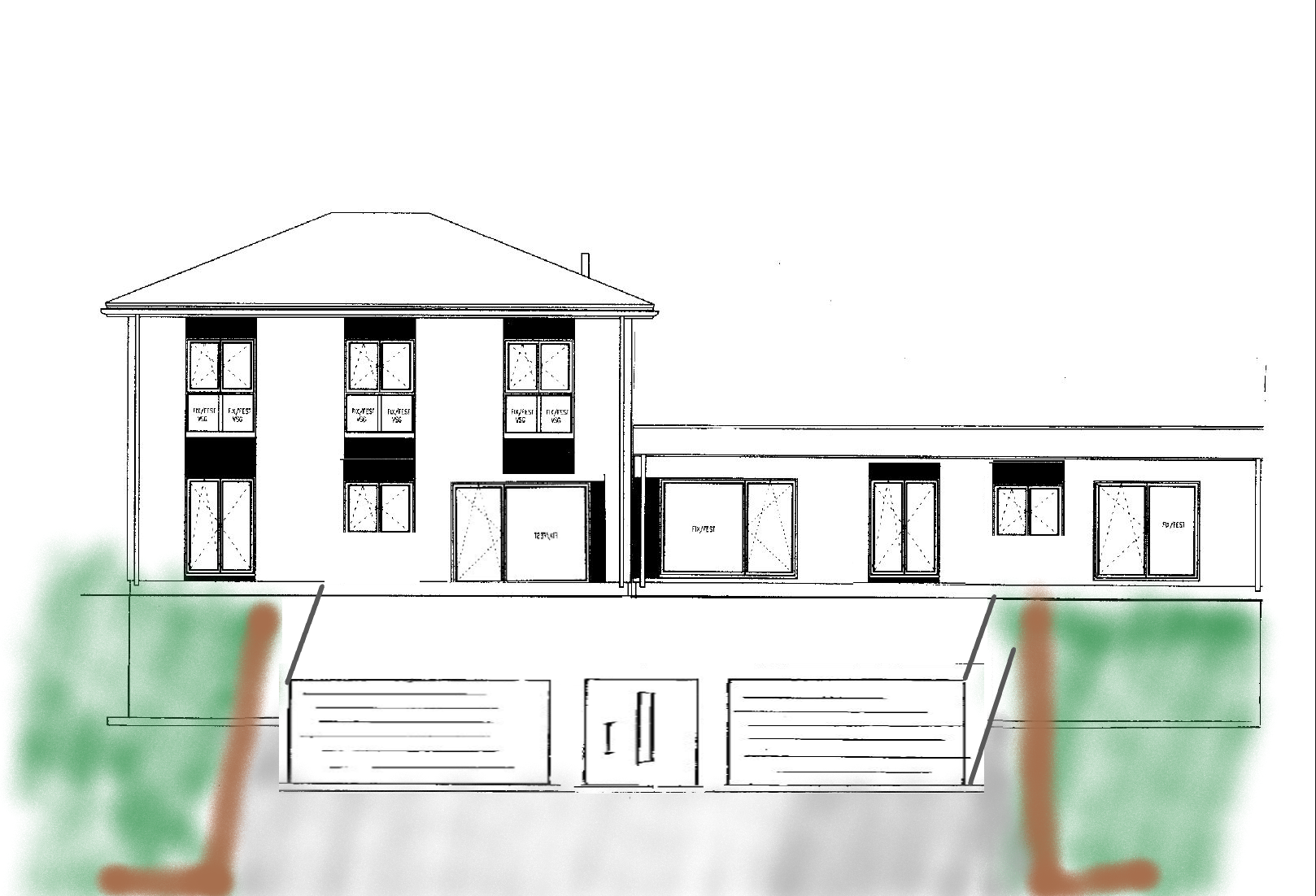

Cool vielen Dank. Ich hab mir das Haus auch auf 213m vorgestellt. Meine Vorstellung weicht ein wenig an. Ich weiß halt net, ob das so erlaubt ist. Im Mittel darf ich die Garage 1,4 m vors Gebäude ziehen, damit die Garage net als Wohnraum gilt und ich kein Problem mit der Traufhöhe 7,5m bekomme (sonst muss ich 1,5stöckig bauen und das will ich nicht). Gleichzeitig muss ich gewährleisten, dass man von Ost nach West kommt.
Jetzt aber nochmal die Frage: warum muss ich in deiner Skizze nur eine Mauer im Süden errichten? Muss ich die Schneise, die die Auffahrt verursacht, nicht auf beiden Seiten stützen? Also eine Mauer f den Hang auf der linken Seite u eine Mauer f die Auffahrt selbst auf der rechten Seite?
Was ist denn die längliche Begrenzung im Westen?
Frontansicht eines zweigeschossigen Einfamilienhauses als Architekturskizze mit Garage
hanghaus2000
06.05.21 23:27
Das Blaue ist eine Stützwand, damit man da eine ebene Flaeche auf 213 m hat.
