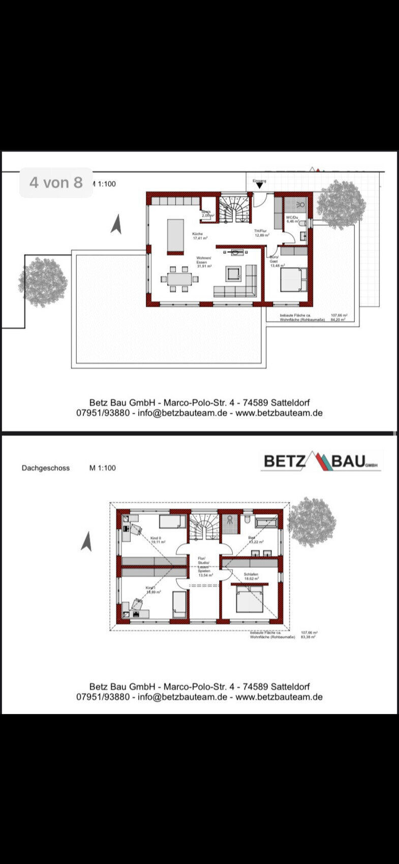

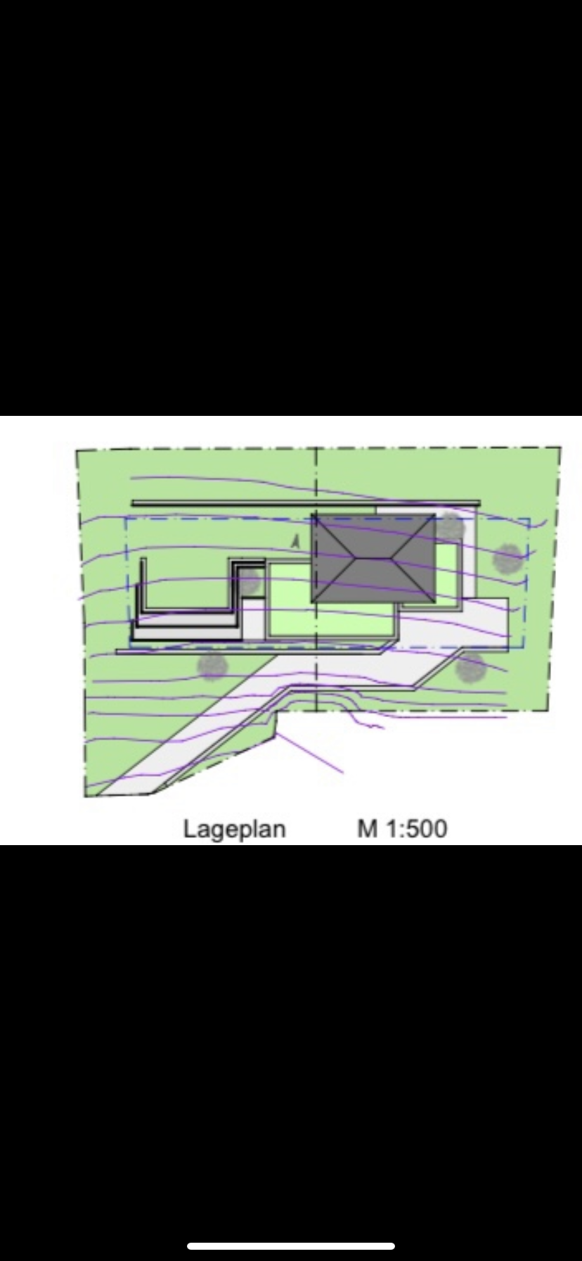

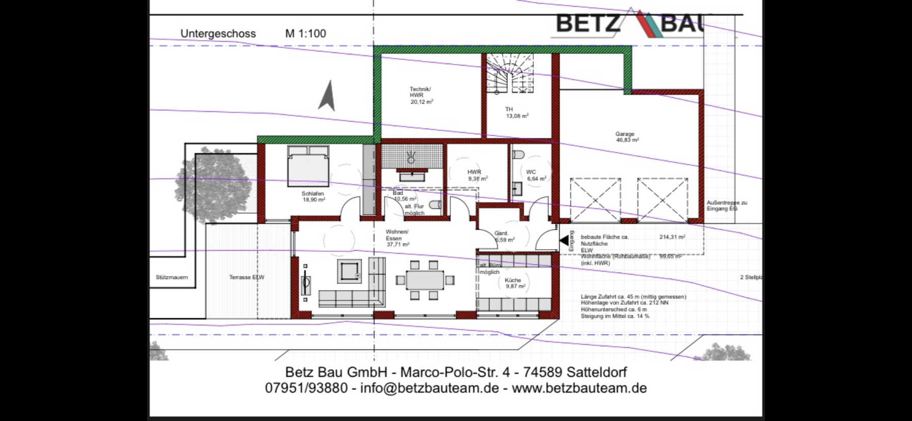

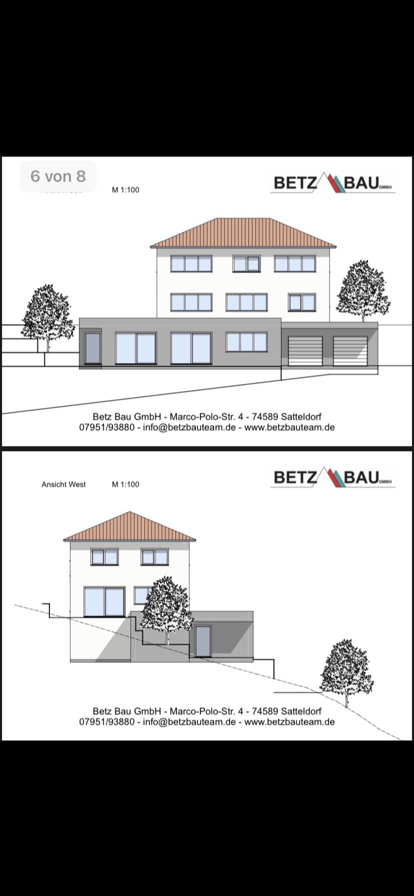

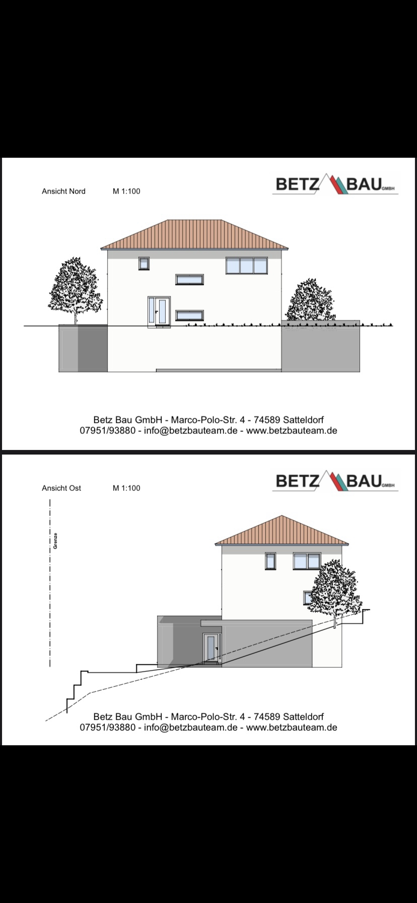

Hallo, es gibt Neuigkeiten die ersten Entwürfe unseres Architekten sind da. Er ist selbst noch nicht zufrieden und hat den Entwurf nur mal zur Abstimmung gemacht. Wir sind aber schon mal sehr glücklich darüber, vor allem auch, weils endlich mal jemand geschafft hat (abgesehen von Euch hier!) ♥️ das Haus ins Gelände zu stellen und die Höhen einzuzeichnen.
Außerdem
- kommt das Haus ca 4 m weiter östlich,
- unten bei der Wendeplatte eine Treppe zur Auffahrt (damit man net die gesamte Auffahrt hochlaufen muss) und
- die ebene, abgestützte Gartenfläche ist auch noch nicht optimal.
Mir gehts jetzt erstmal um die Lage am Grundstück und die Außenanlage sprich Mauern und Auffahrt. Was haltet ihr davon und was ürdet ihr verbessern?
Lageplan eines Gebäudes mit Grünfläche, Wegen und Baukörper im Maßstab 1:500.
Grundriss eines Einfamilienhauses: Wohnzimmer, Küche, Schlafzimmer, Bad, HWR, WC und Garage.
Grundriss eines Hauses: Erdgeschoss und Dachgeschoss mit Zimmern, Möbeln und Maßangaben (1:100).
Architekturentwurf eines zweigeschossigen Hauses mit Anbau und Garage; Vorder- und Westansicht.
Nord- und Ostfassade eines Hauses mit Bäumen, Maßstab 1:100, Betz Bau GmbH.
11ant11.06.21 00:27
Sehe ich das recht, daß die Einlieger keine nur Walk-in, sondern sogar Walk-trough-Dusche bekommen sollen ?
V
Ventreri
11.06.21 01:03
Laut Plan ja. Das wurde zwar net besprochen, aber da sind wir offen.
hanghaus2000
11.06.21 07:33
Das hat der Planer auch gedacht. Mich stoert da eher, dass es da kein Fenster gibt.
Ich muss das erstmal verdauen, bevor ich da was sagen kann.
hanghaus2000
11.06.21 09:58
Meinen Entwurf kennst Du ja. Der ist optimiert was Erdarbeiten und Stuetzmauern betrifft.
Der Unternehmer hat nicht mit dem Hang geplant. Der hat sein Standardhaus mit einem Kellergeschoss versehen.
Sehr viel Aushub im Hang und jede Menge SW sind die Folge. Das kann man so bauen, Aber effektiv ist das nicht.
Das war kein Architekt, der das geplant hat. Der Bauzeichner hat die Aufgabe des GU (mit Deinen Wuenschen) ausgefuehrt, das wars.
Die max. Wandhoehe wird auch nicht eingehalten.
