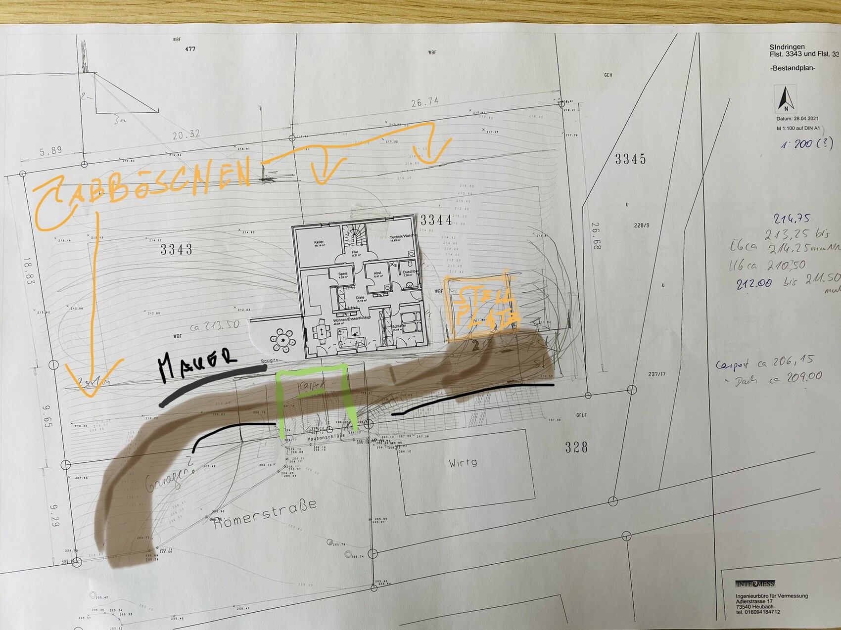

Nein, zurzeit noch nicht. Wir stehen ja kurz vor der Geburt und warten auf die Erstellung des Bodengutachtens.
Der Architekt u ich sind uns einig, dass wir die Stützmauern reduzieren müssen. Daraufhin schlug er Abböschungen vor. Aber viel weiter sind wir da noch nicht bzw. er arbeitet dran, aber ich hab noch nix.

Das Bodengutachten und die Inspektion der nördl Mauer sind für Donnerstag angesetzt. Zuerst konnte das hohe Gras net gemäht werden, dann war’s zu nass. Donnerstag treffen sich Gutachter und Erdarbeiter f den Baggerschurf.
Ich mach mir daweil Gedanken, wie ich das westliche Gelände am besten abbösche, um günstig so viel Ebene Fläche wie möglich zu bekommen.
Neuigkeiten: Laut Nachbarn u heimischem Erdarbeiter haben wir Bodenklasse 3 oder 4, es wechseln sich Lehm und Steinschichten ab und der Architekt geht davon aus, dass Streifenfundamente zum einen günstiger sind und zum anderen auch besser bei dem Hang.
V
Ventreri
06.07.21 01:07
Update: Die größten Sorgen haben wir mit der Auffahrt u den 4 Stellplätzen. Mir kam die Idee unten am Fuß der Wendeplatte einen Carport hinzustellen, um 2 Stellplätze bzw Platz f die Mülltonnen zu bekommen.
Ausserdem will ich mir damit Stützmauern in dem Bereich sparen. Um da hochzukommen, muss es aber recht steil hochgehen. Mit 15 % komm ich auf die 3m, befürchte aber, dass das für Fußgänger oder Fahrradfahrer (Kinder) zu steil ist. Was meint ihr?
Den kompletten Norden kann ich anscheinend mit 60 % Gefälle abböschen (2m Höhe auf 3m Länge = 67 % sind anscheinend erlaubt).
UG-Fertigfußboden sollte nicht unter 211NN, vielleicht sogar auf 211,50
Westliche Ebene auf 212,50/213
Östliches Carport/Stellplatz auf 212,50/213
EG-Fertigfußboden 214,30

PS: der Grundriss ist noch lang net final, die Einliegerwohnung ist noch 10-15 m2 zu groß, vielleicht kommt auch weniger Keller und das Haus vielleicht 2-3 m weiter östlich. Mein Fokus liegt zurzeit am Außenbereich, ums v der Gemeinde nä Woche absegnen zu lassen.
