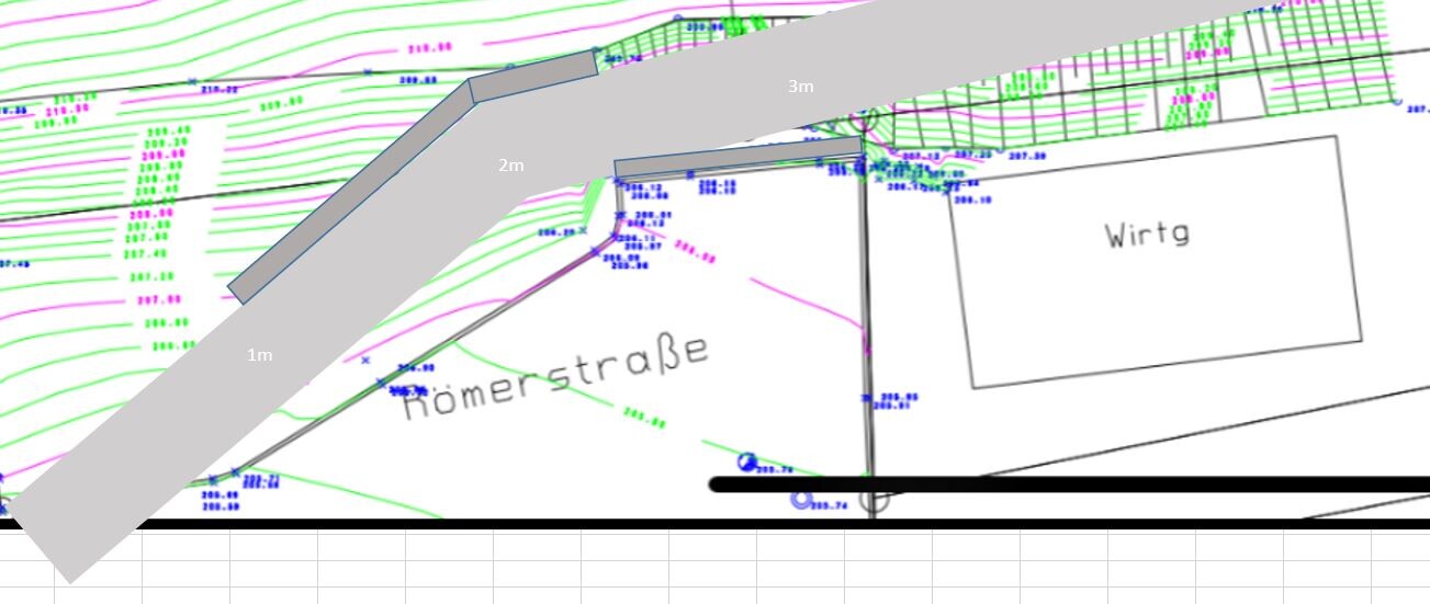

mit 10% hast Du schon ein riesiges Problem im Bereich der Hausanschlüsse. Stützwand 3 m hoch.
Siehe Auszug aus dem Plan:
Lageplan: Hömerstraße mit Brücke, Gebäude Wirtg, farbige Höhenlinien.
ich wiederhole mich ungern unter 15% geht das nicht.

Kannst du mir bitte auch sagen, weshalb nicht, damit ich die Baufirma davon überzeugen kann, dass es mit ihren unter <8% erst recht net geht. Sei bitte so gut

mit 8% brauchst Du Hang- und Talseitig bei der Auffahrt im Bereich der Hausanschlüsse jeweils mind 2 m Stuetzwaende. Das kann funktionieren mit dem abgetreppten Haus. Bin auf den Entwurf gespannt.

Ich hatte eh vor, die Steigung vorne steiler und hinten raus flacher zu gestalten. Bin ich mit durchschnittlich 15 % auf 55 m net 1,5m zu weit oben?
19.05.21 09:32
An der Mündung sind mehr die Überhänge kritisch, im Verlauf der Steigungskurve dann mehr der Radstand und die Bodenfreiheit.
