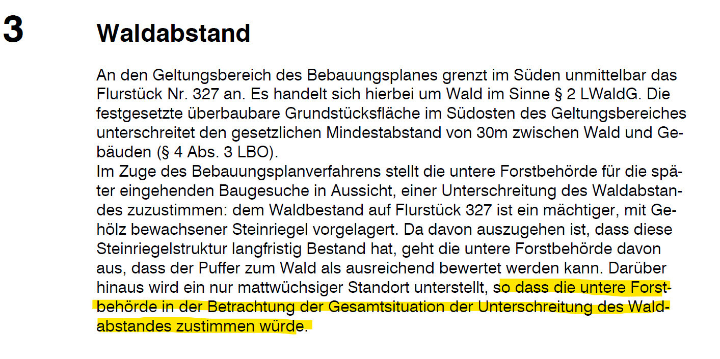

27.05.21 12:05
ja, da steht tatsächlich was, deshalb hab ich die nochmal darauf angesprochen
Seite 3 mit Überschrift Waldabstand und Fließtext zum Waldabstand im Bebauungsplan.

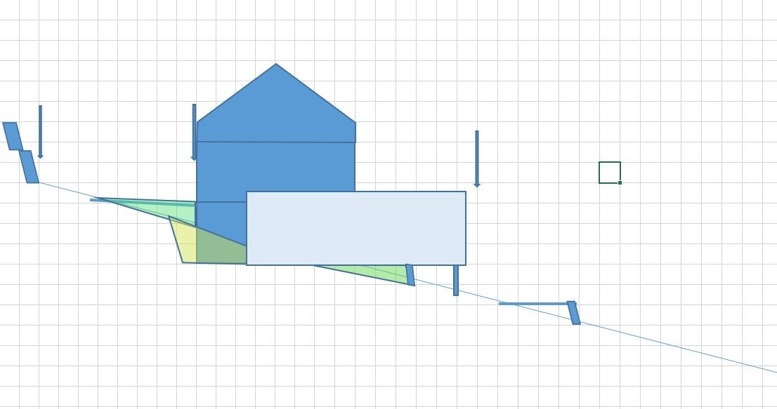

hier mal der Schnitt. FH 10 m, TH 7 m
Blaues technisches Diagramm eines Gebäudes: Dachhaus auf Rechteck, grüne Dreiecke, Gitternetz.
hanghaus2000
27.05.21 12:24
WO genau ist FS 329? Dein Plan endet mit 328
hanghaus2000
27.05.21 12:47
Habe 327 gefunden. Sorry 329 war ein Fehler.
327 ist doch im Osten. Der Abstand kann da ja nie eingehalten werden. Dann ist das oestliche Grundstück unbebaubar. Darfst da die Baeume faellen, die an der oestlichen Grundstück Grenze sind?
hanghaus2000
27.05.21 12:57
Das oestliche Haus ist ja schon an der Grundstück Grenze weiter nach Westen geht nicht, wuerde einer spaetern Grundstück Teilung im Wege stehn.
