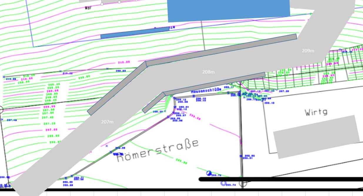

mit 10% hast Du schon ein riesiges Problem im Bereich der Hausanschlüsse. Stützwand 3 m hoch.
Siehe Auszug aus dem Plan:
[ATTACH alt="Grundstueck39.JPG"]61524[/ATTACH]
ich wiederhole mich ungern unter 15% geht das nicht.
Muss ich nicht eher die Südseite der Auffahrt stützen, weil nördlich (wo bei Dir die Mauer eingezeichnet ist) eh der Hang ist? Ich dachte, die Stützmauer im Bereich der Hausanschlüsse ist in jedem Fall so hoch, weil ich da ja quasi ein Loch habe und durch die Auffahrt die Böschung abfangen muss, um zu verhindern, dass das Gewicht der Autos den Hang wegdrückt

Hier noch die Skizze fuer 8% Du kommst Sinnvoll eher nur auf 209.5 FFH Garage oder Stellplätze.
Topografischer Lageplan: grüne/pinke Höhenlinien, schräg verlaufende graue Straße, Gebäude.

hanghaus2000 schrieb:
mit 8% brauchst Du Hang- und Talseitig bei der Auffahrt im Bereich der Hausanschlüsse jeweils mind 2 m Stuetzwaende. Das kann funktionieren mit dem abgetreppten Haus. Bin auf den Entwurf gespannt.
Ich schreib Dir doch die Hoehe der Rampe an. Dann kannst zu den Hoehenlinien schauen wie hoch der Versprung ist. Bei der Steilen Boeschung wirst wohl groesstenteils beidseitig eine SM benoetigen. Die Variante 8% habe ich mal soweit auf die schnelle so genau wie moeglich eingezeichnet.
V
Ventreri
19.05.21 12:22
ah, jetzt hab ichs verstanden 🙂 vielen Dank
Ich würde die Auffahrt unter Beachtung v Überhang und Radstand auf der 1. Hälfte so steil wie möglich planen. Menschen, die per pedes zu uns wollen, kann ich eine Treppe dort hinstellen, wo die Hausanschlüsse sind, oder?
