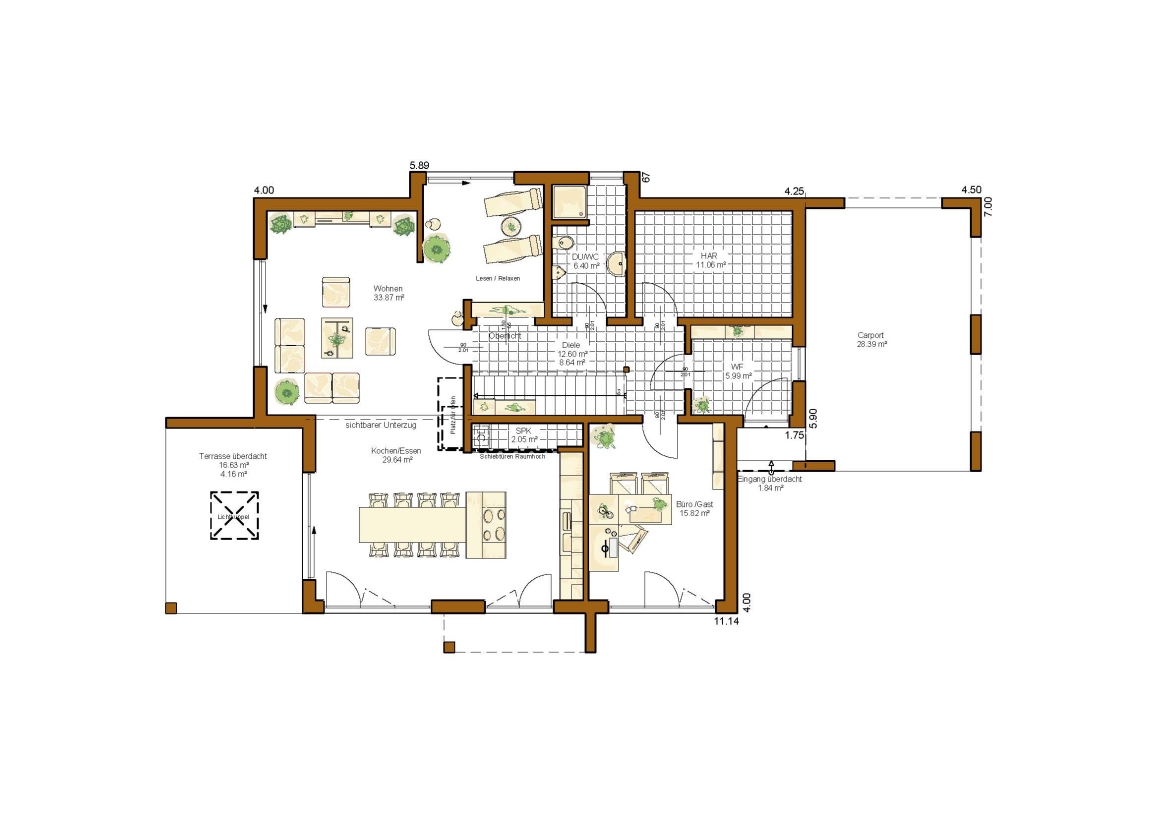

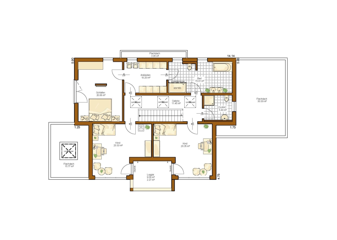

Na Ihr kriegt das schon raus. Hier noch ein Vorschlag von Rensch-Haus mit dem Sydney. Da könnte man eine Extratür zum Büro von außen planen, damit Besucher nicht durch's Haus müssen.
Grundriss eines Hauses mit Wohnzimmer, Küche, Büro, Terrasse und Carport.
Grundriss einer Wohnung mit Schlafzimmer, zwei Kinderzimmern, Küche, Bad, Loggia.
Vielleicht etwas groß und noch nicht perfekt für Euch, aber zum Ideen sammeln durchaus geeignet.
