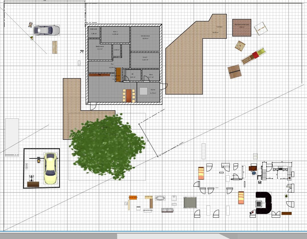

Grit Stephan08.05.18 22:30
Nach 3 Aufenthalten auf dem Grundstück und weiteren Überlegungen, vor Allem zum Thema, "Sonne", heute mal die Wände so gestellt, wie Wohnlandschaft auch bei unserem 1,5 Geschosser Plan ausgerichtet wäre. (Nur sind wir jetzt direkt am Graben, mit der Ecke im Osten) .
So daß wir jedenfalls Garten zur Garage hin nutzen würden (mit Terrassentür aus Stube) und den hinteren Garten (Terrassentür aus Küche raus).
Wie jetzt aber die anderen Zimmer vernünftig ausrichten...Ich würde für diesen Plan auch offen sein, in welche Richtung die Schlafzimmer zeigen.
Nachteil hier wäre eben: wir sind nah am Graben und trennen hier irgendwie den Garten. aber wenn der Rest dadurch vielleicht besser gelöst ist?... Und die Schlafzimmer sind halt nicht auf der ruhigen Seite... bzw die Kinderzimmer nicht zum Garten hin... aber wenn dadurch mehr Licht in den Wohnraum kommt...
Haus ist aber immer noch ein Rechteck / Quadrat, auch aus Kostengründen. Stauraum im AR und Dachboden angedacht.
Ich habe jetzt aber trotzdem keinen Plan, wie ich dann alle anderen Zimmer sinnvoll ausrichte.
Zwei Kinderzimmer, Hauswirtschaftsraum (macht ja Sinn zur Straße?) mit AR oder extra (Evtl. kleine Treppe auf Dachboden wie bei Nordlys wäre toll.) , Bad und Gäste-WC und kleines Büro.. Satteldach.
Im Bild die Terrassen bitte ignorieren, ist jetzt nicht bearbeitet.. ging mir jetzt nur um die "Wohnlandschaft" und die Verhältnisse zum Garten bzw. Graben...
Grundriss eines Gebäudes mit Garten, großer Baum, Auto und Möbeln.

kbt0909.05.18 08:04
Könntest du den Grundriss aus 129 mal nur als Hausgrundriss mit ein oder zwei Maßen einstellen? So kann man leider wenig erkennen.
Du schreibst immer Graben ... redest du da von den 6 Metern, die ihr Abstand zu eurer Grundstücksgrenze halten müsst? Ich hatte es so verstanden, dass der Graben dann nach den 6 Metern kommt.
Ist die Position des großen Baums so tatsächlich reell? Also, rund 15 m von der Seite entfernt, wo die Straße ist?
Grit Stephan09.05.18 08:33
In etwa steht der Baum da.
Ich würde am besten dann noch Mal messen fahren.
Zum Graben: also das Gefälle ist recht hoch.
Und wir denken, das von dem Gefälle, 1 bis 1,5 Meter zum Grundstück gehören.
Pappel gehört zum Grundstück und die steht genau auf Anfang vom Gefälle.
Messen könnte das nur noch Mal eine offizielle Stelle.
In deinem Plan wurde glaub die Garage auch auf der Bebauungsgrenze stehen?
