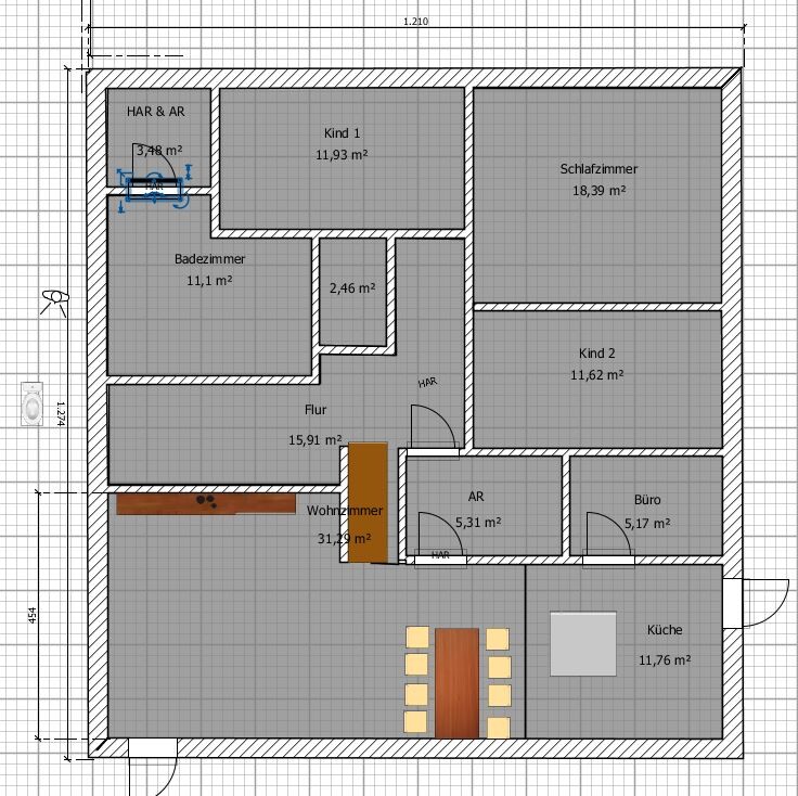

Und hier der Grundriss...
Wie gesagt, Stube Küche sind so ok.. Rest... nicht wirklich. Auch die Tür vom Bad in Hauswirtschaftsraum, ich könnte damit leben, Stephan findet das blöd.Wäre ja der Waschmaschinenraum direkt am Bad...Aber die Frage wie das Bad dann aussehen soll...
Auch ob der AR so wirklich Sinn macht... Und Büro eher von wo anders aus zu betreten, nicht von Küche aus.

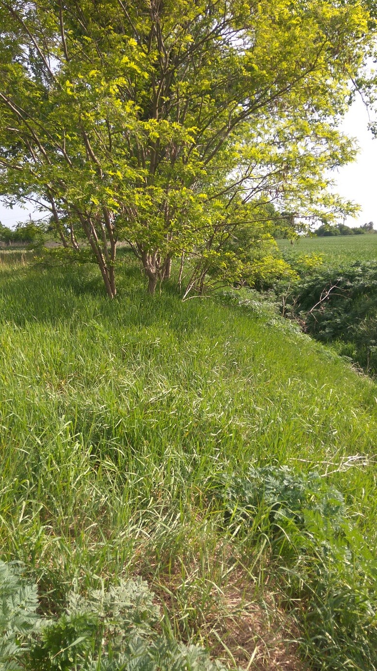

@kbt09 wie gewünscht, ein Bild vom Graben...
Baum am Rand eines grasbewachsenen Huegel in offener Feldlandschaft bei Sonnenschein.
möglicherweise werden wir etwas auffüllen, hier ist das Gefälle etwas flacher. Weiter hinten ist es steiler. Aber lieber wäre es uns schon, wenn Haus eben nicht so nah am Graben steht.

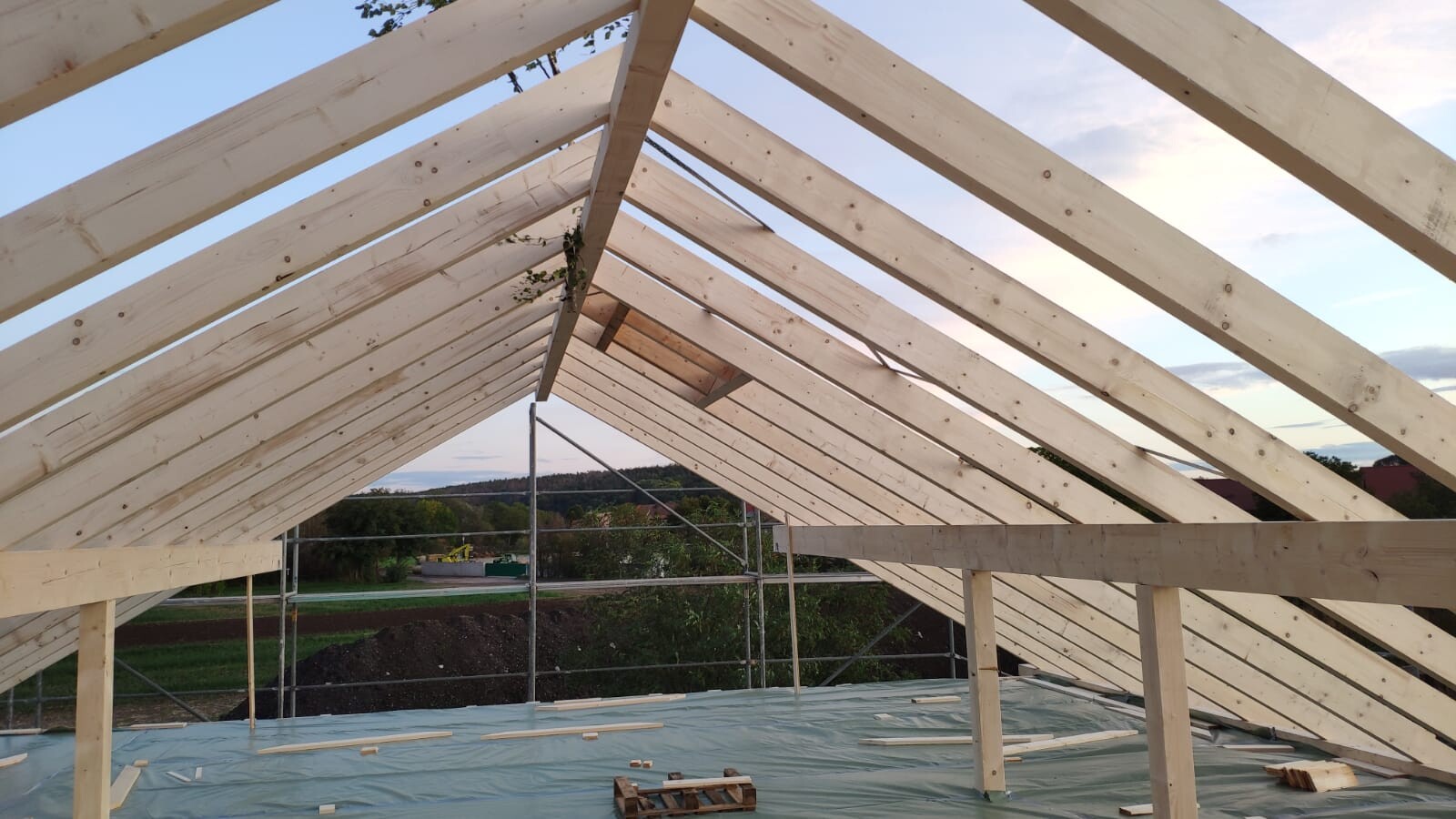

Dachgeschoss:
Holz-Dachstuhlrahmen auf Baustelle mit Gerüst und Baufolie auf dem Boden
Wir haben uns für ein ausbaufähiges Satteldach entschieden (Wohnfläche ca. 50 qm). Danke an Nordlys!!
Wird "gleich" gedämmt. Die 2 Kinderzimmer bauen wir in Eigenleistung ins Dachgeschoss (Trockenbau, Fußbodenheizung). Heizung und Elektrik entsprechend vorbereitet und von uns auch selbst umsetzbar. Jeweils in die Giebelseite kommen gleich große bodentiefe Fenster . Und Dachfenster für Diele(Treppenaufgang) und kleines Bad oben sind drin.

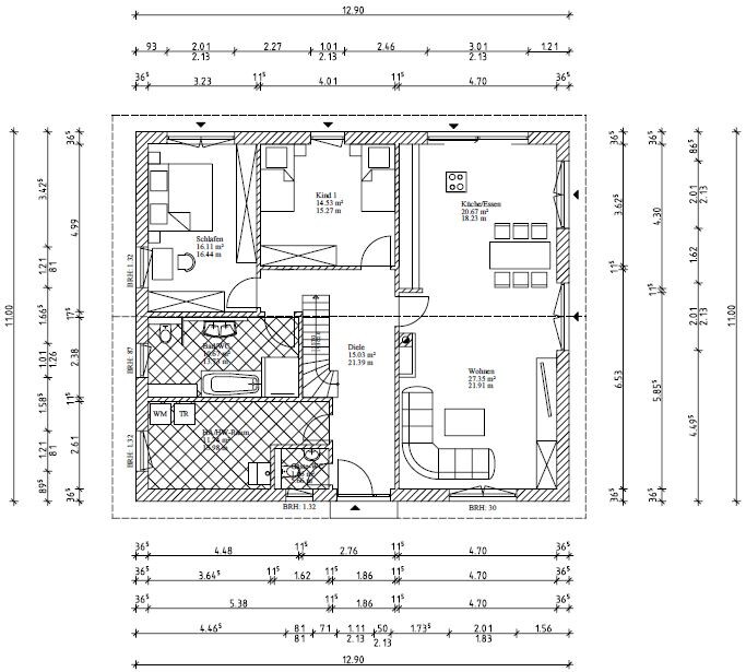

Erdgeschoss:
Das im EG angegebene Kinderzimmer1 wird nach Fertigstellung des Dachgeschosses mein Arbeitszimmer.
Die "Wohnlandschaft" hat von früh bis Abends Sonne. Das war ein Gedanke den ich aus dem Forum in unsere Planung einbezogen habe. Licht auch aus Süden in die Stube zu holen.
Lediglich das Schlafzimmer hätte ich vielleicht 10 bis 20 cm breiter machen sollen. Aber mehr so aus Gefühl. Mehr Platz wird nicht benötigt. (Der lange Schrank ist auch nur vorübergehend im Schlafzimmer, der kommt ins Arbeitszimmer.)
Die Wohnlandschaft wirkt sicherlich sehr "rechteckig". Aber mit Einrichtung und Gestaltung der Wände wird es aufgelockert. Und die beiden (über Ecke verbundenenen) Terrassen, zu betreten von Terrassentür-Küche und aus Terrassentür-Mitte Stube sind für uns wesentlicher Teil dieser Wohnlandschaft und werden entsprechend mit Einrichtung und teilweise Überdachung umgesetzt.
Die Gäste-WC Tür haben wir verbreitet. In der Zeichung noch schmal angegeben.
