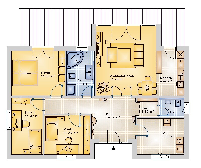

Grit, bei Grundrissen wird hier oft recht derb zugelangt, ohne zu bedenken, dass man selbst ja nicht drin wohnen soll sondern das Haus Dir passen soll.
Ja, so kann man es machen. Aber die Bemerkung von 11 ant, Bahnwaggon kam mir leider auch. Oder Holsteiner Bauernhaus, Scheunentor, Kuhställe, Knechtkammer, dann die Bauernwohnung hinten.
Versuch das Ding mal weniger lang, dafür ein wenig breiter zu denken. Schau Dir dafür mal Beispiele von Garant Bau in Stockelsdorf an, wie es gehen kann. Ggf. gefallen Dir die Ideen der Firma, mit der Du da unten aber sicher nicht bauen kannst. Wir haben von Garant auch Anregungen übernommen, der Chef Herr Ramm ist vierschrötig, aber ein begabter Architekt, finde ich.
Das Problem des Bungalows ist der Stauraum, nimm daher das Dach voll ausgelegt mit Brettern und mit genug Neigung für Stehhöhe. Bei uns sind es 35 Grad geworden, das gibt ein grosszügig nutzbaren Dachboden, den wir sogar für 8500 xtra mit Treppe statt Bodenluke erschlossen haben. Es gefällt mir sehr gut so. Zum Baupreis, ja, das geht, mit knapp 200 müsste man hinkommen. Wir haben 211 gebraucht, mit Garage, mit allen Anschlüssen und Nebenkosten. Aber unser ist etwas kleiner. Karsten
Nordlys
30.04.18 20:16
Der zum Beispiel. Eingang schmaler gäbe noch Raum für ne Treppe hoch.
Ist ein Beispiel von Garant Bad Zwischenahn, Garant Lübeck StoDo hat die Webseite platt gemacht.

11ant30.04.18 20:19
Vorteile eines Bungalows werden teilweise kompensiert, wenn man eine in so starkem Maße (Achse : Breite 2:1 oder heftiger) inkompakte Form wählt. Dann erhält man Räume wie auf einer Hühnerstange aufgereiht, die praktisch beinahe sämtlich nach Norden oder Süden ausblicken. Norden will man nicht, also macht man die Stange nach Süden um so länger. Das hat quasi eine selbstverstärkende Tendenz.

30.04.18 20:29
Ganz einfach Faustregel sind 2000 Euro pro Quadratmeter einzugsfertig. Es geht auch günstiger also 250.000 bis 300.000. Nordlys Bungalow war kleiner und teurer als die von euch angegebenen Zahlen. Nordly hat dabei extrem kostenbewußt gebaut.
Hier planen die meisten einzugsfertig Max. Bodenbeläge und Wand in Eigenleistung.
Das du ungewöhnlich viel Eigenleistung erbringst hast du nicht dazu geschrieben.
Also sind 11ant und auch ich davon ausgegangen das du bezugsfertig baust.

Grit Stephan30.04.18 21:45
? Wenn du deinen Gegner nicht bezwingen kannst, verwirre ihn.
Ist eigentlich mein Motto...
Das die Länge nicht optimal ist, bzw. das Verhältnis, erkenne ich auch... Aber alternative Vorschläge für meine "Sorgen" sind das leider nicht.
