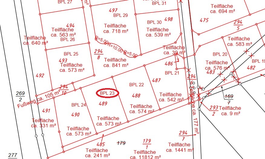

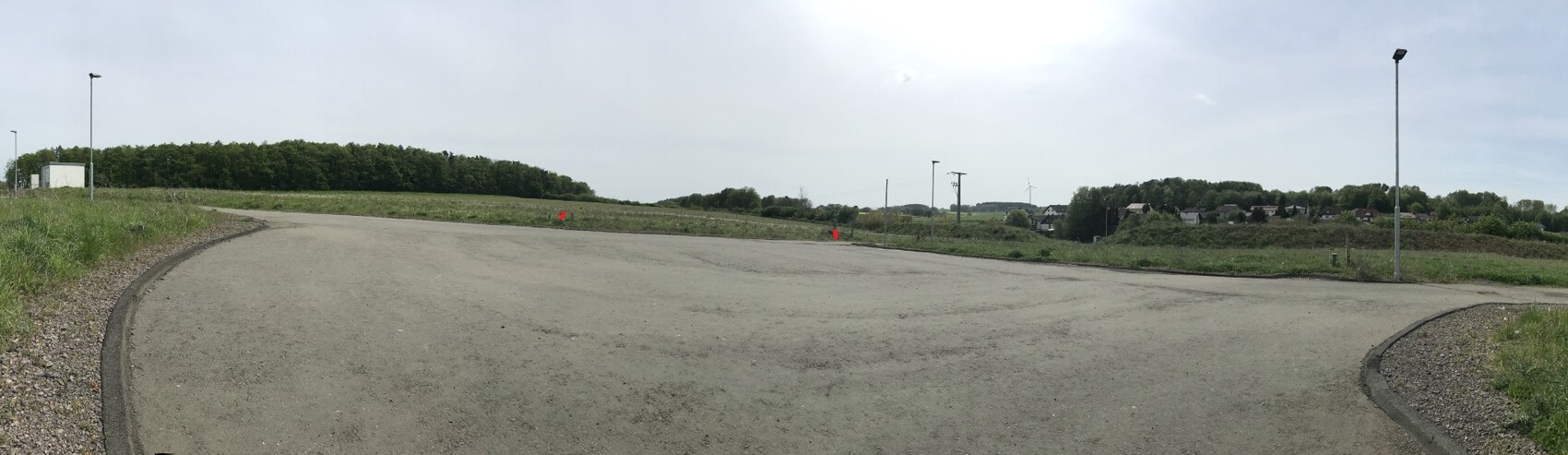

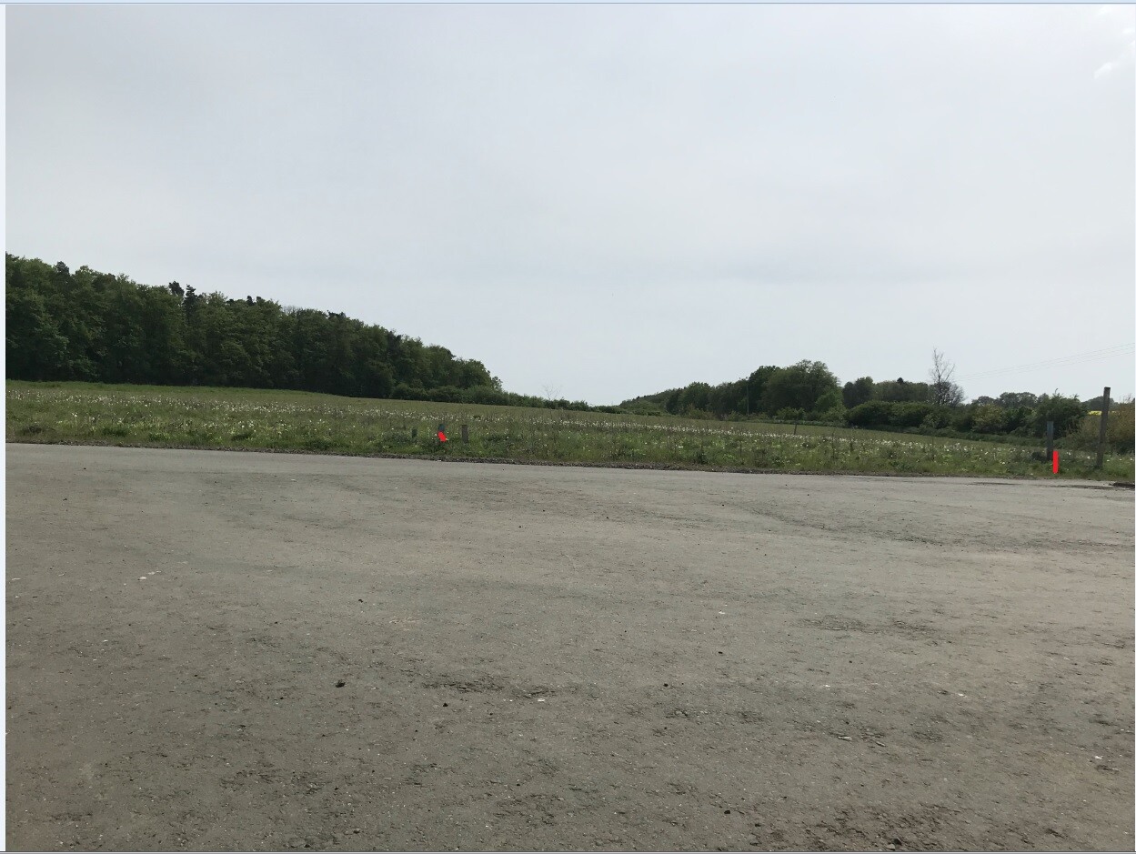

wir haben ein schönes freies Grundstück in einem Neubaugebiet mit Waldrandlage gefunden, welches wir haben könnten.
Dennoch macht uns das Gefälle noch sorgen. Für uns sieht es aus als wäre es ein leichtes Gefälle. Das Grundstück muss noch vermessen werden.
Was denkt ihr wenn ihr die Fotos vom Grundstück seht?
Spricht man hier schon von einem starken Gefälle?
Sind hier mit hohen Mehrkosten beim Bau zu rechnen z.B. für Fundament ggf. etwas begradigen mit L-Bausteinen?
Würdet ihr es als Experten das Grundstück kaufen mit diesem Gefälle oder ein gerades Grundstück suchen?
Die Fotos vom Grundstück sind angehängt.

Grundsätzlich ist das Geoportal immer eine gute Sache, um sich über sein Grundstück zu informieren. Allerdings ist im Neubaugebiet immer die Frage, ob die Daten aktuell sind. Nicht selten ist das Gebiet erst kürzlich erschlossen und dabei das Gelände neu modelliert worden. Wie lange gibt es das Neubaugebiet denn schon?
Bei Fotos kann man sich leider schnell täuschen. Ich finde es jetzt rein optisch nicht so steil, dass es ein unbezahlbares Unterfangen würde.

Nach den Fotos ist das nicht sehr steil. Leg doch mal eine Latte auf die Grundstück Grenzen und mit dem Handy kannst dann die Neigung messen. Die Aussage ist dann besser als ein Foto. Gibt es keinen Bebauungsplan mit Höhen?
Der Hinweis auf das Geoportal ist sehr gut.

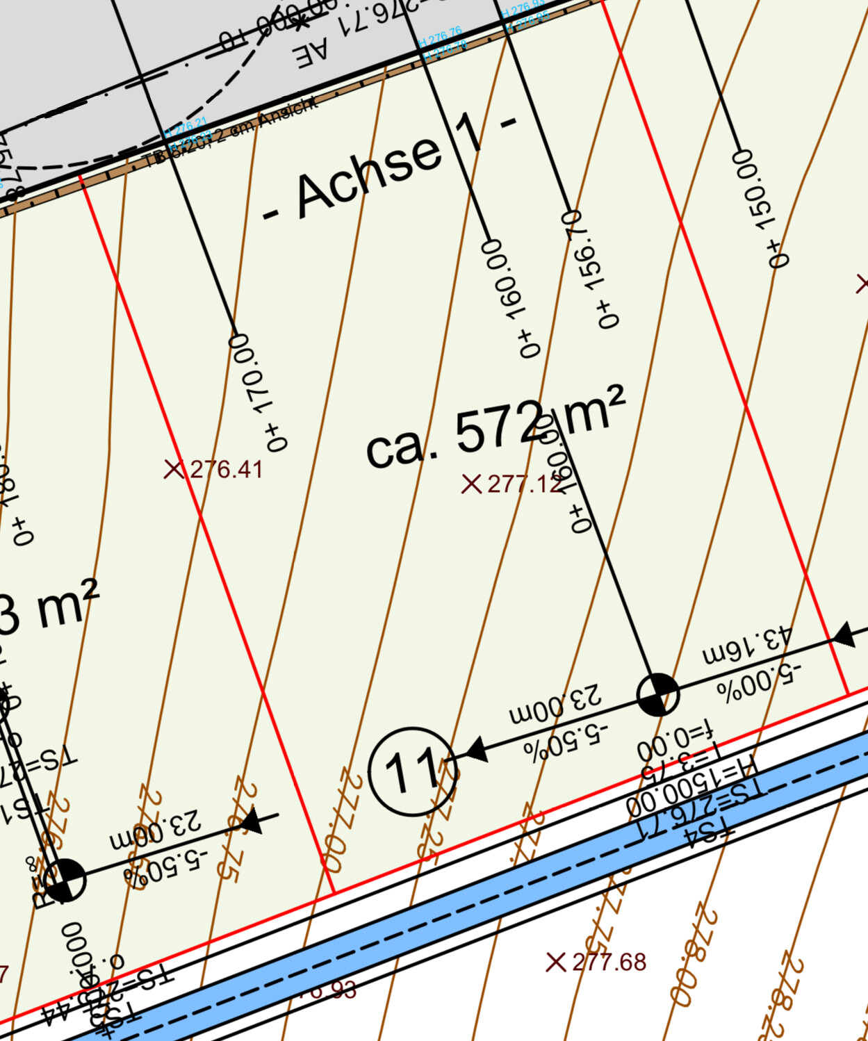

Ich bin nun doch noch fündig geworden.
Ich habe einen Ausschnitt von den Höhenlinien angehängt. Ich bin mir nicht ganz sicher anscheinend ist es doch steiler als es aussieht.
Sehe ich das richtig das dort etwas 2 Meter Gefälle eingezeichnet sind?
Ist das viel oder noch im „normal Bereich“.
