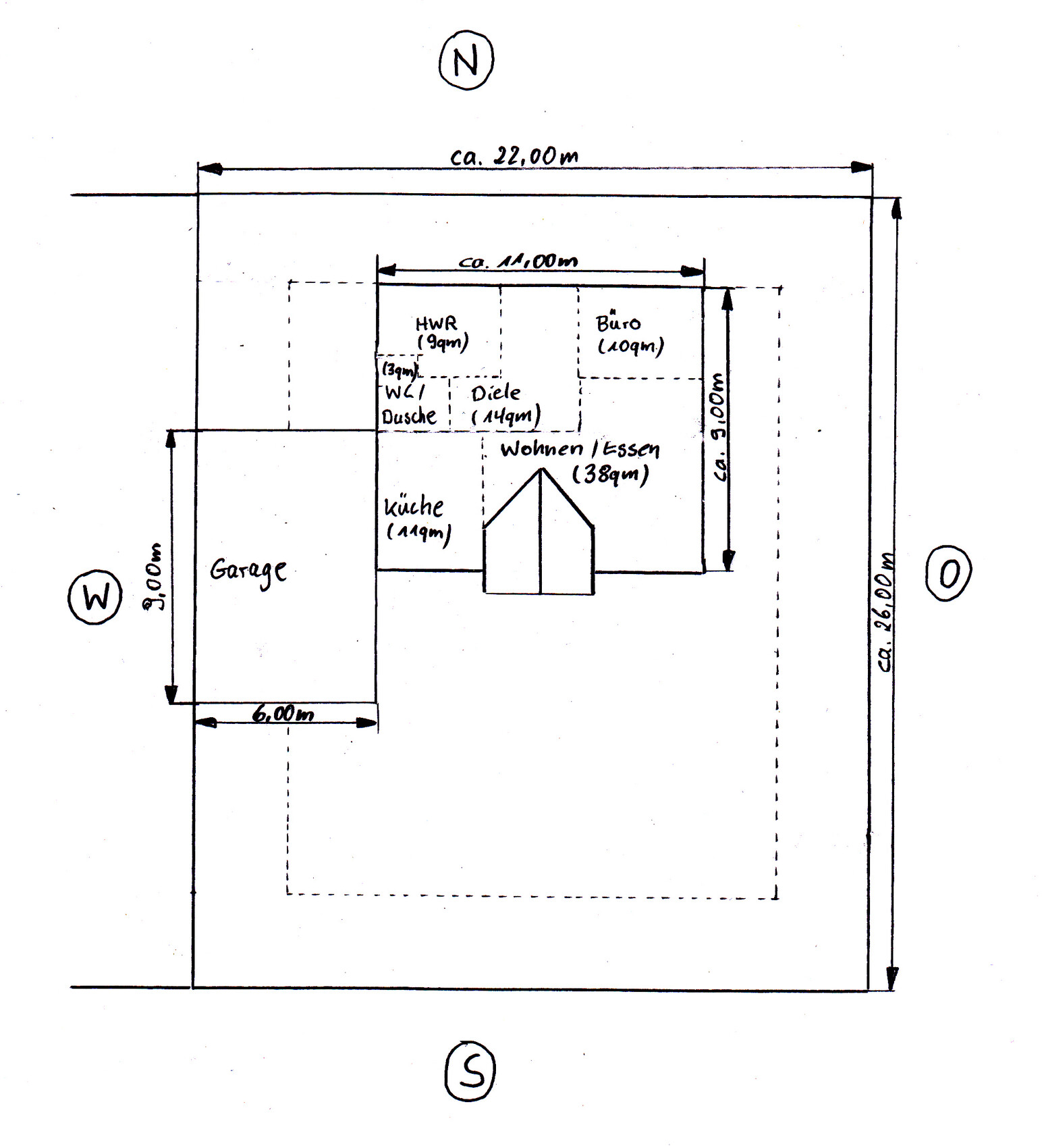

wir haben endlich ein Rand-Grundstück mit ca. 600 qm erworben.
Die Zufahrt ist im Norden in einer Spielstraße, im Osten ist nur ein Wendehammer, im Süden eine Einlieger-Strasse und im Westen unser einziger direkter Nachbar.
Deshalb wollten wir im Westen auch eine Doppel-Garage oder Doppel-Carport direkt auf die Grenze setzen.
Das Problem ist jetzt, das wir die Garage aufgrund des WC-Fensters ziemlich weit nach Süden verschieben müssten und wir Sorge haben, das nachmittags keine Sonne mehr ins Wohnzimmer kommt. Vorteil wäre natürlich der Sichtschutz zum Nachbarn.
Selbst wenn wir die Garage auf 6m kürzen, wäre aber noch ein Überstand zum Haus vorhanden.
Wie viel Überstand wäre denn eurer Meinung nach noch akzeptabel?
Eine Alternative wäre noch der Carport mit Schuppen welcher dann bündig mit dem Haus abschließen könnte.
Allerdings würde dann aber kaum Licht ins WC kommen.
Klar könnte man auch das WC auch zum Norden legen, nur wäre dann der Hauswirtschaftsraum noch kleiner, oder die Treppe würde nicht mehr passen - irgendwas ist ja immer...
Am besten wäre natürlich noch ein Zugang vom Hauswirtschaftsraum zur Garage oder Carport, aber bei 9qm Hauswirtschaftsraum würde uns dann wohl eine Wand fehlen...
Ich habe mal das Grundstück mit unserem fav. Haus/ EG Grundriss skizziert. Die gestrichelten Linien sind die 3m Grenzabstand, welche bis für die Garage/Carport Max. 6x9m eingehalten werden müssten. Im Süden hat das Haus einen Erker mit Zwerchgiebel...
Was meint ihr dazu?

Legurit
11.04.15 19:14
Glaube ihr würdet euch mit der Garage die Abendsonne nehmen...
milkie
11.04.15 19:45
Könnte aber auch ein Windschutz sein. Je nachdem was man will bzw. wie die Sonne zu welcher Uhrzeit steht!
bernie
12.04.15 10:30
Wie die Sonne zu jeder Jahres- und Tageszeit steht, kannst Du gut mit Suncalc anschauen. Einfach "suncalc" googeln und dann ist es gleich der erste Link.
Dann weisst Du selbst am besten, ob die Garage problematisch ist. Ich würde sie an deiner Stelle weiter nach hinten setzen und das WC Richtung Norden platzieren.
Häusle77
12.04.15 11:13
Durch das WC im Norden bekommen wir aber einen schmaleren Hauswirtschaftsraum und der Postbote grüßt freundlich durch das Fenster wenn da jemand sein Geschäft erledigt.
Mit Suncalc kann ich aber nicht die Höhe der Garage berücksichtigen, oder?
Sicht und Windschutz wäre schön schön, aber nicht um Preis. Außerdem müssen wir auch Kfz Stellplätze nachweisen, also dürfte die Garage erst nach 5m beginnen. Beim Carport wäre das wohl was anders...
Legurit
12.04.15 11:22
Bei Sonnenverlauf kannst du die Höhe eines schattenwerfenden Objekts eingeben und die Schattenlänge ablesen.
