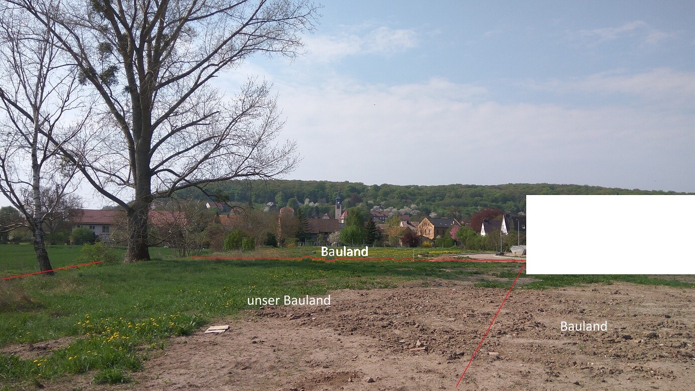

Grit Stephan04.05.18 10:43Also das klingt schon alles irgendwie logisch.
Klar ist der Ausblick in die anderen Richtungen auch nicht schlecht...aber wenn ich es mir dann vorstelle, ... Zweifel ich... und denke, nee lieber alles auf diese Seite...
Aber hab auch Angst das ich später doch gern anders gebaut hätte... Deswegen spielen wir ja Möglichkeiten durch.
Zu der Idee, Stube in Richtung Süden, mit Fenstern nach Ost, Süd und West, also als Erker oder L:
und der Bungalow eben breiter wird, als jetzt der Bahnwaggon:
Auf dem Papier ist genug Platz, aber wenn wir auf dem Grundstück stehen, haben wir das Gefühl wir nehmen uns zu viel Platz auf der langen Seite, oder trennen an der Stelle irgendwie diesen "Streifen". (die Pappel steht etwa 3-4 Meter auf dem Grundstück)
Deswegen ist Stube auch hinten Richtung Osten gelandet.
Wir haben "versucht" uns auf die Hausecken zu stellen, und da ist der Streifen zum Graben hin nicht so viel, gefühlt, dass man dort noch zu bauen möchte... und hinten Richtung Osten eine schöne große Fläche die letztlich von allen Seiten Sonne bekommt, zumindest solange die zu pflanzenden Bäume nicht das Grundstück komplett in Schatten hüllen was die Pappel aber derzeit schon weiter vorn macht. (Aber ist schon geklärt, das wir zumindest zum Grundstück hin ausästen dürfen. (ist noch offen wann)
Wenn ich das L quasi nach hinten lege, gedreht. (also Erker da wo wir Sofa im Bahnwaggon stehen haben) Wird es eben auch wieder knapp zum Graben hin oder? ich glaub wir müssen echt mal mit Metermaßband abstecken... und dann sehen wo wir landen.
Vermutlich haben wir einfach keine Vorstellung von der "Dimension"...
Wie weit quasi die Wände an der Seite, dann die Sicht verändern und Fläche unterbrechen oder keine Ahnung.
Oder wir stellen erst Mal ein Gerüst mit Planen und Tüchern auf das Grundstück
Es ist echt schwer die Längen und Höhen abzuschätzen.
Edit, ich stehe beim Fotografieren hier, auf der Ecke Nord/Ost
