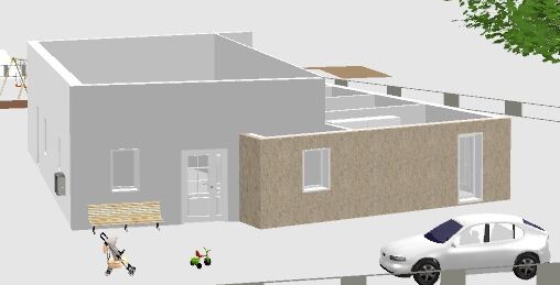

Grit Stephan
04.05.18 22:14
@Climbee
sehr kreativ. Ist doch ne tolle Zeichnung. Tetris für Erwachsene.
Hier mal meine Tetris Variante, mit Grundlage 3tes Beispiel. Das ist schon echt cool: 2 Bauklötzer die übereinander liegen. Das gefällt mir
Wobei ich das jetzt erst Mal in meinem Beispiel als Bungalow mit 4 m hohe Mauer. und 2,5 m Erdgeschoss gebastelt habe.
Unabhängig davon ob das überhaupt im machbaren liegt und ist natürlich unfertig.
Aber hat was . Danke für diese Idee.
Ich glaub ich bastle das noch mal nur Stube, also deine Beispiel 1.
Im Prinzip entspricht es ja auch einem Winkelbungalow. Wäre nur die Frage wie man vernünftig das Dach umsetzen könnte. Und ich müsste noch etwas an der Wohnfläche feilen, wäre theoretisch zu viel... Wenn man jetzt nach qm kalkuliert. Ich wäre so bei etwa 150 qm Wohnfläche EG... Also zu viel. (Lag bisher bei 127 bis 132)
Neubau mit grauer Vorderseite, beiger Wand, Tür, Fenster, Gartenbank und Auto.
04.05.18 22:24
Grit Stephan schrieb:
Wie viel Stehhöhe hat man bei 22° oder bei 35° , ohne Kniestock?
Auf 2,00 m kommt man da etwa nach 2,85 m Abstand von der Traufe (bei 35° DN), oder nach etwa 4,95 m bei 22° DN.
Climbee
04.05.18 22:30
Den Anbau könnte ich mir gut fast ganz verglast vorstellen. Festverglaste Flächen sind auch nicht ganz so teuer. Für den Wohn/Essbereich und ggf. Küche.
Mir gefällt die unterste Variante am besten und dürfte bei eurer Ausrichtung die meiste Lichtausbeute bringen
