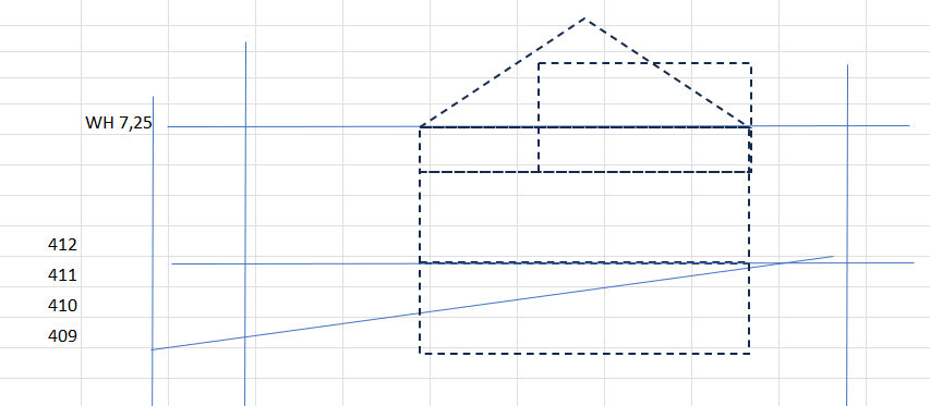

Ist die obere Baugrenze gleichzeitig die Grundstücksgrenze? Da must dann noch Abstand einhalten (3m?).
Wie bereits vorgeschlagen solllte das Haus weiter vor an die Strasse.
Das ist das Maximum was Du bauen darfst.
Ich hoffe mal nicht, das die Dachneigungen auch so fehlinterpretiert sind.
2D-Grundriss eines Hauses mit Dach und Rasterlinien auf Planlayout
UG, EG und Dachgeschoss mit Kniestock oder ein Staffelgeschoss mit Flachdach.
Ich würde das Haus und die Garage so weit vor wie möglich platzieren.
Ich gehe davon aus das der Bebauungsplan Ersteller von einer traufseitigen Bauweise ausgeht.

h28smbh schrieb:
Fällt das Urgelände mehr als 1,50 m am Gebäude, gemessen in der Falllinie des Hanges, so ist ein Gebäude in Hangbauweise mit UG + EG zu errichten."
Das habe ich leider eben erst gelesen. Dann kann man auch das von Dir benutzte Bild verwenden, falls das Haus nur 8m breit ist.
Grundlage ist das das Grundstück mit detailierten Höhen (besonders im Bereich des Hauses) vermessen ist.
Es ist vorab zu klären wie das Abtragen und Auffüllen gemeint ist. Denn das Bild rechts unten funktioniert dann nicht.
Eventuell sind Deine Interpretationen des Bebauungsplan auch etwas ungenau.
