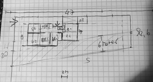

A) das Baufenster ist für einen (effizienten) Bungalow zu klein
B) wenn ein Bungalow gebaut werden soll, wird es nur ein Architektenhaus, der sehr geschickt geplant werden muss und dabei nicht günstig kommt!!!
Dazu kommen einige Bedingungen von Dir „schön ins Grüne einbauen“ Dazu möchte ich sagen, dass es an Dir liegt, jede Ecke des Grundstücks grün anzulegen. Aus jedem Fenster könnte man ins Grüne schauen. Somit sollte man sich mit einem Problemgrundstück nicht selbst mit einem Korsett einengen, indem man bei durchschnittlich 5 Meter Bautiefe auch noch einengen, wenn man vieles mit Bedingungen verknüpft. Natürlich will man Optimum, aber hier kann man nicht unbedingt anders als es geht [emoji6]
Jede Grundstücksecke ist es wert, geschätzt zu werden. So mag der Norden die Mülltonnen beherbergen, im Osten kann man ein Gewächshaus stellen und im Westen kann ein Grillplatz und eine Sundowner-Terrasse entstehen.
Für einen Eingangsbereich sind 1,20 zu gering. Ich komme aus einer Wohnung und einem Reihenendhaus, bin also nicht gerade Exklusivität gewohnt. 1,20 reicht gerade mal für eine Eingangstür von einem Meter Breite, ohne Seitenfenster! Es reicht nicht, um sich auszubreiten und sich wohl zu fühlen. Ich würde mich ärgern, jeden Tag so ein Haus betreten zu müssen.
Das zum Flur.
Man möge meinen, es geht hier nicht anders, als die Zimmer aneinander zu reihen. Wenn es so ist, dann sollte man das Manko in Szene setzen können.
Ich hab mal skizziert. Wenn man die Zahlen vom Threadersteller nicht bekommt, dann muss man mit Skizzen und Schätzungen arbeiten. Das habe ich, und es nicht gerade das herausgekommen, was ich und andere hier erwartet haben.
Das Baufenster spielt definitiv nicht in der Liga kostengünstig. Ein Bau mit Dachausbau ist effektiver und - ehrlich gesagt - auch nicht schlimm zum Leben.
Zu den abgefragten Kosten: schlüsselfertig ist meist heute das, was ohne Bodenbeläge und Malerarbeiten angeboten wird.
Ein Rohbau ist ohne Putz und Estrich, auch ohne Technik.
Da Du „Wasseranschlüsse und Elektrik“ genannt hast, denke ich, dass ein Angebot bei Euch „technikfertig“ sein könnte.
Das bedeutet: geschlossener Rohbau und Technik drin, auch Heizung. Alles weitere liegt dann an Euch. Das allerdings kann auch den Außenputz und vieles andere bedeuten, dazu fehlen hier sehr viele Informationen. Und ja: das kann dann auch ü50000 Zusatz in EL bedeuten.
Anschlusskosten Wasser, Strom und Gas kommen separat dazu und wird mit Anschluss Versorger über die Baunebenkosten kalkuliert, wo auch die Erdarbeiten etc auftauchen.
Sicherlich hab ich jetzt einige erwähnenswerte Bausteine vergessen...
Anschließend mal Euer Baufenster in einer Skizze nach den Lageplanangaben.
Eine mögliche Aufteilung hab ich auch mal skizziert, wo aber auch Ecken außerhalb des Baufensters zu finden sind (Süden), die zb unbedingt durch einen Architekten mit rhetorischen und fachlichen Fähigkeiten eingereicht werden sollten.
Da fällt mir ein, dass Du woanders (Thema Bauantrag) geschrieben hast, dass Ihr Euch mit Eurem Plan an den Bebauungsplan haltet und keine Genehmigung bräuchtet... das sehe ich hier ganz anders, weil hier um jede Grenzüberschreitung gekämpft werden muss.

Handgezeichnete Grundriss-Skizze mit mehreren Zimmern, Maßlinien und Ausrichtung.

Und vielleicht auch in der Art wie du es als Winkelbungalow skizziert hast. Natürlich würde ich versuchen möglichst keine Grenzüberschreitung zu haben.
Aber leider bist du ebenso zu dem Ergebnis gekommen, das die Raumaufteilung mit meinen Anforderungen eben nicht so leicht umzusetzen ist.
Damit wären nun also mehrere Alternativen im Gespräch. Hier kann man schön sehen, wie sich die Proportionen einrenken, wenn man den Flur zentraler legt, statt alles außer Nebenräumen nach Süden schauend aneinanderzureihen.
wo aber auch Ecken außerhalb des Baufensters zu finden sind (Süden), die zb unbedingt durch einen Architekten mit rhetorischen und fachlichen Fähigkeiten eingereicht werden sollten. [...] , weil hier um jede Grenzüberschreitung gekämpft werden muss.
Im speziellen Fall nicht, das ist echt ein Bebauungsplan zum Knutschen: Erker, Ecken etcetera dürfen ohne großes Staatsbegräbnis bis zu anderthalb Metern über die Baugrenzen ragen.
