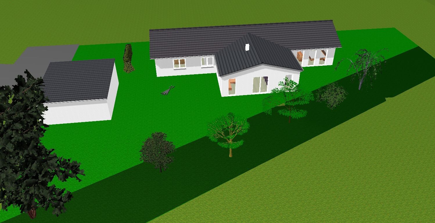

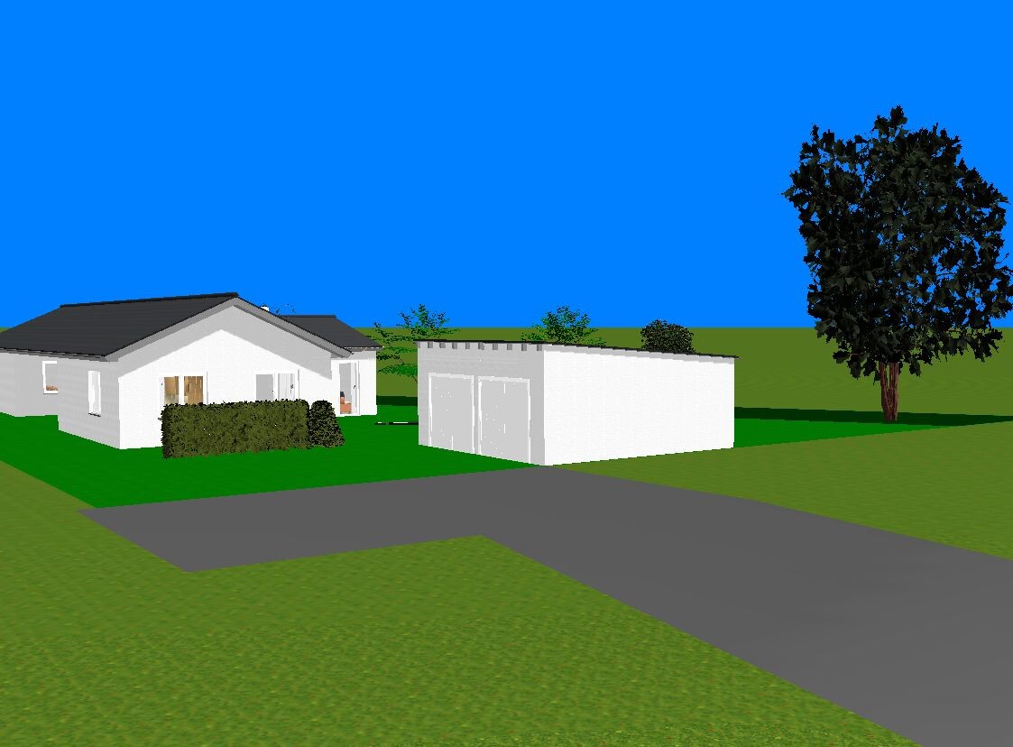

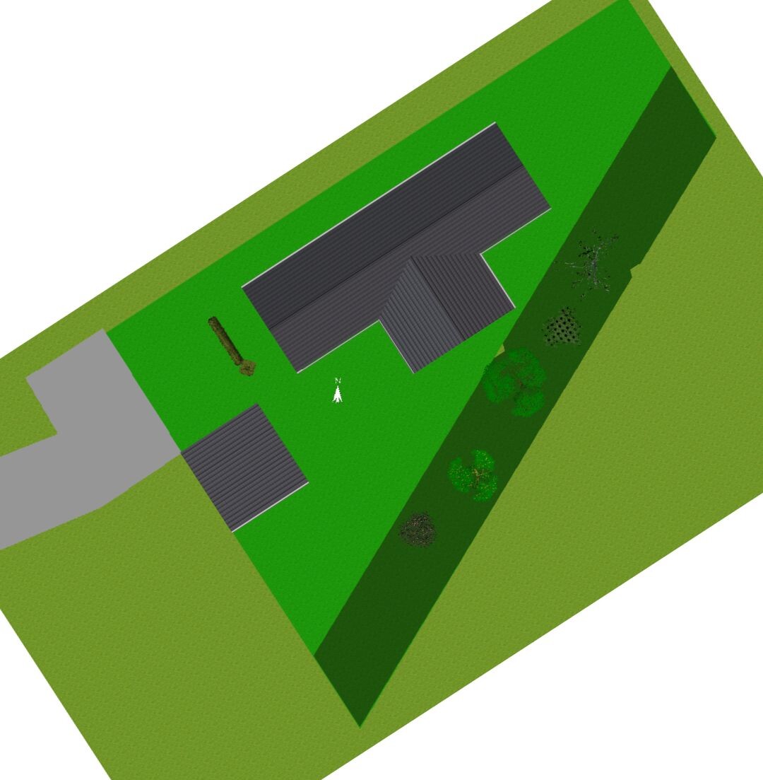

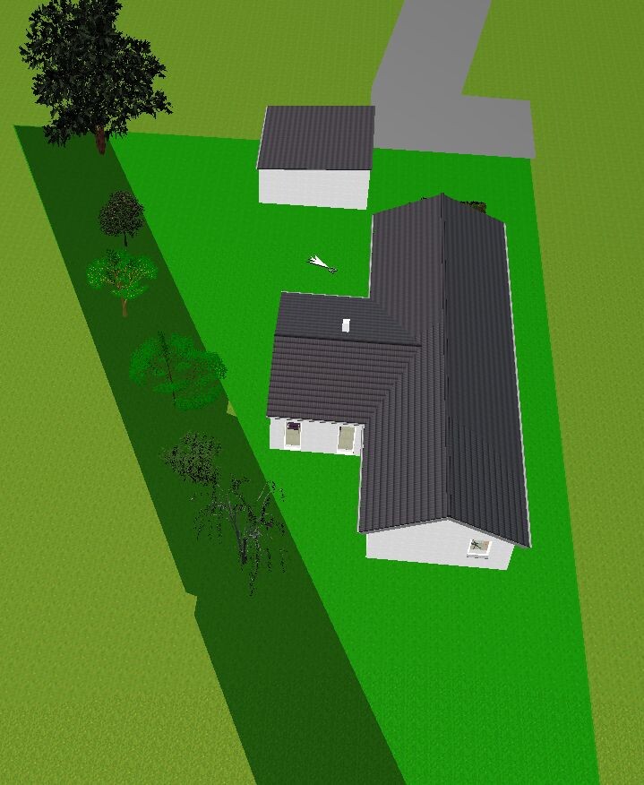

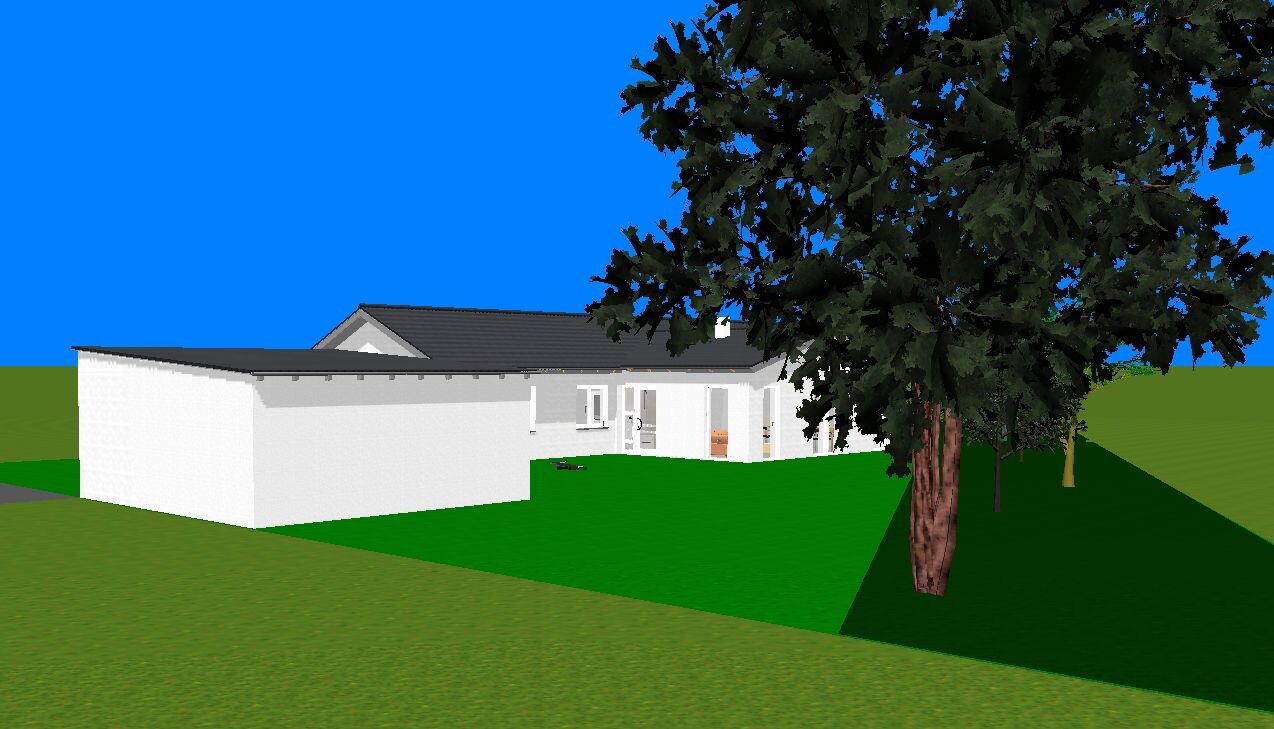

Kannst du mal im Lageplan einzeichnen, wo in etwa dieser große Baum steht?
Ich habe das etwa so eingeschätzt:
Top-Down 3D Modell eines Hauses mit grünem Garten auf Grundstück
Vogelperspektive eines modernen 3D-Hauses auf grünem Grundstück mit Zufahrt und Baumbestand
3D-Modell eines Einfamilienhauses mit Garten, Bäumen und Nebengebäuden
Weißes 3D-Hausmodell mit grauem Dach, grünem Rasen und Baum rechts – Außenansicht.
3D-Visualisierung eines Hauses mit Garage, Einfahrt und Garten

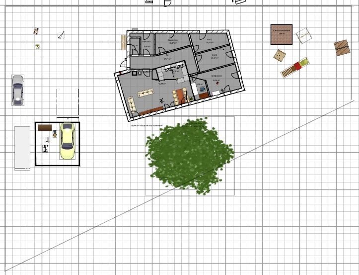

Hier ist der Baum zu sehen.
Es könnte sein, das er ein Stück weiter südlich steht, also weiter links im Plan auf Bebauungsgrenze.
Aber eben auf dieser Bebauungsgrenze sind weitere große Bäume zu pflanzen.
Und er ist glaub jetzt schon weiter ausgedehnt, als ich darstellen kann im Programm.
Wenn man auf Grund Stück steht, hat man das Gefühl, er droht über der Hälfte...
