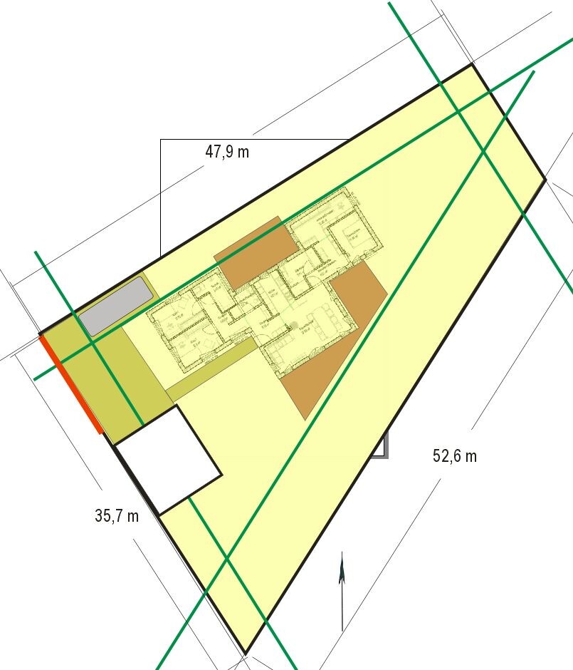

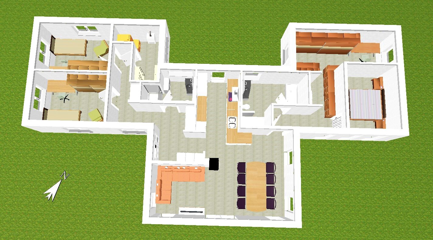

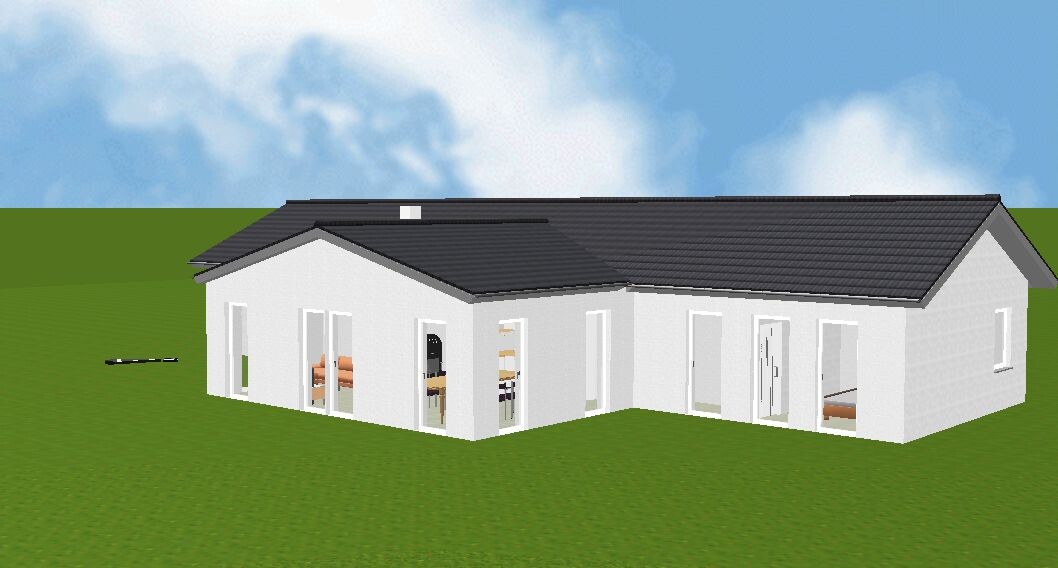

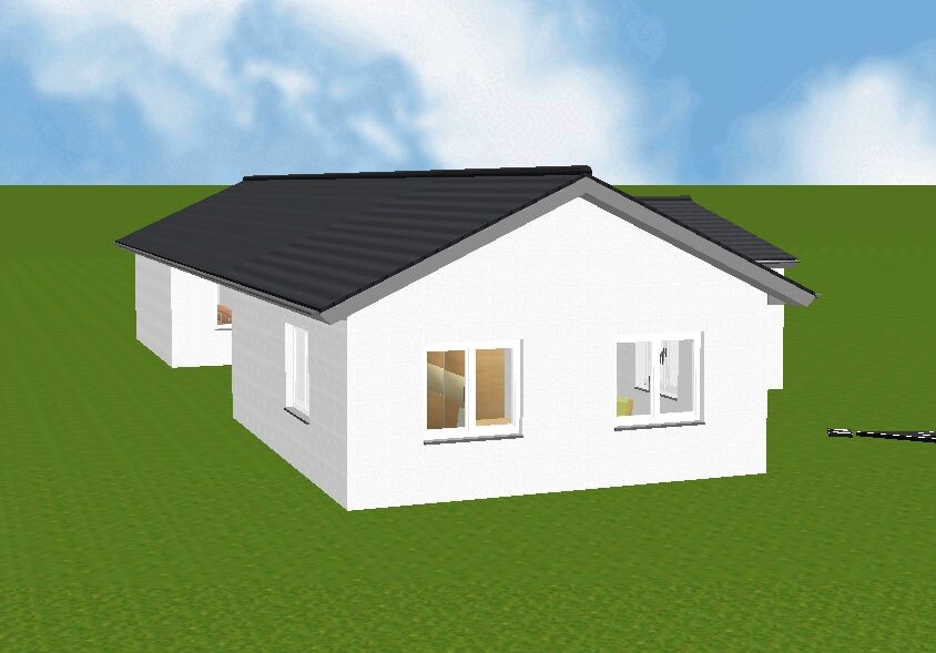

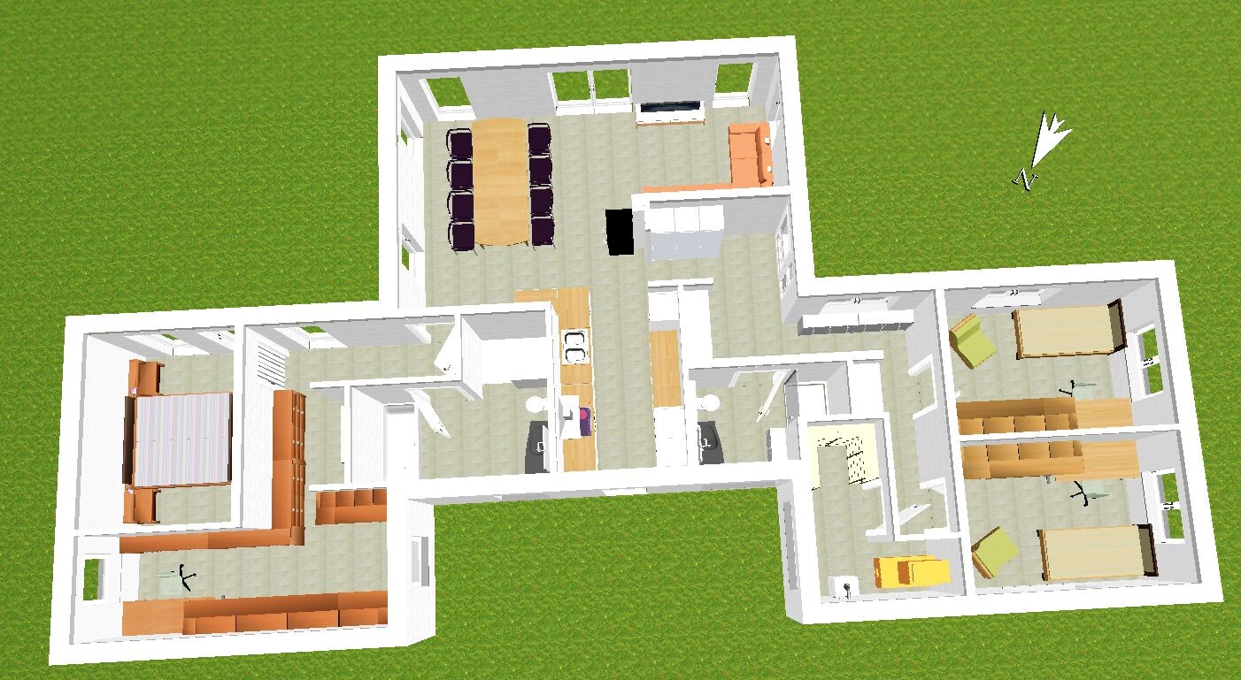

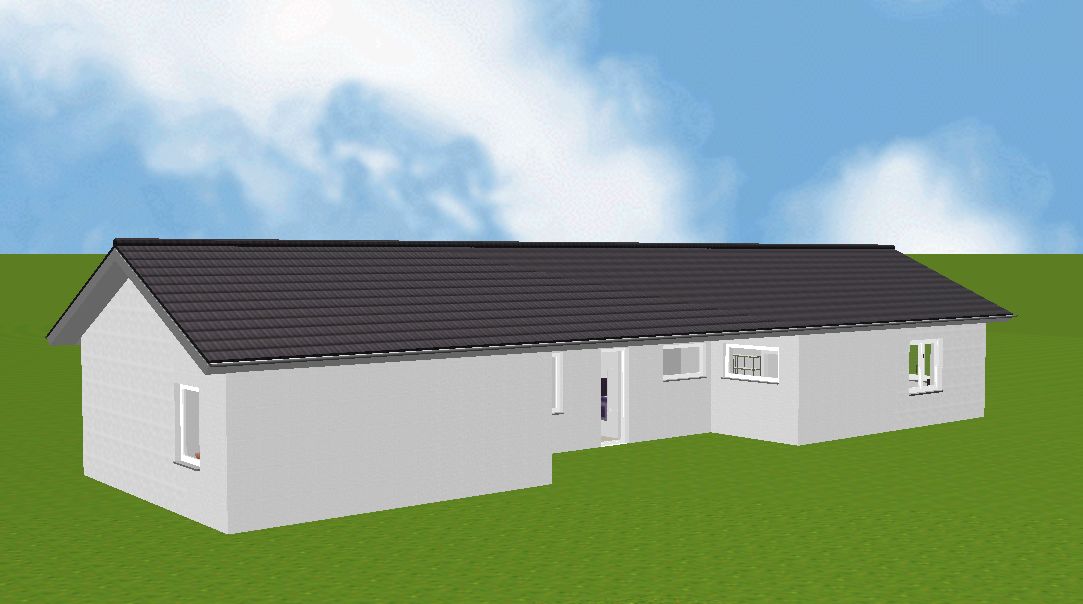

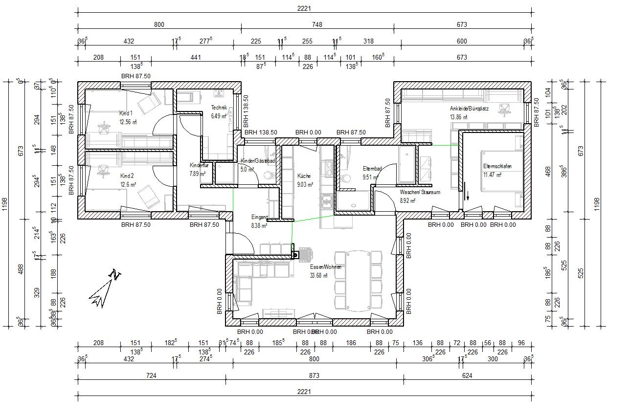

01.05.18 22:52
Ich habe die Skizze von weiter vorne mal individueller ausgeführt. Das da eingezeichnete Walmdach hätte ich übrigens nie angedacht. Mit dem Grundriss ging es ja erst mal nur ums Prinzip.
Satteldach jetzt durchgezogen und über dem Allraum quasi ebenfalls Satteldach angesetzt. Da könnte man sich auch überlegen die Zwischendecke wegzulassen.
Kinder im Südwesten, Eltern im Nordosten. Büro nur als Ecke im Elternbereich. Im Elternbereich auch Waschmaschine/Trockner. Technik eher nur für ein bisschen Lager, denn an sich ist hier an vielen Stellen einiges an Stauraum möglich. Im Kinderflur z. B. ein Staubsauger/Bettwäsche/Handtuchschrank.
Im Flur des Kinderbereichs könnte man schuhschränke stellen, im Eingangsbereich ausreichend Platz Gästegarderobe und die saisonalen Jacken mit Zubehör einer 4-köpfigen Familie aufzunehmen.
Nord-Westterrasse komplett überdacht mit direktem Küchenzugang. Idealer Grillplatz an Sommerabenden.
Essbereich jetzt mal mit einem 120x300 cm großem esstisch gekennzeichnet. Sofaecke mit knapp 300 cm Breite.
Grün ist Einfahrt mit Wohnwagen-Stellplatz sowie Hauszugang. Braun sind eher die Terrassen.
Grundriss eines Hauses: Küche, Ess/Wohnbereich, Eltern- und Kinderzimmer, Bad, Waschküche, Flure.
Lageplan eines Grundstücks mit Gebäudefläche und Maßen
