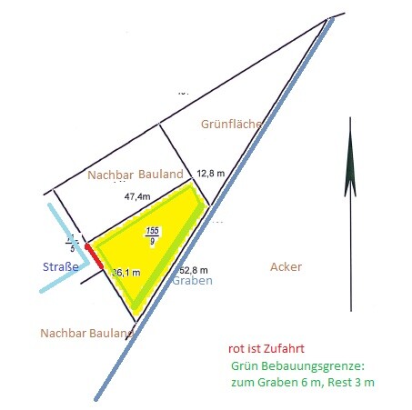

30.04.18 14:47
Grundstücksplan mit Parzelle, Grünfläche, Graben und Nachbargrundstücken

Und da wären wir ja bei meiner Frage, wie könnte man das lösen? Winkelbungalow hab ich versucht und keine passende Raumaufteilung gefunden.

30.04.18 16:07
Wo ist denn die Zufahrt? Wo sind die Nachbarn?
Maße kann ich überhaupt nicht lesen. Wie breit ist denn der Flur?
Hab ich überlesen:
Der Flur ist 1,20 m an der schmalen Stelle. In der Mitte müsste ich schauen.
Und Grundriss folgt noch Mal. Ist wie gesagt, nur eigene Zeichnung.

Aber Ziel ist es nun mal, Wohnen und Schlafen ins Grüne... und Grundstück ist recht schmal, auch wenn Grundstück sehr groß und breit wirkt.
Die Küche und Stube nach vorn nehmen und Schlafen in Osten, war ebenso schon überlegt: Nachteil: Die Garage / Zufahrt... bzw. hinten dann die Fläche ungenutzt...Weil wir keine 40 Meter Zufahrt am Haus bis hinter zur Garage möchten.
Winkelbungalow... bei dem Grundstücksmaßen... auch nur Öffnung nach Südost... aber wie dann die Räume aufteilen? Wenn ich diesen Winkelbungalow plane, gefällt mir der "Flur" egal wie noch weniger.
