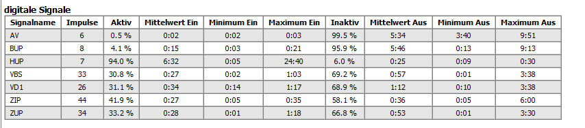

Du hast laut Statistik schon Heiztakte über mehrere Stunden, deutlich besser als vorher!

21.12., 8:30 Uhr, wie findest du den Wert? Viel besser oder?
Tabelle mit digitalen Signalen und Statuswerten wie Aktiv, Minimum und Maximum

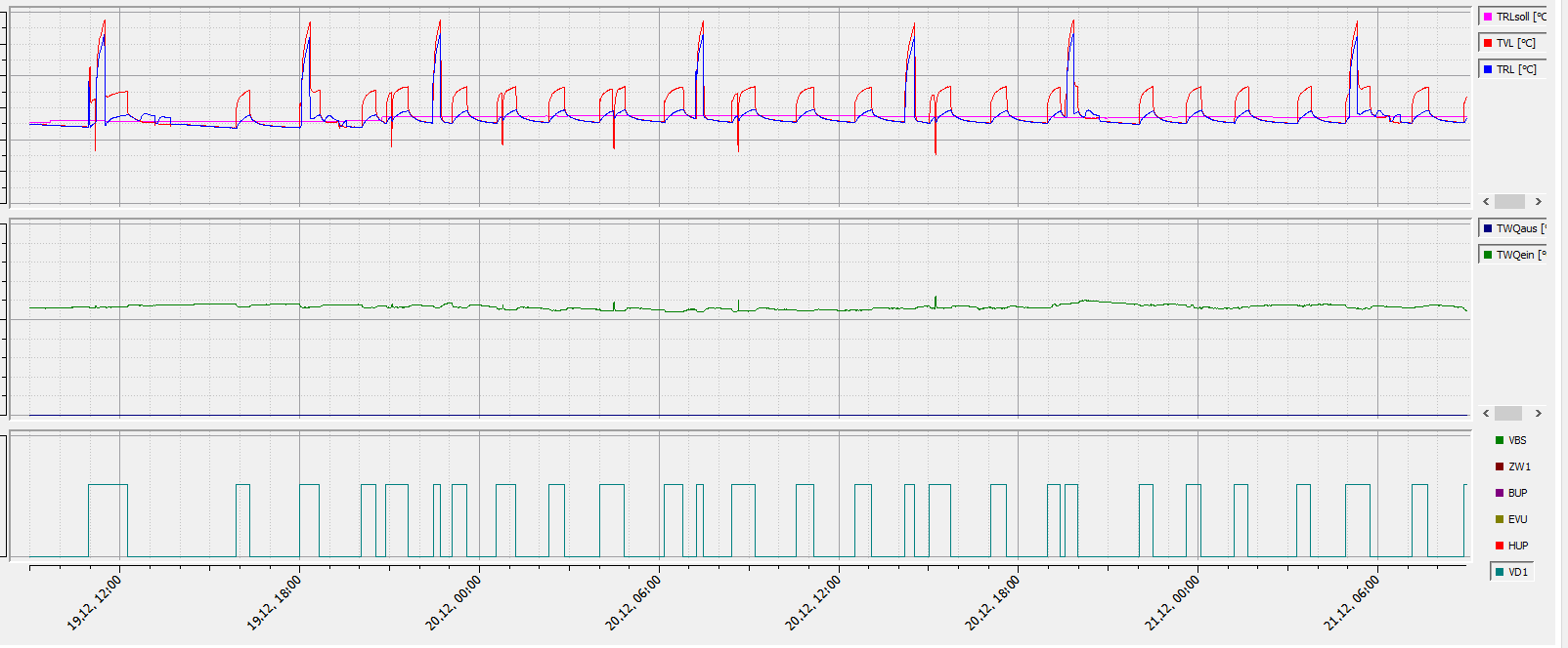

Drei Zeitreihendiagramme zeigen Temperaturverläufe oben, grüne Linie in der Mitte und Balken unten.

Es sieht so aus, daß bei Beginn des Heiztaktes die Rücklauf-Temperatur zügig ansteigt. Bei mir sieht man erst nach über 10 Minuten einen Anstieg. Du hast irgendwo einen "Kurzschluss". Der Badheizkörper läuft doch ohne Heizwasser von der Wärmepumpe? Wenn ja, sieht man an der Kurve, das noch reichlich Heizwasser an der Fußbodenheizung vorbei über das Überströmventil fließt. Kürzt die Heiztakte unnötig und führt zum Takten. Kannst ja noch mal vom Beginn eines Heiztaktes die Kurve vergrößern

kann es auch daran liegen, dass ich nur 1059 l/h Fluss habe statt der 1600, die die LAD 9 braucht?
Genau, der Badheizkörper ist Strom, unabh. von der Luft-Wasser-Wärmepumpe.
