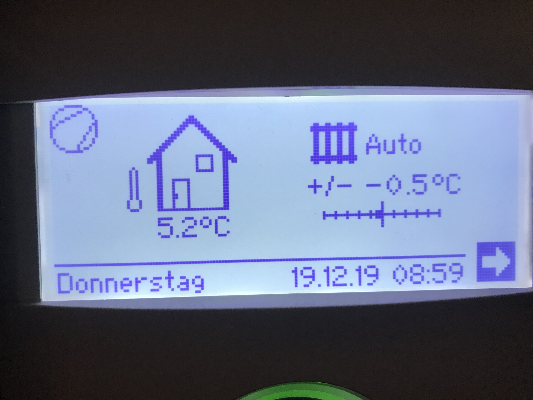

Guten Morgen, hier die Daten von heute morgen. Es hat sich wieder nichts geändert :-( totale Hitze schlafen, und Flure, aber Bad weiter nur 20,8.
ich habe jetzt schlafen den ERR auf 2,5 gestellt, ich kann das nicht so heiss lassen, unser Baby wird alle 2 h wach (schläft normal fast durch).
Temperaturen gemessen 5:30, da läuft die Kontrollierte-Wohnraumlüftung auf reduzierte Stärke (22-7h). Ich habe die heizkurve angepasst auf 29-21-0 und vorne bei den Einstellungen -0,5 gestellt.
Pumpe steht seit 4 Stunden, daher noch keine Daten zu Temperatur Vorlauf/Rücklauf.
Der Monteur kommt heute Nachmittag. Der soll Bad und wohnen pushen!

Ich würde ja Schlafen deutlich reduzieren statt die ERR reinzuhauen. z.B. 0,25. Notfalls näherst du dich von unten an deine Wunschtemperatur an.
Daniel-Sp
Flur und Schlafzimmer jeweils 0.4 runter, kleines Bad auf 2. Bin jetzt auf dem nach Dänemark, melde mich abends wieder. Bitte noch Temperatur Vorlauf und Rücklauf kleines Bad
