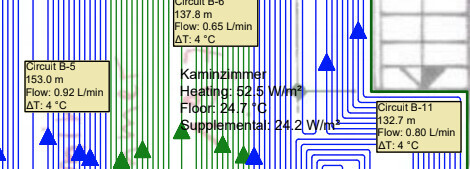

Hydraulischer Abgleich fürs ganze Haus. Der Chef von der Heizungsfirma hat das aber nicht nach irgendeiner Liste oder sonst etwas eingestellt. Bei jedem Kreislauf sind die Meter an der Leitung notiert. Nach diesen Metern hat er dann zwischen 0,8 und 2,0 L eingestellt. 0,8 bei 60 Meter, 1,5 bei 120 Meter. Also alles sehr ungenau meiner Meinung nach.
sehr ungenau und Pi mal Daumen.
Genauer sieht dann z.B. so aus:
Übersicht Heizkreislauf-Diagramm eines Gebäudes mit Temperatur- und Leistungsdaten
