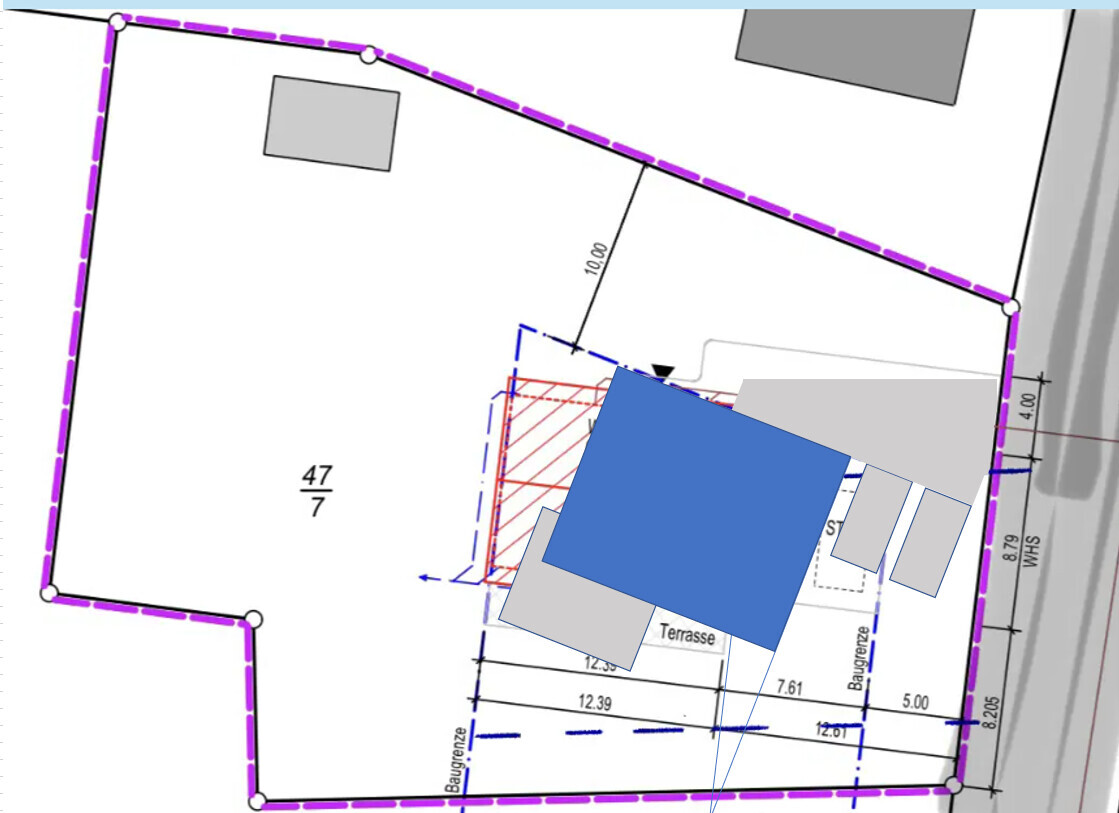

Und noch als Zusatz, wir werden definitiv das Gespräch suchen. Sei es über unseren Architekten mit dem Bauamt - sodass sich die Experten direkt austauschen - oder dass wir uns dazu melden.
Es wird sich definitiv eine Lösung finden.
Wir sind einfach irritiert, dass der Bauvorbescheid mit der exakten Position positiv beschieden wurde - und dafür ja auch fast 400€ gezahlt wurden. Jetzt scheint dies aber quasi keine Bedeutung zu haben.
Ich hoffe dazu in den kommenden Tagen berichten zu können. Eure Meinungen und Einblicke haben mir auf jeden Fall schon sehr geholfen. Danke!

Mir wäre die gezeigte Option da tatsächlich etwas zu langweilig.
Möglichkeiten:
- Carportseite planoben als feste Mauer ausführen.
- alles weiter nach planoben ziehen, es bleibt ja hier noch genug Hoffläche über.
- Haus drehen, nach planoben schiebenund etwas vermitteln (gefühlt 30 Grad nach rechts drehen), Carports planlinks „vor“ das Haus setzen.
Einfach mal spielen.
By the way: Terrasie ist viel zu schmal. Auch im Westen wäre eine Terrasse eine Südterrasse ;)

Ich denke Norden ist bei meiner Skizze oben.
Mir ist es ein Rätsel, warum man die Baulinie nicht wenigstens beachtet bei der Planung?
So würde ich es planen.

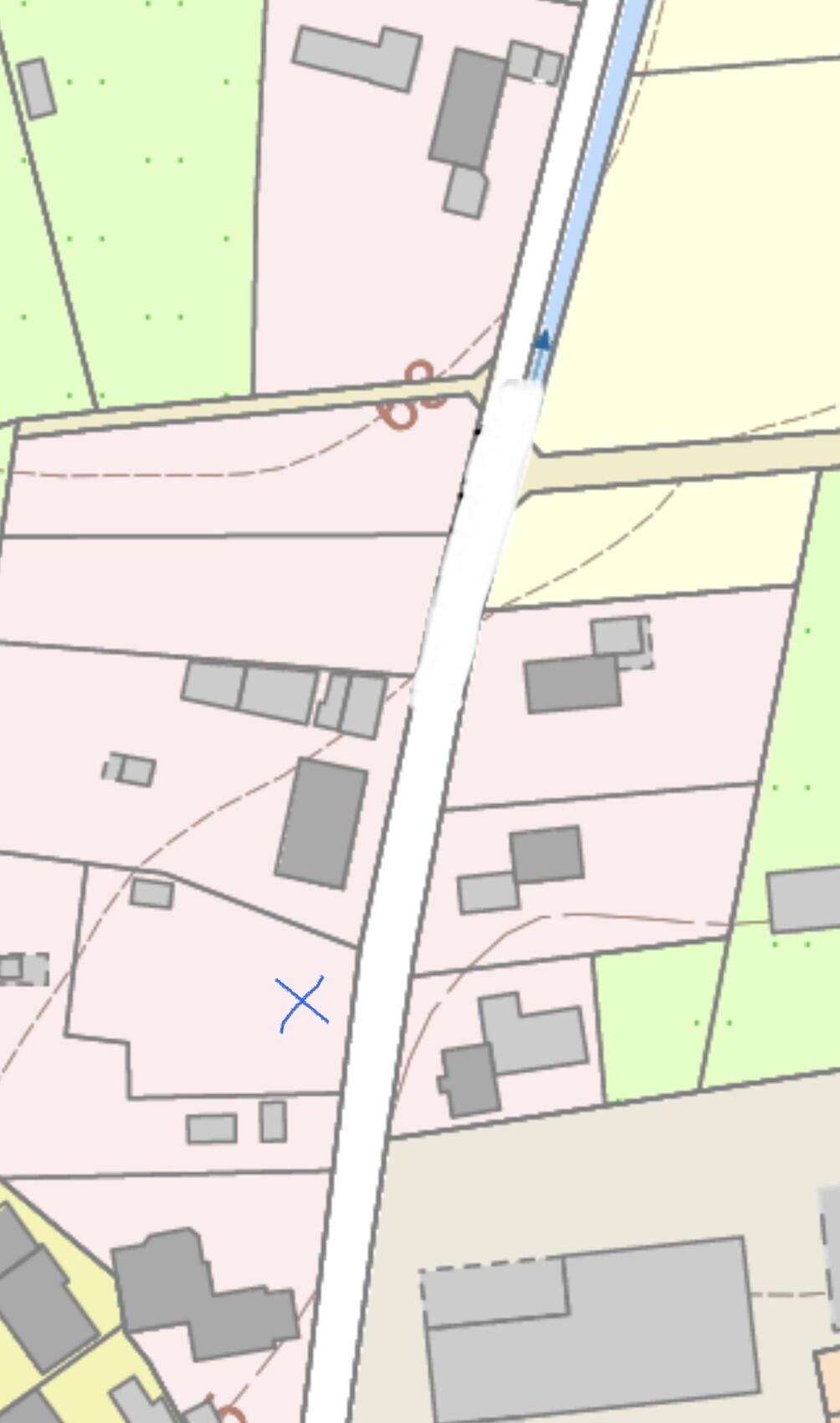

Gibt es ein Luftbild vom Grundstück und der Nachbarschaft?
CaroBerge
Anbei eine Kataster Karte, dort sieht man dass die Wohnhäuser (dunkelgrau) auf der östlichen Straßen Seite auch weiter „zurück“ im Grundstück liegen.
Der direkte Nachbar im Norden ist das einzige Wohnhaus, welches direkt an der 5m Grenze zur Straße steht.
Bisher war die Ausrichtung des Hauses parallel zur Baulinie zur Straßenseite geplant.
Eine Ausrichtung an der nördlichen Baulinie, wie oben vorgeschlagen wurde, ist definitiv eine Option (wobei diese Baufensterlinien ja nur im theoretischen Bebauungsplan Entwurf bestehen..)
