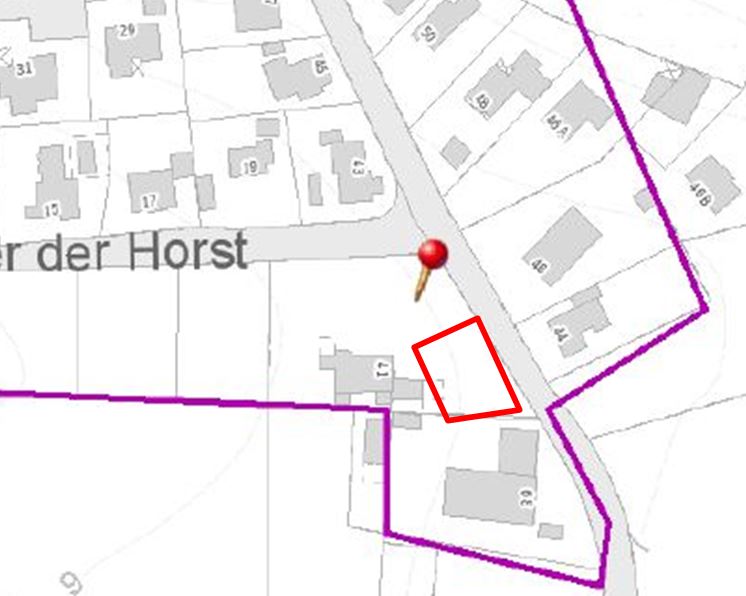

danke für Dein Angebot. Ich habe derzeit nur einen Auszug mit Bodenrichtwerten (s. Anlage). Das Grundstück ist das mit der roten Stecknadel. Die Bebauung ist direkt gegenüber der Nr. 44 geplant, also genau hinter Nr. 41 zur Straße. Nr. 46b wäre aus meiner Sicht ebenfalls 2. Reihe, wobei die Zufahrt über die Zuwegung zur Reithalle verläuft. Nr. 21a im direkt angrenzenden Wohngebiet (Horster Feld) wäre aus meiner Sicht ebenfalls 2. Reihe. Oder sehe ich da etwas falsch? Vielleicht kann man daraus bereits etwas ableiten.
Ich habe heute mit einem Bekannten geredet. Er ist bei der Stadt beschäftigt und wird morgen ebenfalls versuchen an mehr Informationen zu kommen. Er sagte auch, dass auf dem Grundstück an der gleichen Stelle schon einmal ein Wohngebäude stand, welches aber vor Jahren schon abgerissen wurde. Kann das ebenfalls eine gute Begründung sein, um dort auch wieder ein Gebäude errichten zu dürfen?

Innerhalb der lila Linie bzw. im WA wirst Du eine Baugenehmigung bekommen, hinter 44 im Bereich außerhalb des WA mit Verweis auf 64b zu 99,9% nicht, es sei denn, Du kannst einen privilegierten Betrieb bzw. ein privilegiertes BV begründen. Bei der Reithalle ist das vermutlich so begründet/genehmigt worden.
Westlich von #44 ist doch auch alles frei - wenn Dir die Lage da so super gefällt, warum baust Du nicht innerhalb des WA!? Oder reden wir irgendwie aneinander vorbei ... kannst Du die Lage des geplanten Wohnhauses mal grob markieren?

Das Grundstück liegt innerhalb des WA. Ich hab in meinem Post versucht, die Lage so gut es geht zu beschreiben. Die rote Nadel steckt schon im richtigen Flurstück. Der Knackpunkt ist wohl, dass das Haus "Auf der !Horst Nr. 41" durch die geplante Bebauung in die zweite Reihe rückt. Das wird als unzulässig beschrieben. Deshalb hatte ich die Idee auf andere Wohnbauten in unmittelbarer Umgebung in 2. Reihe zu verweisen.

Ich habe das geplante Baufeld jetzt einmal in rot markiert. So kann man es sich am besten vorstellen.
