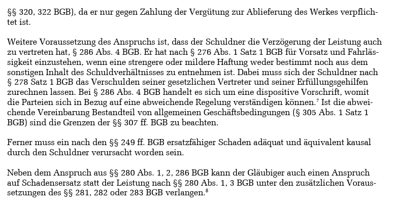

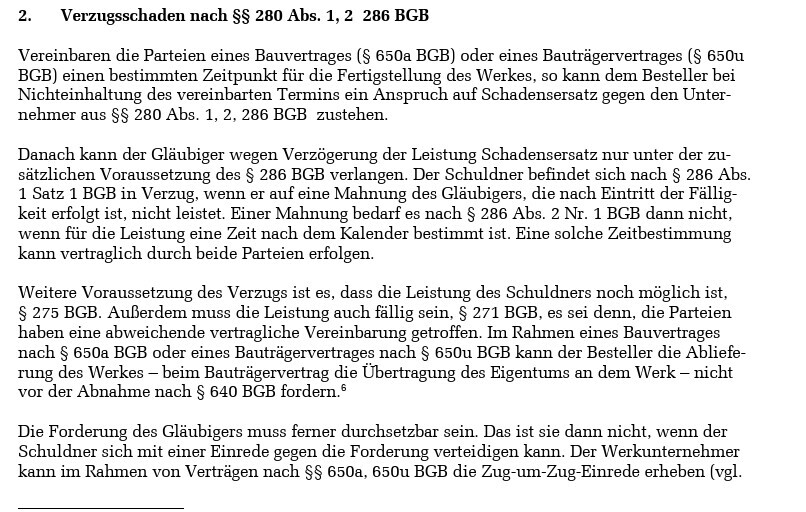

Verbraucherbauvertrag:
Baugesetzbuch 650k Abs. 3 als Grundlage für den Termin der Fertigstellung
==> steht dort ein fester Termin, bedarf es noch nicht einmal einer Mahnung, da das Bauunternehmen sich automatisch in Verzug befindet
Baugesetzbuch 280 iVm 286 regelt den Anspruch auf Schadenersatz für diesen Fall (es ist keine Mahnung nötig)
Wer Lust auf Lektüre hat...
Explizite Ausführung des Wissenschaftlichen Dienstes des Deutschen Bundestages im Rahmen des 650ers.
