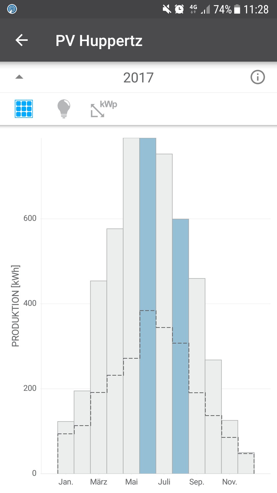

toxicmolotof20.02.18 11:26Weil man im Sommer gar nicht so viel Strom verbraten kann, wie die Anlage liefert. Das ist mit den 20% schon irgendwo ok.
Du müsstest dir eine Klima, einen Pool und eine Poolheizung zulegen, um da was reißen zu können.
