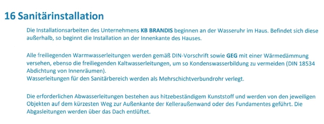

Das mag laut Gebäudeenergiegesetz alles richtig eingebaut sein, dass kann ich im Detail nicht einschätzen. Aber es geht ja auch besser als nur Standard.
Wir haben 130 mm Dämmung unter Estrich, bestehen aus 2 x 50 mm 032 Dämmung und 30 mm Tackerrolle. Bei uns wurde erst eine vollständige Dämmebene mit 50 mm verlegt, erst darauf wurde die Installation Sanitär und Heizung verlegt. Die 2. Dämmebene wurde kreuzweise verlegt. Alle Warmwasserleitungen liegen somit in der Rohrisolation (einfach) und noch mindestens 50 mm durch die Dämmebenen.

Wenn man diesen Aufwand schon betreibt, hätte ich gleich Aluminium kaschierte pur dämmung unter die WW-Leitungen gelegt.
Im neubau ist das Fixieren der Rohre auf Bodenplatte gängige Praxis.

Für unser KfW-Effizienzhaus 55EE war es ausreichend mit 130 mm 032 Dämmung. Tatsächlich hatte ich dein Hinweis auch im Kopf. Aber der Aufpreis war es mir dann nicht wert.
Die kreuzweise Verlegung und Installation auf der untersten Dämmebene war ohne Aufpreis.

Gut mit Versatz die 2. Lage ist auch Vorschrift. Ich dachte ihr hättet die Dämmung selber verlegt... sorry
Nein, sondern es kommt auf den Standard an. Hier halt nach Energieeinsparverordnung.
Wenn unter bodenplatte 10cm xps liegen geht es auch bei kfw40. Ich dachte bei Tom gab es diese Dämmung, bin mir aber nichtmehr sicher.
Ich sagte nur das es leider Praxis ist.
Der Wärmeverlust ist aber selbst mit wärmepumpe peanuts.
schlechterer cop auf den Verlust eben.
