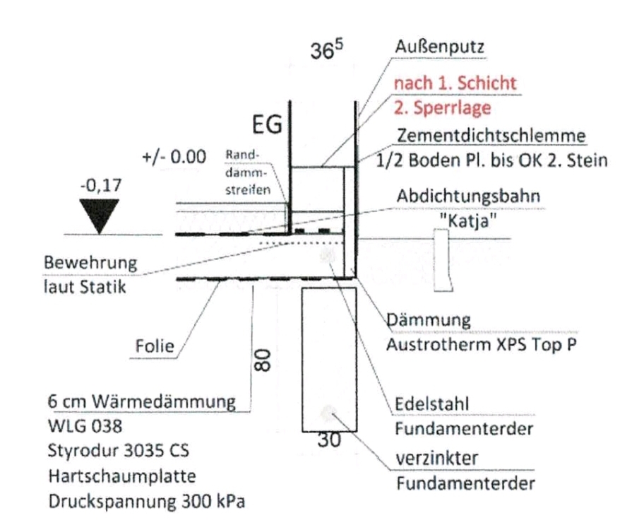

Und hier nochmal der Aufbau der Bodenplatte. Die Dämmung ist unter der Bodenplatte.
Konstruktionsquerschnitt Bodenaufbau: Fundament, Dämmung, Abdichtung, Putz, Außenputz.
Ich habe leider nicht dein ganzen Thema gelesen. Aber nach Kenntnis dieser Details zum Fußbodenaufbau nehm ich meine Kritik zur Ausführung der Dämmung Warmwasserleitungen zurück.
