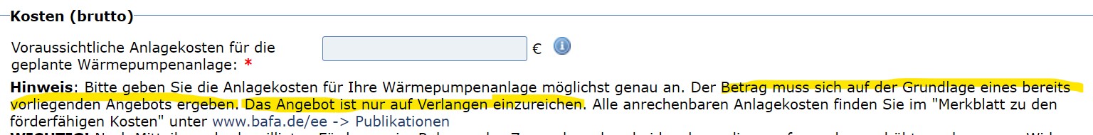

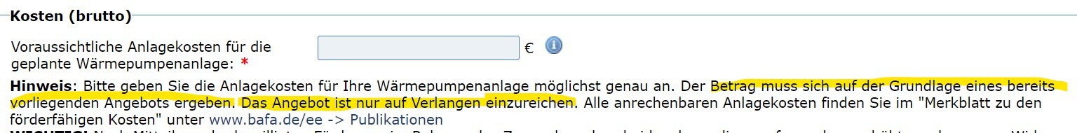

Martial.white
Die Angebote müssen euch vorliegen, aber sie müssen NICHT mit dem Antrag eingereicht werden. Es muss vorliegen und wenn die Bafa es sehen will, müsst ihr es einreichen.
Siehe aktueller Screenshot aus dem Formular ...
Formular: Eingabe der voraussichtlichen Kosten der Wärmepumpenanlage in Euro
