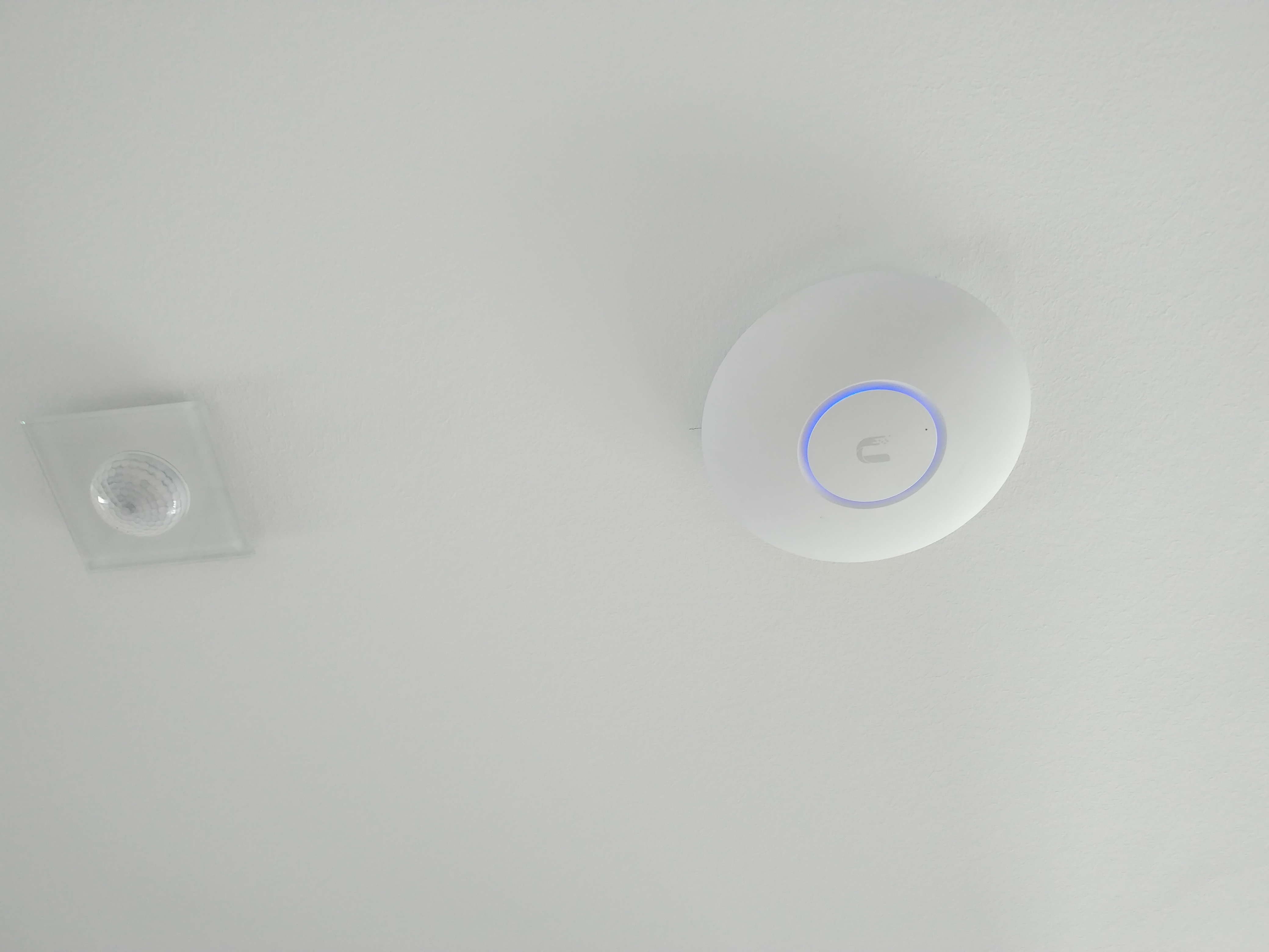

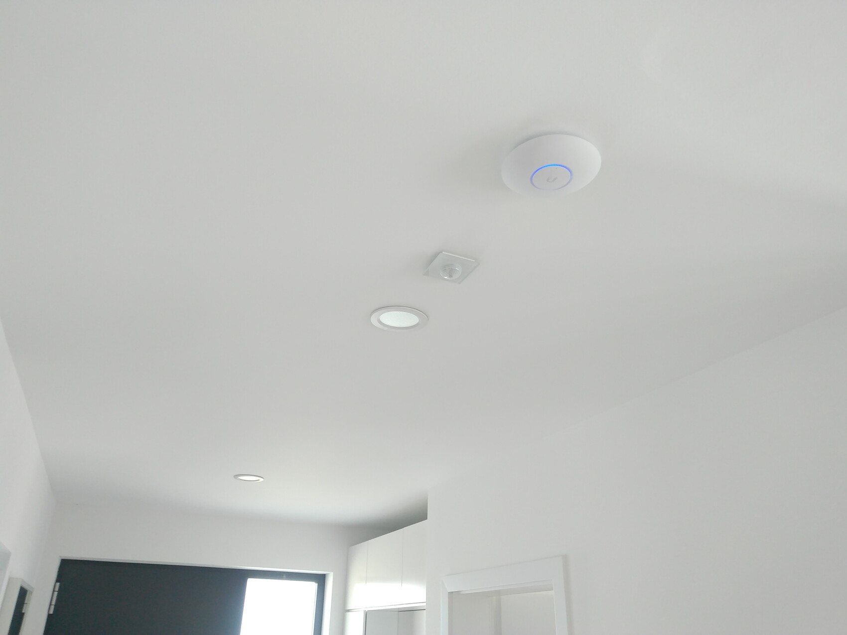

Spare dir die Dosen in den Fluren für die Access Points. Wir haben vom Anschlussraum jeweils ein 25er Leerrohr in die Decke der Flure UG, EG, DG gelegt und dort ein CAT7 Kabel eingezogen.
Jetzt hängen dort bündig an der Decke Ubiquiti Unify Accesspoint Lite, die über POE (Adapter wird mitgeliefert!) laufen. Diese sind meshfähig und haben im Prinzip alles was man benötigt und noch mehr...

@ivenh0 kurze OT-Frage: ich habe die gleichen Geräte und will die im Neubau eigentlich auch an die Decke bringen. Allerdings habe ich da Bedenken wegen dem Licht. Ich sehe, du hast das eingeschaltet, stört das nicht nachts?
Ich weiß schon, man kann das ausschalten, aber dann weiß ich bei einem Ausfall nicht mehr, ob das Gerät defekt ist oder die Konfiguration fehlerhaft (ein Accesspoint war mir mal nach einem Update in der Verwaltung verschwunden und ließ sich nicht mehr finden, bis die Verwaltungssoftware komplett neu installiert wurde).

Auch wenn das Licht an ist, kann er defekt sein und nicht mehr senden. Ich würde mich da nicht auf die LED verlassen. Bei mir ist dies aus.

Bekommst doch über den Controller eine Meldung wenn ein Accesspoint offline ist oder verrückt spielt.
Kannst getrost die LED abschalten. Würde heute auf die NonoHD setzen.

Wen soll denn das Licht nachts im Flur stören?
Kann ja auch als Orientierungslicht verwendet werden.
Also uns stört die LED gar nicht

naja, mein Gedanke war: mit der LED sehe ich zumindest ob Strom und Netzwerk vorhanden ist. Ohne LED, wo anfangen den Fehler zu suchen? Wie gesagt, bei mir funktionierte einer mal, aber im Controller war er nicht mehr vorhanden und ließ sich auch nicht auffinden in der Suche. Nix mit Fehlermeldung. Aber gut, dann plane ich sie doch mal an der Decke und schalte die LED aus.
