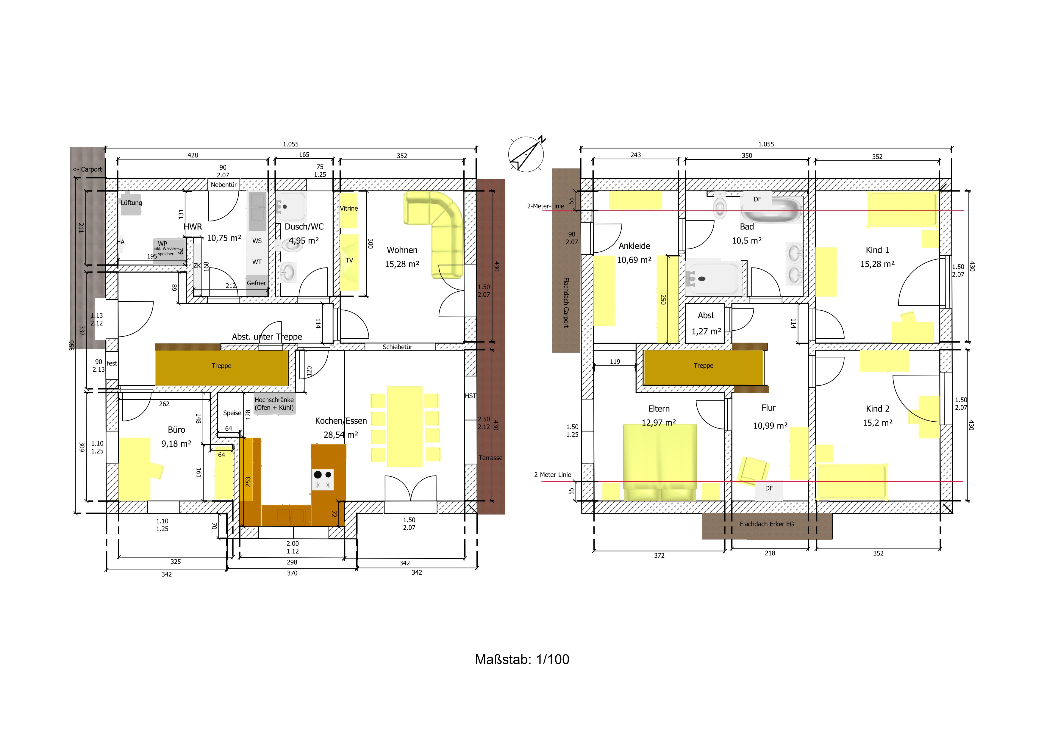

Hallo liebe Community,

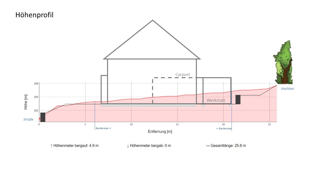

wir sind ein junges Pärchen (Anfang 30) und haben ein recht großes Grundstück mit Hanglage am Ende einer Sackgasse, wollen aber aus Kostengründen auf den Keller verzichten.
Wir freuen uns über euer kritisches Feedback zu unserer Planung.

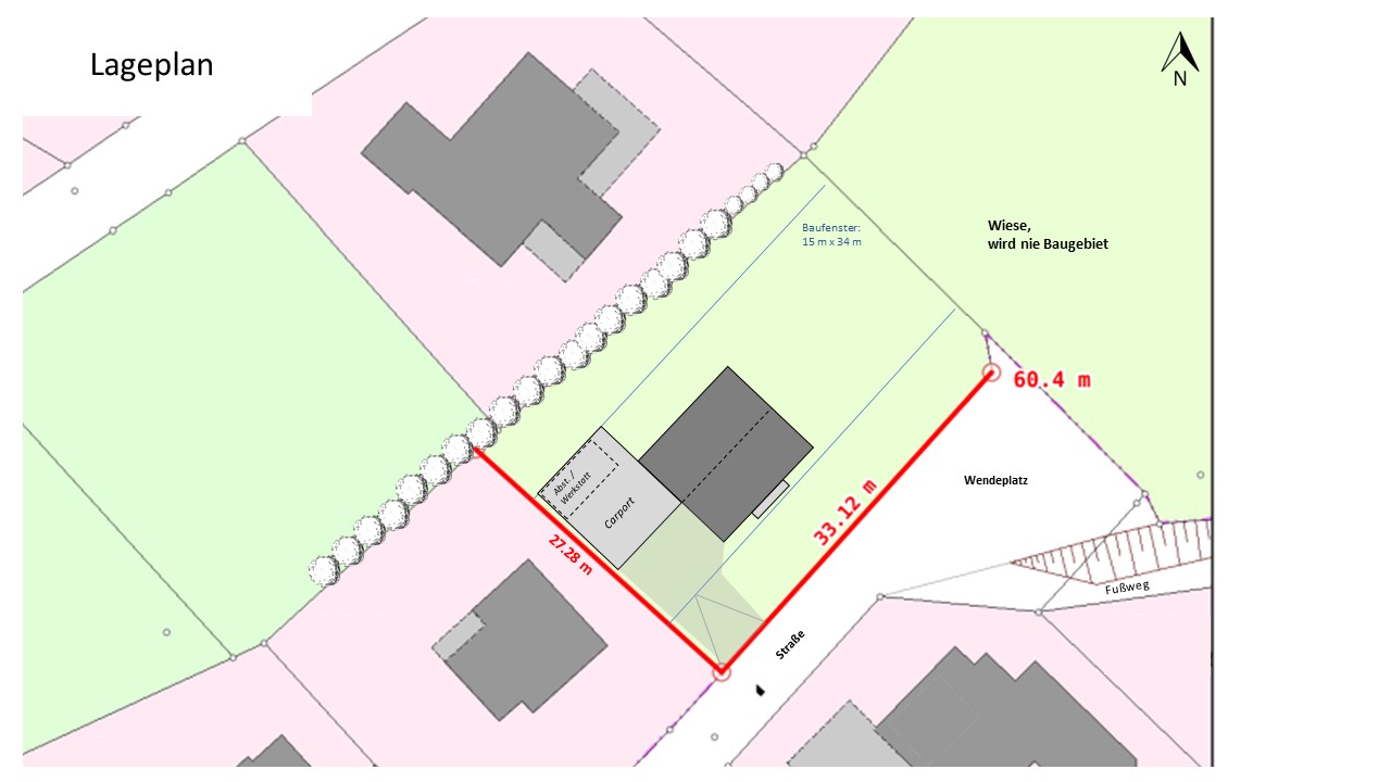

Größe des Grundstücks: 900 qm (ca. 27x34 m)

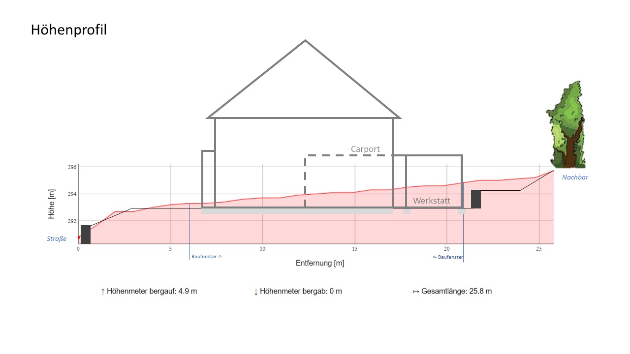

Hang: ja (siehe Bild Höhenprofil)
Grundflächenzahl: 0,4
Geschossflächenzahl: 0,8
Baufenster: 15 x 34 m, 6 m Abstand zur Straße
Geschossigkeit: 2
Dachform: Satteldach, mind. 40° Dachneigung (gilt nicht für Garagen und Nebenanlagen)
Stilrichtung: offene Bauweise, nur Einzelhäuser
Ausrichtung: Traufseite zur Straße (talseits)
Traufhöhe: talseits max. 6,50 m
Keller: nein -> Kostenschätzung Keller: rd. 90 T€ ohne Erdarbeiten ist uns zu teuer

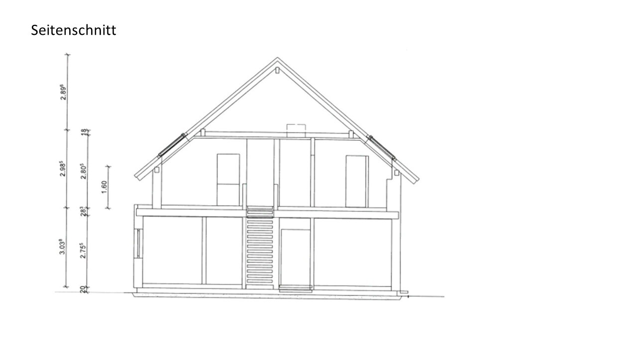

Geschosse: 1,5 Geschosse (Kniestock 1,60 m)

Von wem stammt die Planung: Eigenentwurf
Was gefällt besonders? Warum?
- Wohnzimmer und Essbereich kann bei Bedarf durch eine Schiebetür getrennt werden​
- Kompaktes Familienbad​
Was gefällt nicht? Warum?
- Treppenaufgang im Eingangs-/Schmutzbereich​
- wenig Stellfläche im Wohnen und Essbereich​
- Im Familienbad nur ein Dachfenster -> Belüftung mit Belüftungsanlage ausreichend?​
- Schlafzimmer im Südwesten​
Preisschätzung: 450 T€
Persönliches Preislimit fürs Haus, inkl. Ausstattung: 600 T€
favorisierte Heiztechnik: Luft-Wärme-Pumpe und Lüftungsanlage
könnt Ihr verzichten:
- separates Ankleidezimmer​
könnt Ihr nicht verzichten:
- großer Essbereich​
- separates Wohnzimmer​
- Speisekammer​

Gibt es Fotos von der Umgebung und vom Grundstück? Ein Lageplan mit Höhenangaben (Höhenlinien) ist auch meist nett.
hanghaus2023
Was sagt der Bebauungsplan zu Auf- und Abtrag des Geländes und zu Stützmauern an der Grenze? Bezugspunkt für die Höhe hat ja @11ant schon geschrieben. Ist die rote Linie der Bestand? Da geht es ja gleich am Anfang 1,5 m steil hoch.
hanghaus2023
Irgendwie stimmt etwas mit Deinem Profil nicht. Wenn es 5 m in der Horizontale sind muss es auch 5 m in der Höhe sein. Bei Dir sind 2m aber nur 1,5 m. Also ist das noch steiler.
Wenn ich das bereinige, dann sind es über 20% Steigung zum Carport.
Wie schon so oft gesagt, Hang sollte nicht DIY geplant werden.
Peterli

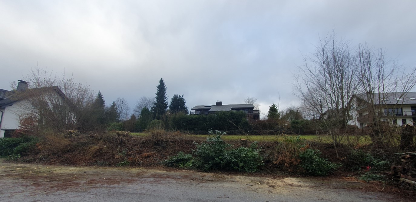

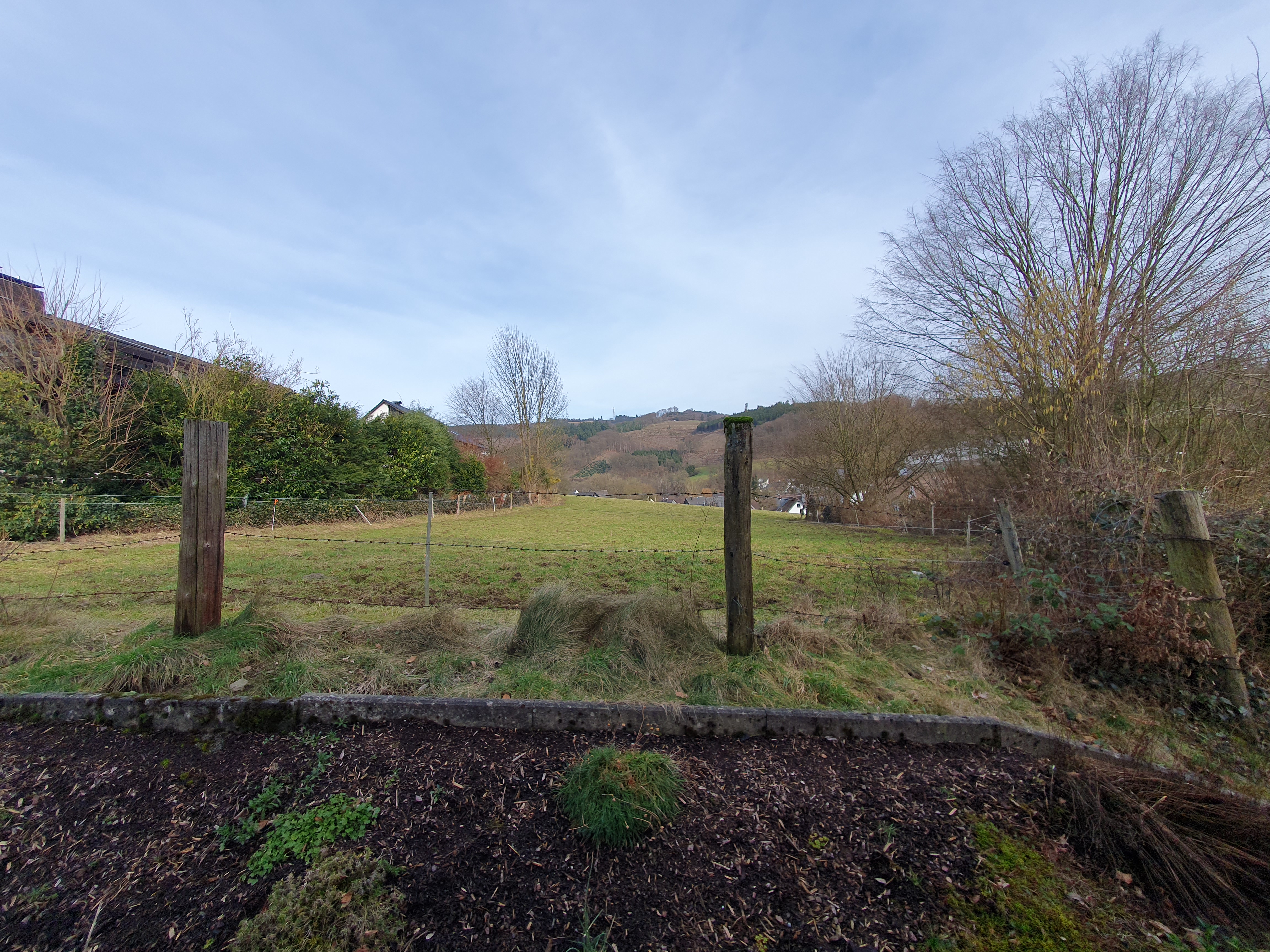

Der Vermesser war noch nicht da. Die Höhenangaben sind aus dem Internet, sollten aber zur aktuellen Situation passen.
Hier zwei Fotos:
Einmal von Blickrichtung der Haustür des linken Nachbarn und von der Straße. Die Bäume zur Straße sind mittlerweile alle weg.
Der Bebauungsplan ist von 1987, da steht zu dem Thema nichts drin.
Die rote Linie ist der Bestand.
Da das Grundstück nach den 1,5 m Böschung relativ eben ist hatten wir geplant das Haus oben drauf zu setzen. Aber euren Meinungen entnehme ich, dass das keine gute Idee ist? Oder sprecht ihr das nur in Bezug auf die Auffahrt zum Carport an? Das Carport anders zu platzieren wäre dann bestimmt immer noch günstiger als einen Keller zu bauen.
Danke für das Feedback, jetzt ist uns die Differenz zur Grafik und zum Text drunter auch aufgefallen.
Das Höhenprofil ist aus einem Online-Portal. Warten wir mal ab was der Vermesser sagt.
Irgendwie kommt mir die Straßenansicht bekannt vor. Vermutlich weil es schon öfter Böschungen direkt an der Straße gab. Wie weit muss der Carport von der Straße weg?
Ich würde Carport an der Straße planen und einen Weg zur Haustüre.

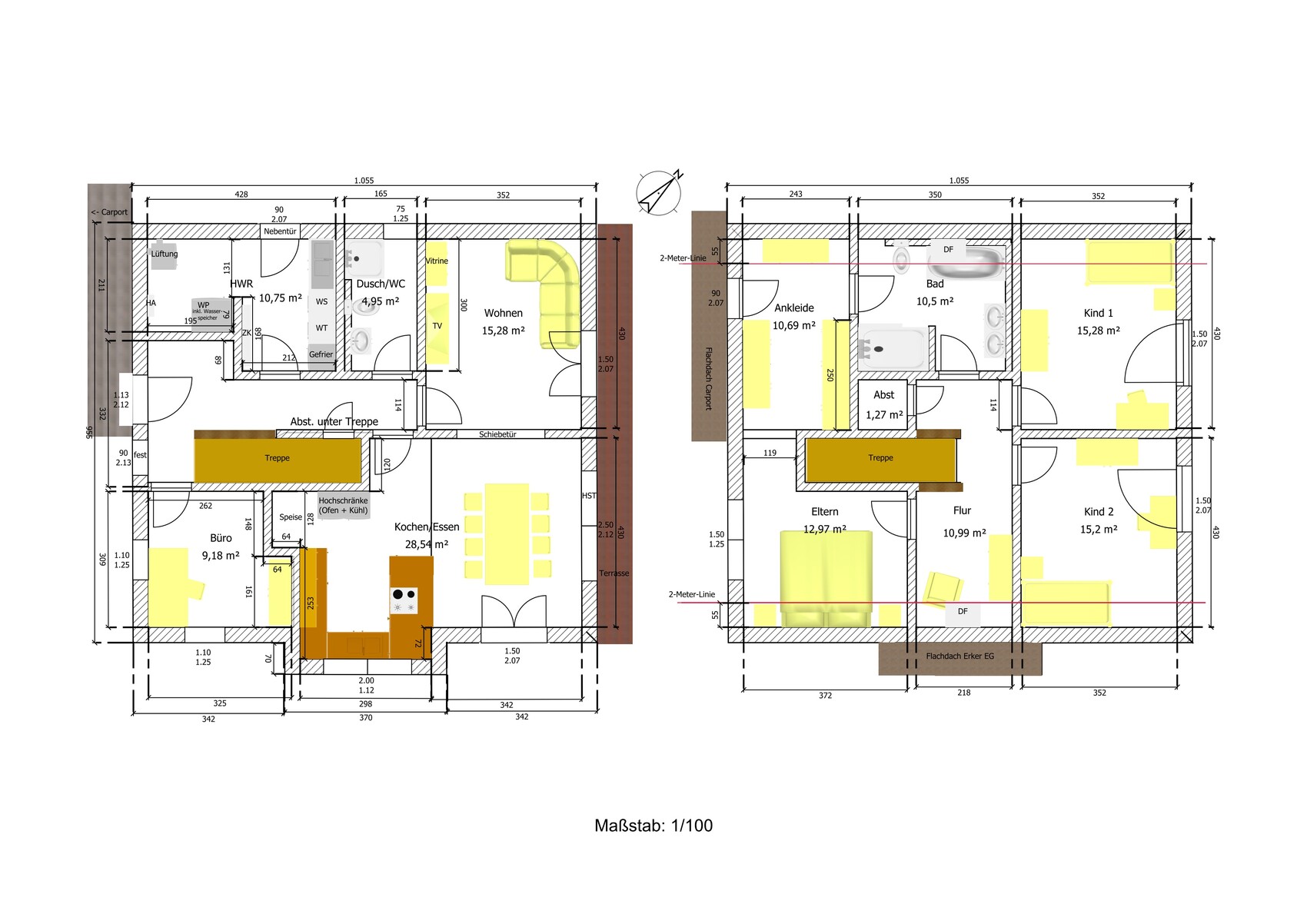

Der Grundriss gefällt mir nicht. Hat was von Tetris.
Nimm mal das Wohnzimmer. lt Berechnung 15 qm Nutzbar wegen Türen/Verkehrsfläche 10,5 qm
Das ineffektive Eck in der Küche mit dem Namen Speis etc, im OG der riesige Flur dafür fehlt Abstellraum
