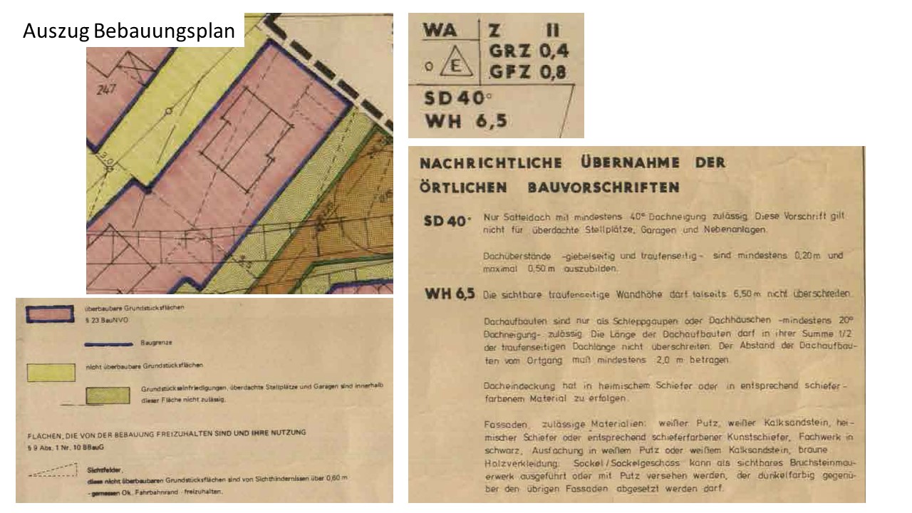

Nenne mal - Vorsicht, ohne Link ! - den Bebauungsplan.
3m Höhenunterschied auf den 12m zwischen Straße und Vorderkante Carport zu überwinden, haben m.E. den Alptraum als Vater des Gedankens. Wenn Du die 11ant Kellerregel einem Bodenplattenhaus gewogen machen willst, sollte der Grundriss quadratferner und am besten auch streng den Höhenlinien folgend werden. Vergiß´ nicht, die eigenen Grundrißspielereien nur zum Spaß zu treiben und ihr Ergebnis dem Architekten (ohne Anführungszeichen !) keinesfalls vor der Präsentation seiner eigenen Gedanken zu zeigen.

Gibt es wirklich keinen Bezugspunkt? Dann schau mal in die Landesbauordnung ob die was dazu sagt.
Auch ein Bebauungsplan aus 1987 hilft hier weiter. Wir können nicht in Deinen Kopf schauen.

Da sollte man als erstes mal im Bebauungsplan nachlesen was zu Garagen oder CP geschrieben steht. Wo ist der Bebauungsplan?

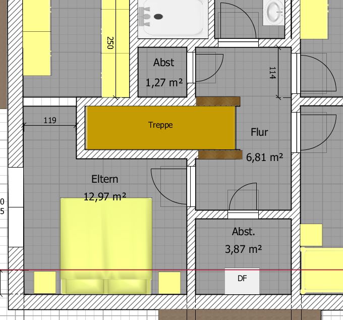

Der Grundriss gefällt mir nicht. Hat was von Tetris.
Nimm mal das Wohnzimmer. Laut Berechnung 15 qm Nutzbar wegen Türen/Verkehrsfläche 10,5 qm
Das ineffektive Eck in der Küche mit dem Namen Speis etc, im OG der riesige Flur dafür fehlt Abstellraum
Das Carport direkt an der Straße wäre super, geht aber leider nicht - 6m Abstand lt. B.-Plan. Und mit den 6m Abstand sind wir wieder komplett im Hang mit auskoffern und allem. Dann könnten wir bei den ganzen Kosten auch mit Keller bauen.
@haydee: Was würdest du an dem Grundriss denn z.B. ändern?
Hinweis zum OG-Plan: Bei dem riesigen Flur wollen wir nachträglich einen Abstellraum abteilen, den wir aber aktuell (noch keine Kinder) nicht brauchen.
Haben es auf die schnelle mal als Ausschnitt beigefügt:

Alles was im Bebauungsplan steht, haben wir direkt im ersten Post notiert. Aber vielleicht lest ihr ja noch was, was wir übersehen haben.
Ausschnitt eines Bebauungsplans mit farbigen Zonen, Legende und Textabschnitten.
Die Garage ist nicht vorgeschrieben. Wir wollen uns aber die freie Sicht und den Garten in NO eigentlich nicht durch ein großes Doppelcarport kaputt machen.

Wie lang ist denn die Treppe? Gerade Treppe sollte etwa 4m haben um 2,90m Geschosshöhe zu überwinden. Das würde dann etwa 2,55 bis 2,60 m Deckenhöhe ergeben - ganz grob über den Daumen.
