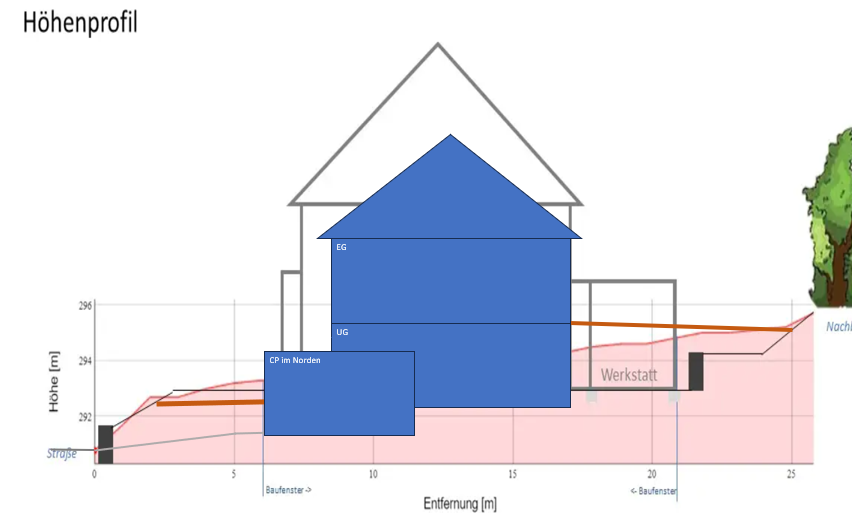

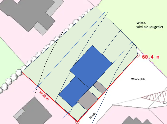

Nun kannst Du warten bis der Vermesser kommt. Ich würde mir da 3 Profile selber einmessen. NO und SW an der Grenze und eines in der Mitte. Gefälle kann man easy mit dem Handy messen. Da nimmt man sich eine 2 m Latte und legt die auf das Gelände auf. Dann misst man alle 2 m das Gefälle. Die Linie trägt man dann auf Papier auf. Das ist für den ersten Entwurf ausreichend. Nicht vergessen auch das Gefälle der Grundstücksgrenze an der Strasse zu messen. MMn sollte das Richtung NO abfallen.
Dein Planausschnitt vom Bebauungsplan ist viel zu klein. Beschrifte mal die Höhenlinien. Auf dem Wendekreis sind auch Höhen eingetragen. Leider kann man das in Deiner Kopie nicht lesen.
Ist der Bebauungsplan online? Dann sag uns doch mal wie der heisst.
Gibt es eine Stellplatzordnung der Gemeinde?

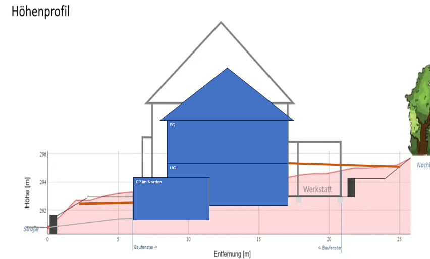

Wo ist das Profil her? Das passt doch zu dem Grundstück.
Wo hast Du den Höhenunterschied von 4,9m her?

Der Bebauungsplan ist leider von der Qualität nicht besser vorhanden. Die Höhenlinien können wir selber nicht erkennen. Auch leider noch nicht wieder online (Hacker-Angriff SIT).
Die Höhenmaße zum Grundstück haben wir von tim-online gezogen.
