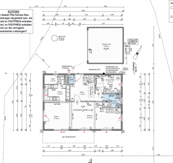

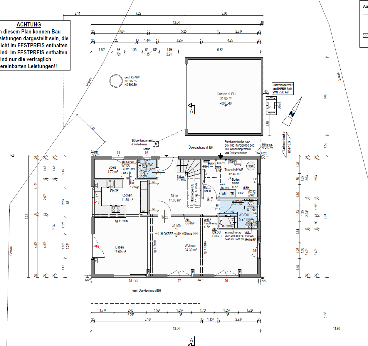

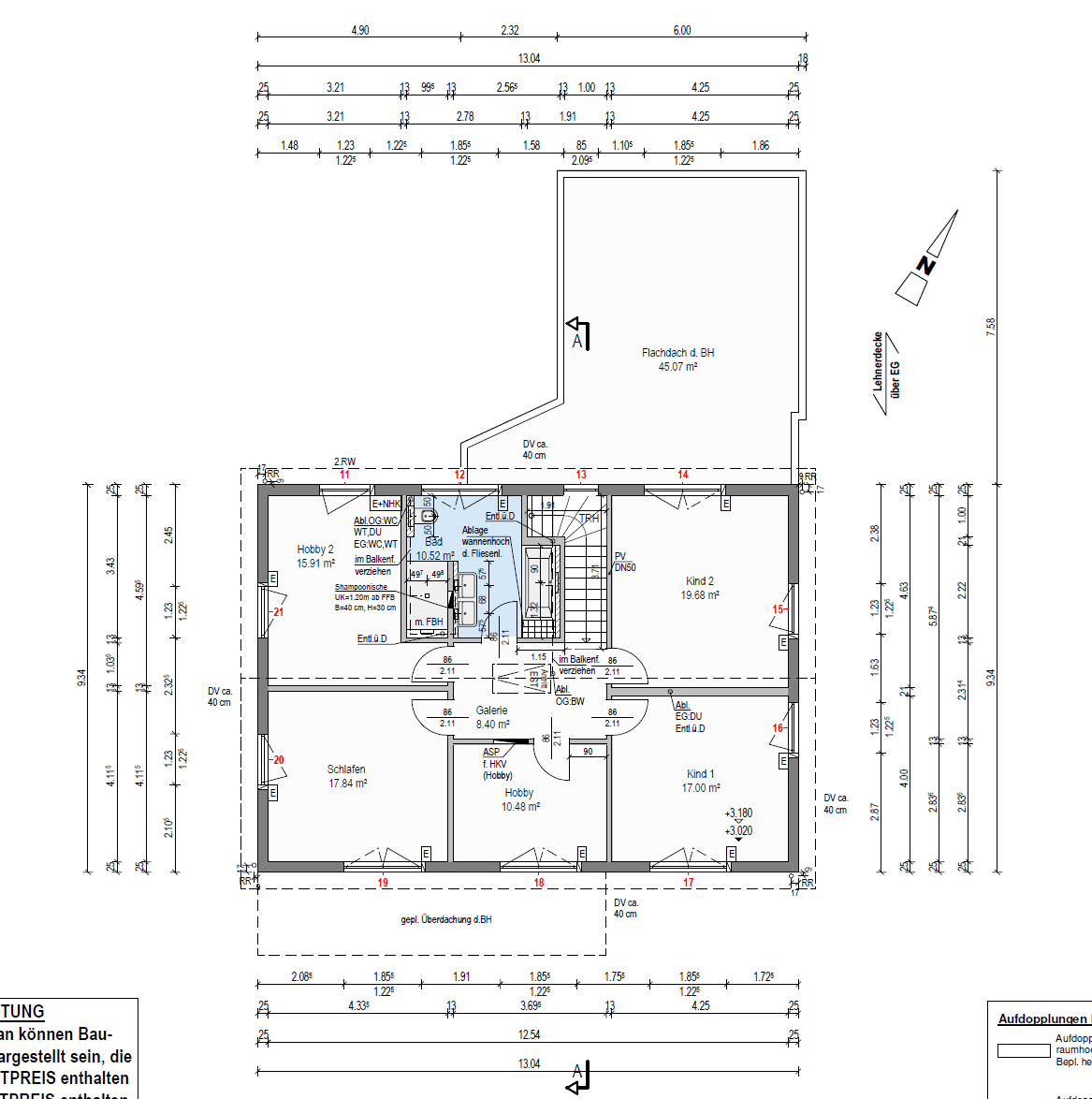

Hallo liebe Forumsmitglieder,
ich bin aktuell mit der Firma Lehner Haus aus Heidenheim dabei mein Fertighaus in Holzständerbauweiße zu realisieren.
Bei der Plandurchsprache kam jetzt das Thema welche Luft-Wasser-Wärmepumpe verwendet werden soll auf. Ich habe mich im Vorfeld versucht etwas schlau zu machen. Nichts desto trotz würde es mich freuen eure Meinung dazu zu hören.
Erstmal zum Bau selbst. Geplant ist ein Effizienhaus 55 mit ca. 200 qm Wohnfläche. Anbei auch die Pläne. Es ist eine Fußbodenheizung für alle Räume außer Speisekammer und Technikraum geplant. Einziehen werden 4 Personen. Nutzungsverhalten würde ich jetzt als normal bzw. durchschnittlich bezeichnen. Aktuell gibt es niemand der jetzt mal 30 Minuten unter der Dusche steht. Die Badewanne wird aktuell ca. alle 2 Wochen mal benutzt. Kann sich natürlich wenn meine Kinder größer sind noch ändern. Temperatur mäßig sind wir im Schlafzimmer eher kühl unterwegs. Wohnzimmer usw so bei 20-21°C. Bad natürlich etwas wärmer aber hier kommt zumindest in das Bad im OG ein Handtuchheizkörper
Lehner Haus bietet 2 Anbieter bei der Wärmepumpe an: Vaillant und Viessmann
Aktuell ist im Preis eine Vaillant Arotherm Split 105/5 AS, ein 300 Liter Warmwasserpufferspeicher und ein Kompaktpufferspeicher VWZ MPS40 enthalten.
Es liegt im Moment noch keine komplette Heizlastberechnung vor. Eine grobe Vorabschätzung auf Seitens der Firma hat aber ergeben das die Heizung überdimensioniert ist und eher eine 75/5 AS bzw. eine 85/5 AS ausreichend sein sollte.
Hier wurde uns auch Empfohlen eher von der aroTherm Split auf eine aroTherm Plus zu wechseln.
Empfehlung von Lehner Haus wäre aktuell eine Vaillant aroTherm Plus 75/6 A S2
Hier bin ich mir aber unsicher ob das ausreichend ist und Frage mich auch warum dann ursprünglich eine deutlich größere Wärmepumpe angeboten wurde.
In diversen Beiträgen im Internet ließt man mal das die Wärmepumpen zu klein geplant wurden und dadurch nun ineffizient arbeitet da Sie zu "stark" betrieben werden muss. Die gleichen Aussagen ließt man aber auch anders herum das die Wärmepumpe nicht zu groß geplant werden soll.
Außerdem ist es für mich als Laie auch schwierig zu vergleichen welche Wärmepumpe besser ist (Split oder Plus) soweit ich das verstehe ist die Plus effizienter und leiser. Ist Sie aber den Mehrpreis wert? Und gibt es von Viessmann hier evtl. vergleichbare billigere Pumpen bzw. gleichteure bessere? Bei Stiftung Warentest hat im aktuellen Heft ja auch Viessmann gewonnen. Meinen Endpreis kann mir natürlich nur Lehner Haus nennen.
Ein Herausnehmen der Wärmepumpe aus dem Leistungsumfang von Lehner Haus ist für mich leider keine Option da ich dann sowohl die Fußbodenheizung als auch die komplette Sanitär Installation auch raus nehmen müsste (Ist wohl das gleiche Team).
Könnt Ihr mir hier evtl. weiterhelfen und Empfehlungen geben was hier die richtige Wahl ist? Final entscheiden muss ich mich Anfang November.
Besten Dank
Gruß ToBu1991
