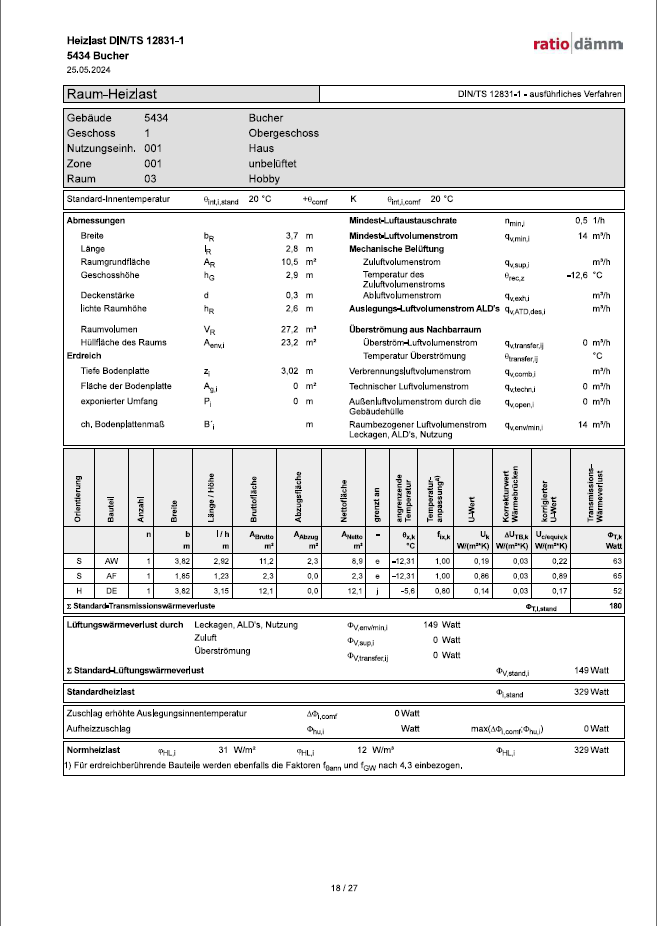

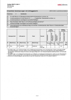

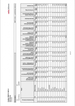

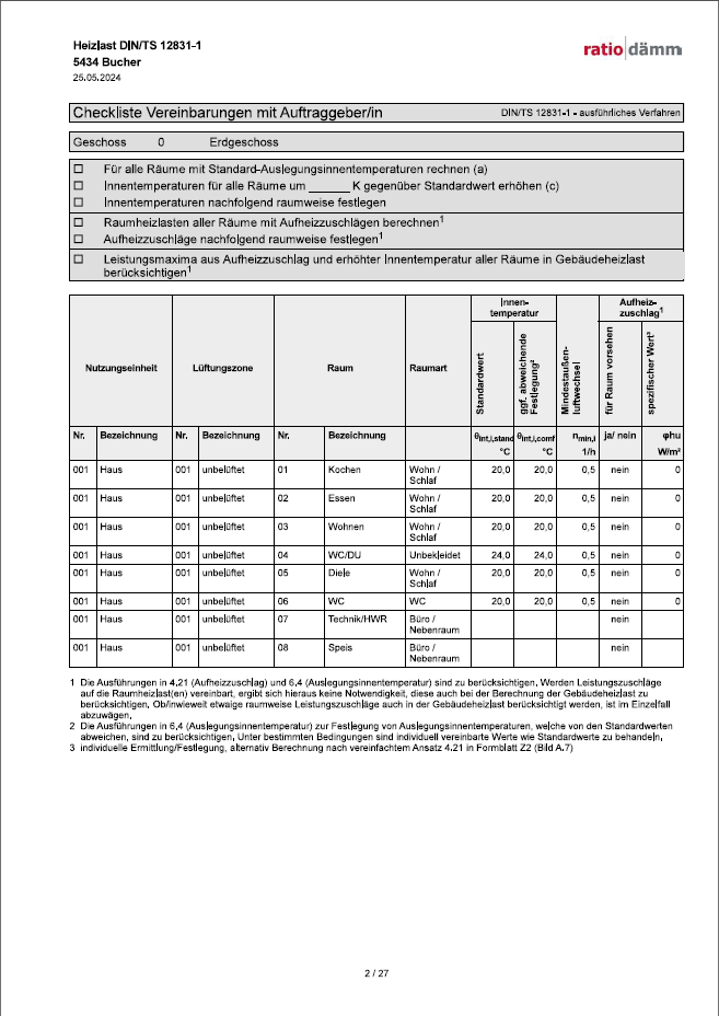

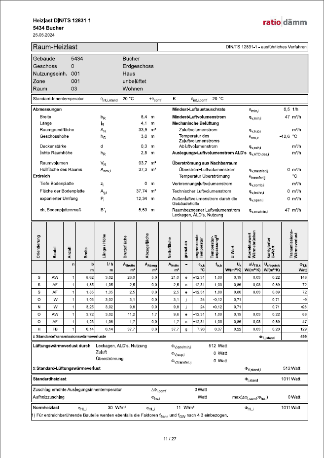

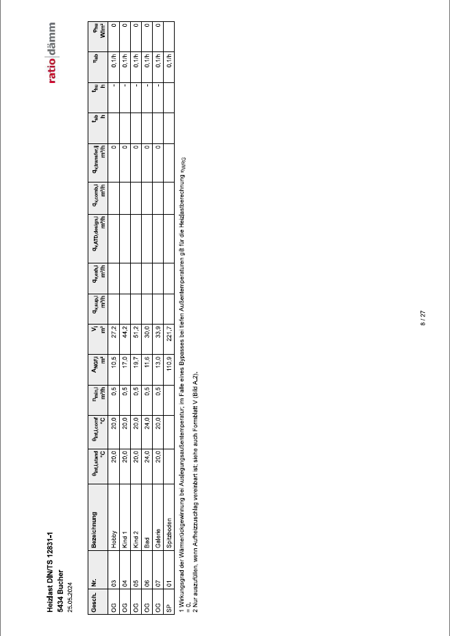

Das ich für die finale Auswahl erst auf die Heizlastberechnung warten muss war mir klar. Mir gings eher mal um eine erste Einschätzung ob das überhaupt hinhauen kann mit den genannten Modellen.
Die Heizlastberechnung würde ich auch mal hochladen sobald ich die habe.
