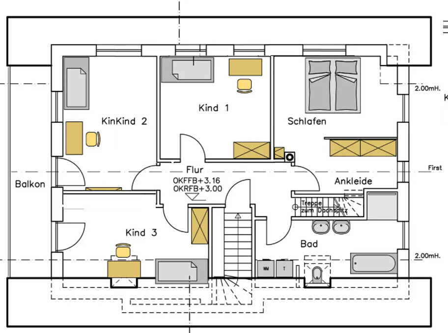

Das Dachgeschoss würde ich so ändern. Die Treppe zum Spitzboden würde ich zu gunsten vom Bad als Ausziehtreppe im Flur ausführen.
Grundriss eines Wohnhauses mit Schlafzimmer, 3 Kinderzimmern, Flur, Bad, Ankleide und Balkon.
Was für ein schönes Schlafzimmer könnte es sein, würde man auf separater Ankleide verzichten.
Aufgrund des Vollkellers halte ich den Spitzboden für maximal redundant. Bestenfalls würde ich ihn auf einen Kofferboden reduziert über eine Ausziehtreppe erschließen, und das DG ansonsten firstoffen (mit "Baumhäusern" über den Kinderzimmern) ausführen.

Hier mal noch mit dem geänderten Bad.
Grundriss eines Hauses mit drei Kinderzimmern, Schlafbereich, Ankleide, Flur und Balkon.
Wie wird denn geheizt? Mit Öl doch sicher nicht.
Ist die riesige Gaube genehmigungsfähig?
