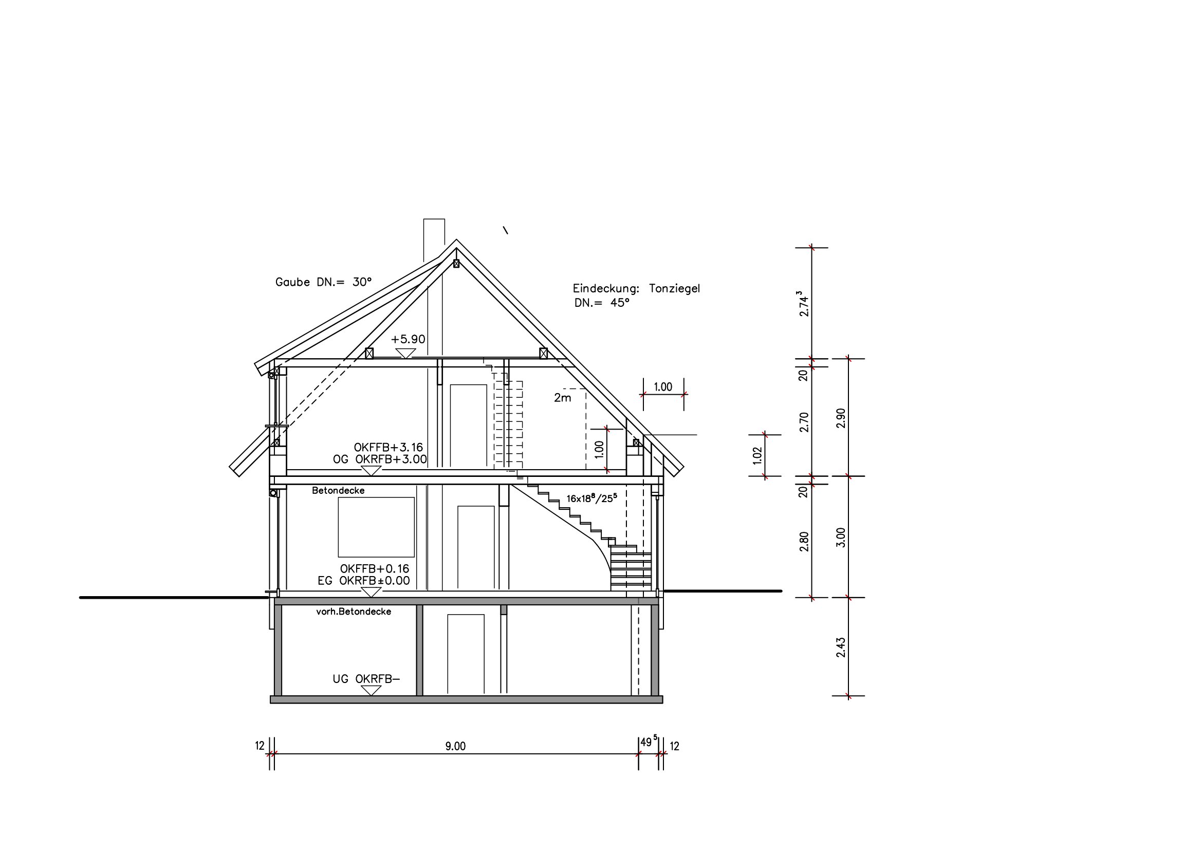

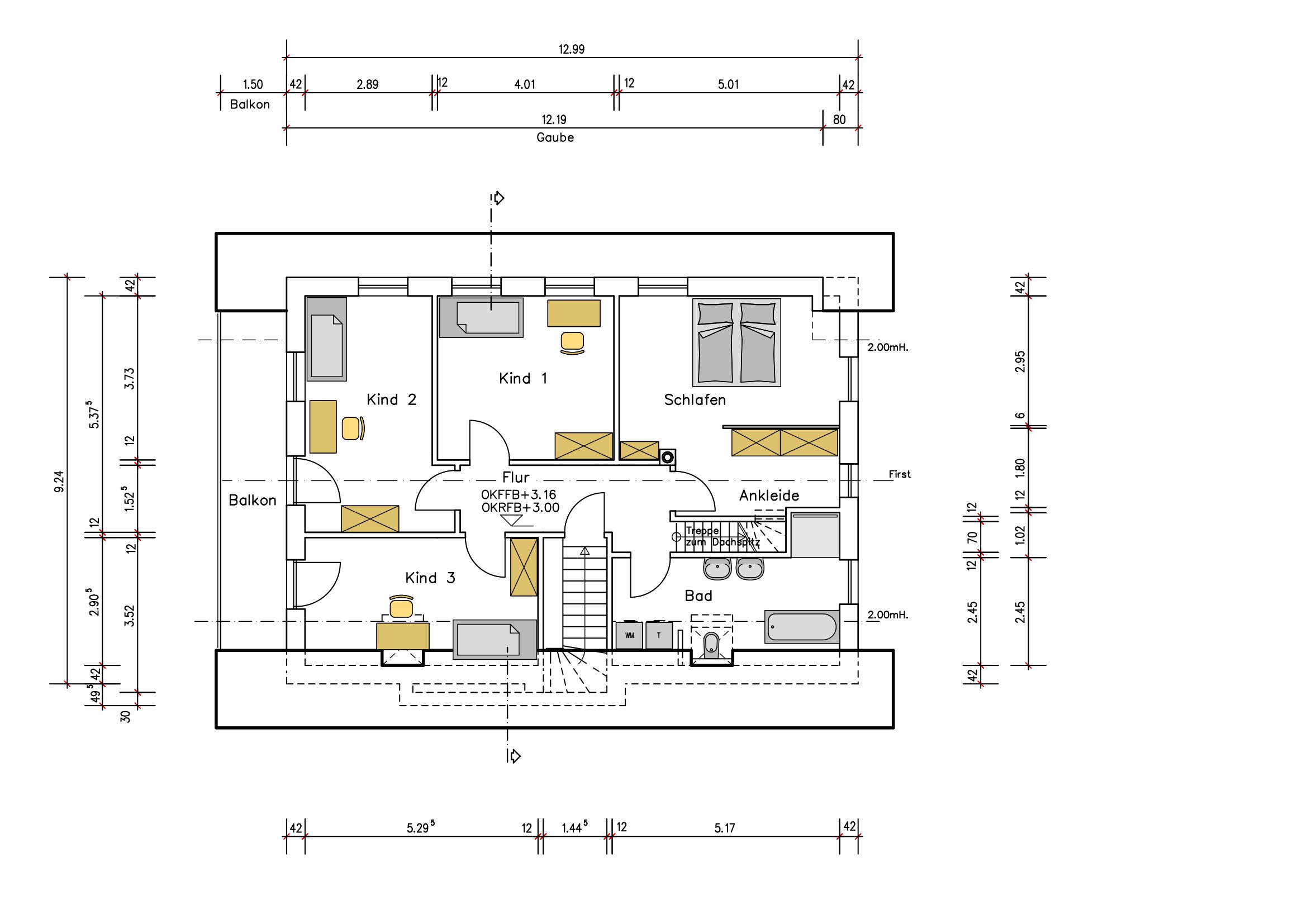

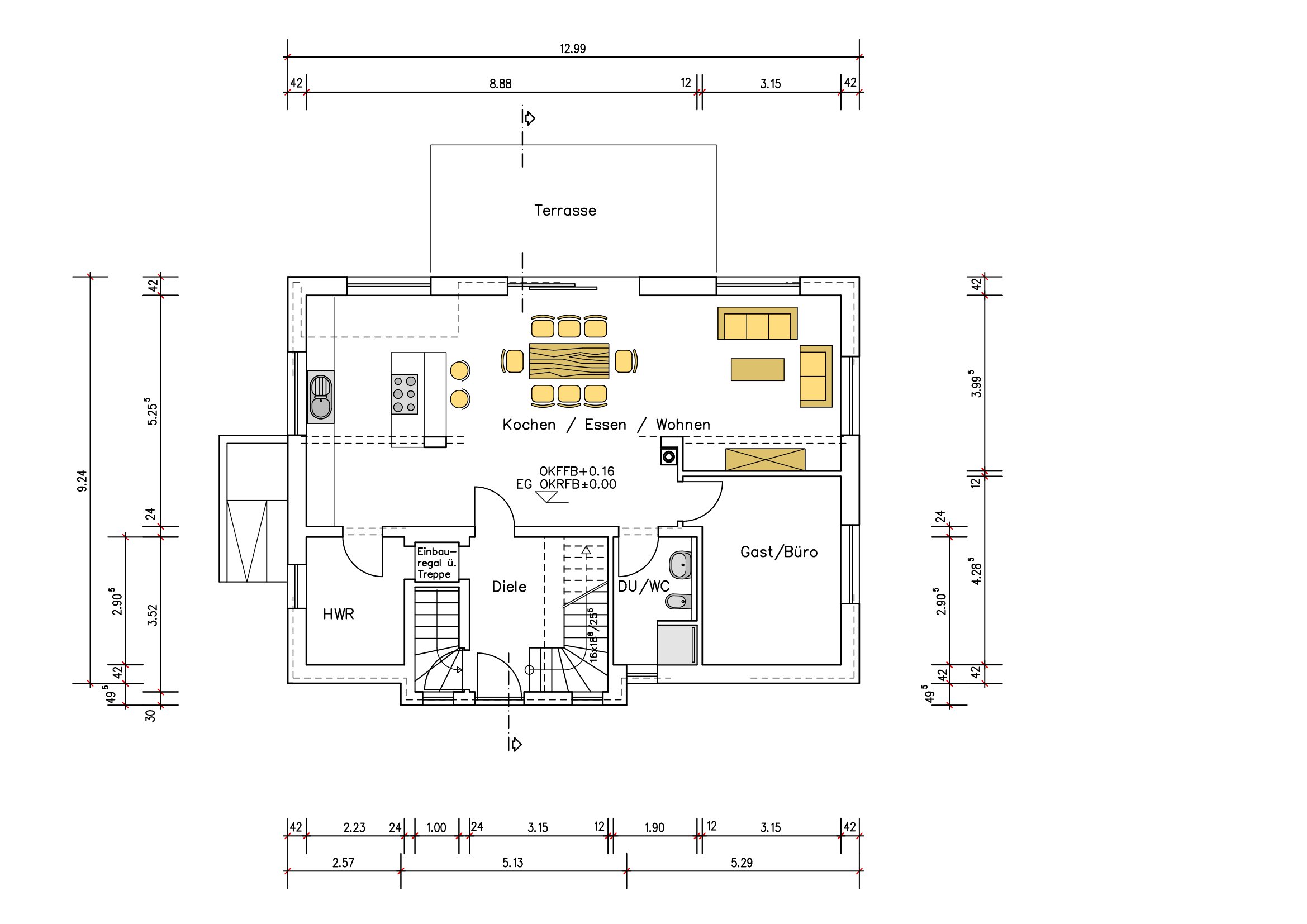

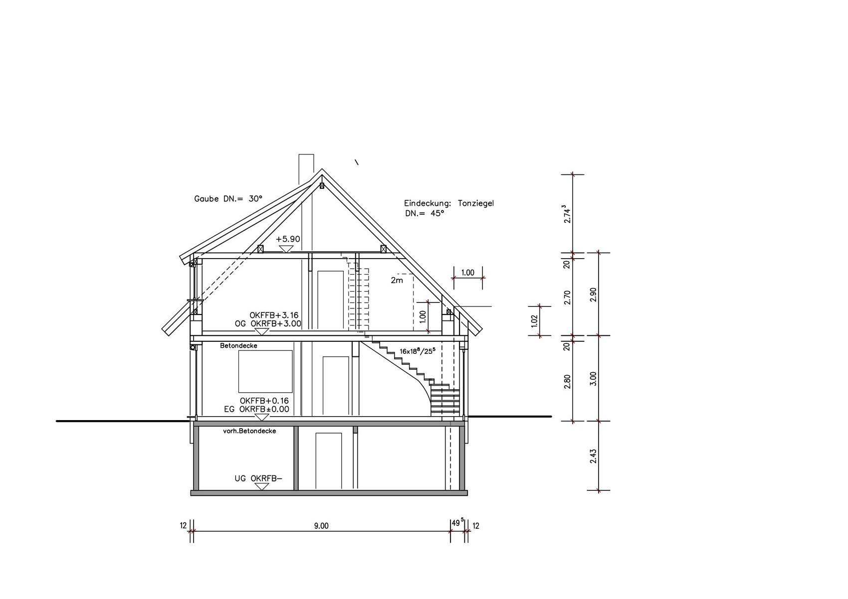

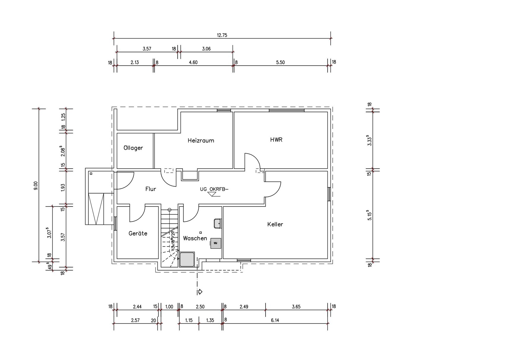

Nach einigem Hin und Her (unter anderem Involvierung des Statikers und Wechsel des Architekten) gibt es ein Update zum Grundriss.
In den Grundrissen ist Süden jeweils oben.
Änderungen im Vergleich zum letzten Stand (von oben nach unten):
  • Kniestock auf 1m angehoben
  • Kein "eingesprungener" Balkon mehr. Balkon schließt bündig mit Giebelwand ab (1,50m Tiefe)
  • Eltern-Schlafzimmer mit Garderobebereich
  • Vergrößerung der EG-Diele (durch vergrößerte Kragplatte an Kellerdecke)
  • zusätzliche Stütze in der Küche
  • Streichung einer Terrasse von zweien
Was noch nicht gefällt:
  • Kind 3 zu schlauchartig
  • Schlafzimmer zu groß (Option: Wand zugunsten von Kind 1 nach planrechts verschieben)
  • Gaubenfenster nicht mittig in Gaube
Was noch kommen soll:
  • Trennung von Wohnbereich (z.B. Schiebetüre)
  • Bad und/oder Kind 3 mit hohen Decken bis unter das Dach
Aktuell rechnet der Statiker alles durch, als nächstes geht das Ganze dann zum Energieberater bevor dann alsbald der Bauantrag gestellt werden soll.
Gibt es von Seiten der Forums-Community noch Hinweise / Ergänzungen / Kritik ?

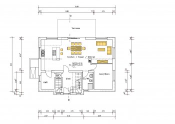

Erdgeschoss-Grundriss mit Terrasse: Kochen/Essen/Wohnen, Gast/Büro, Diele, HWR, DU/WC.
Grundriss eines Dachgeschosses: Schlafzimmer, 3 Kinderzimmer, Ankleide, Bad, Balkon, Flur.

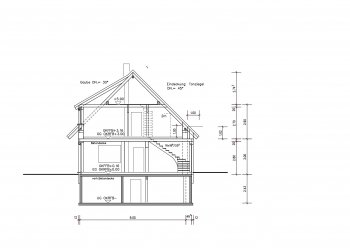

Technischer Schnitt eines Hauses mit Dach, Treppe, drei Ebenen und Maßangaben.

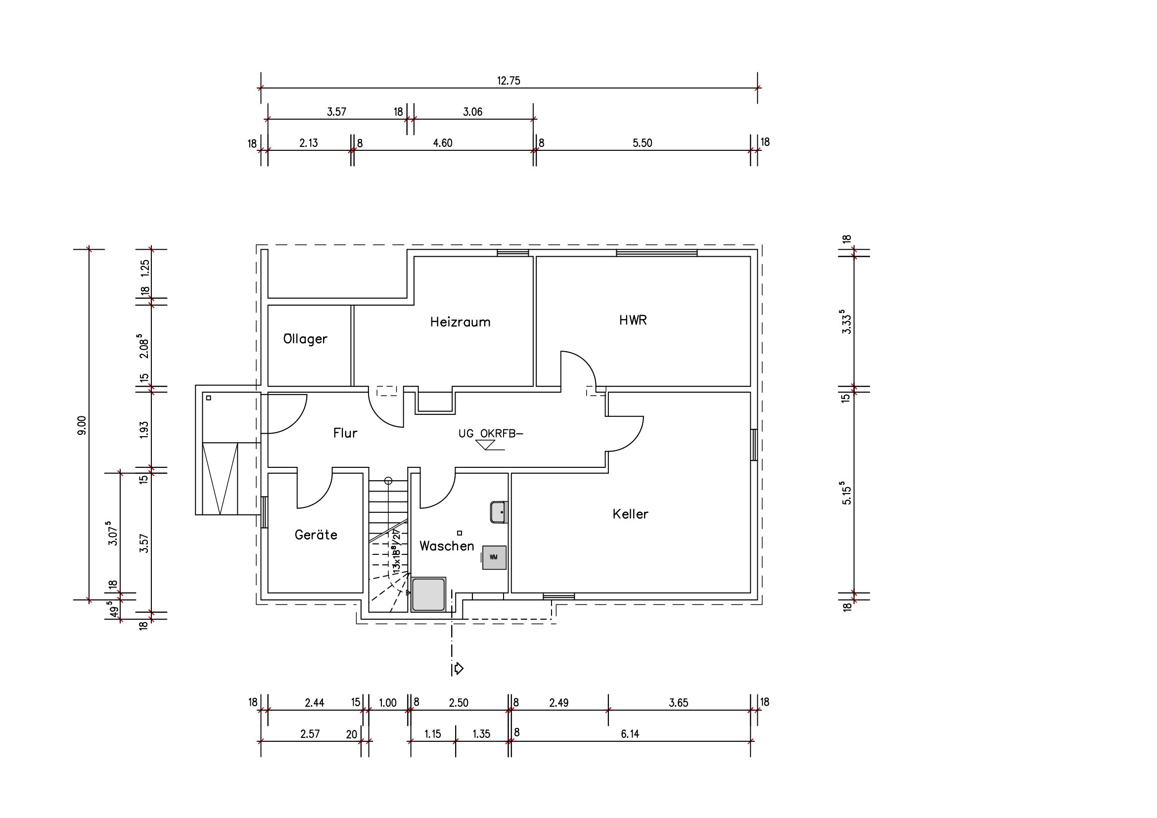

Untergeschoss Grundrissplan mit Heizraum, HWR, Flur und Keller
An den Fragezeichen hinter diesem Balkon als solchem ändert das nichts.
Und die Wand zwischen K2 und K1 gleich mit, im Ringtausch wandert dabei auch die Wand zwischen K3 und K2.
Nicht kriegsentscheidend und ohne sittlichen Nährwert.
Die Mauer zwischen Treppe und Einbauregal würde ich weglassen.
