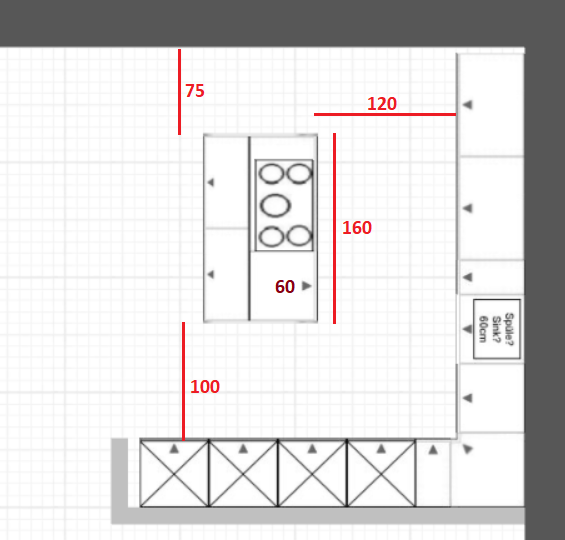

dir ist bewußt, dass die Insel sehr klein ist? manche nennen das eher einen Beistelltisch als Kochinsel.
Grundriss einer Küche mit Inselherd, vier Brenner und umlaufenden Schränken.
