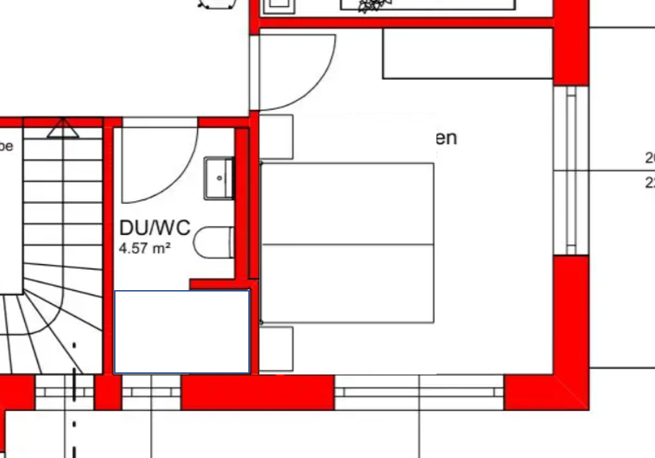

hanghaus2023
Im EG würde ich das Schlafzimmer und Bad so ändern. Wer will denn das Bett unter dem Fenster?
Grundriss: Treppe links, DU/WC 4,57 m², rote Wände, Möbel im Zimmer

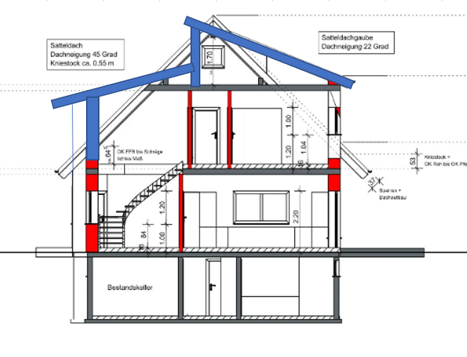

Moin,
Ich würde den Kamin weglassen. Man spart den Durchbruch in Dach. Die zukünftige Entwicklung bei Grenzen für Feinstaub wäre mir zu unsicher.
Den Balkon vor die Fassade stellen. Das gibt eine bessere thermische Trennung. Man könnte ihn später nachrüsten.
Bei der langen Gaube könnte man auch ein asymmetrisches Satteldach überlegen.
Der Dachspitz wäre dann vielleicht überfällig.
Mehrstündige gemeinsame Ausarbeitung der Ideen mit dem Architekten mit Stift und Backpapier.
Ich behaupte hartnäckig, an so etwas erkenne man den Profi.
Sehr lobenswert ist auch die nicht ans Haus drangezwungene Garage. Die Bauweise würde ich nach wie vor offenhalten. Der Spitzboden ist unnötig, und der Balkon wenn dann vorgestellt eine gute Idee. Der Anregung des Kaminverzichts kann ich mich wie immer nur anschließen. Streicht die Aufteilbarkeit in ein Zweifamilienhaus von der Wunschliste, das entspannt diese an der richtigen Stelle.
Den Balkon hatten wir auch deshalb reingezogen, um eine ausreichende Tiefe (freitragend, ohne Stützen) zu erreichen.
Eine asymmetrisches Satteldach ist eine interessante Option, wir müssen uns das einmal in Schnitten/Ansichten zeigen lassen. Optisch könnte es uns zwar zu "modern" sein, aber durch die einseitige Gaube haben wir ja quasi jetzt schon ein asymmetrisches Dach.

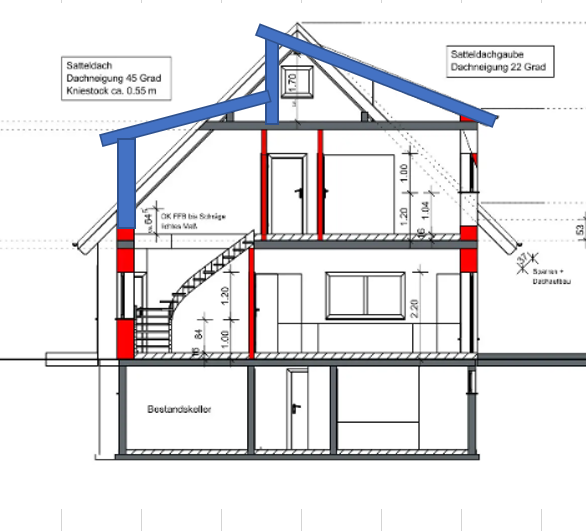

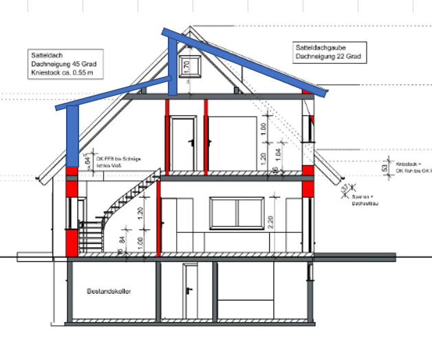

hanghaus2023
Ich würde so etwas planen. Da kann man den Dachstuhl mMn komplett wieder verwenden. Das sind doch alles Fertigelemente.
