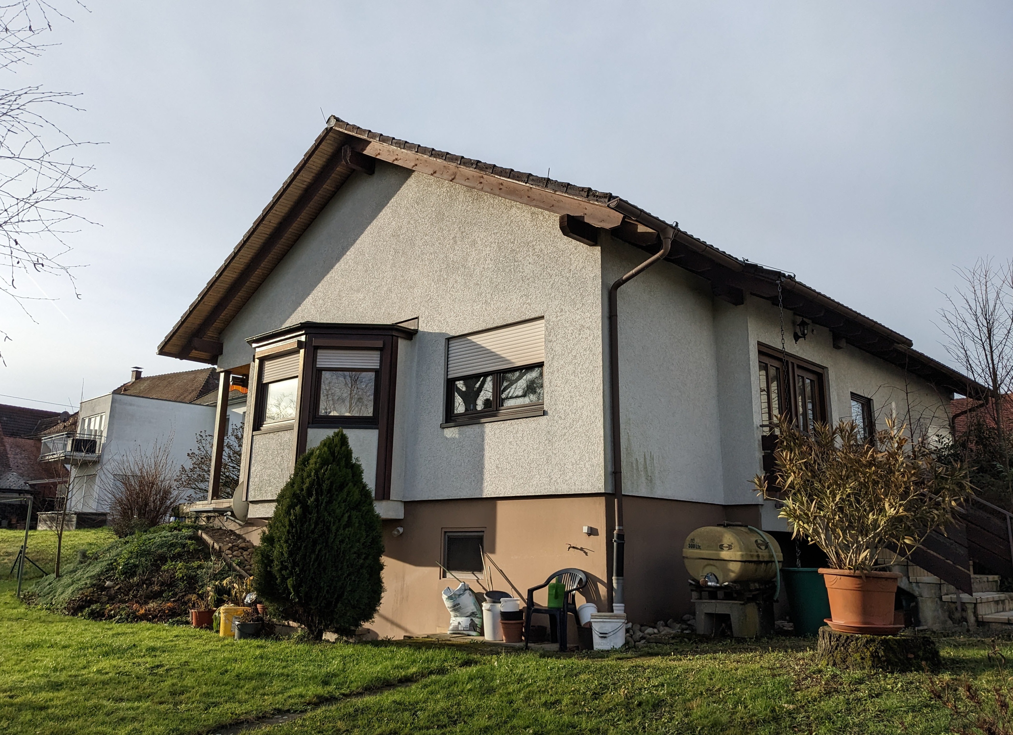

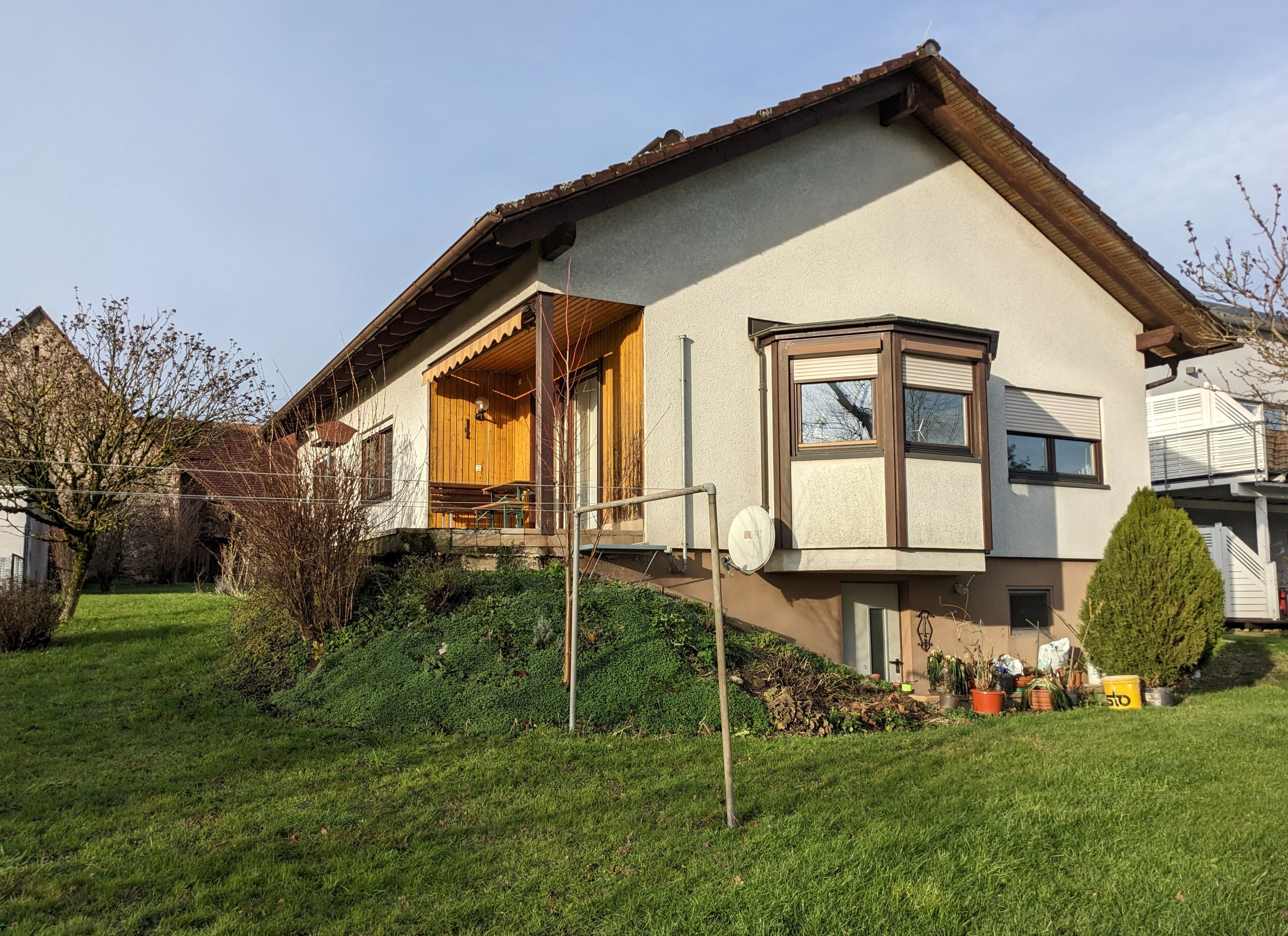

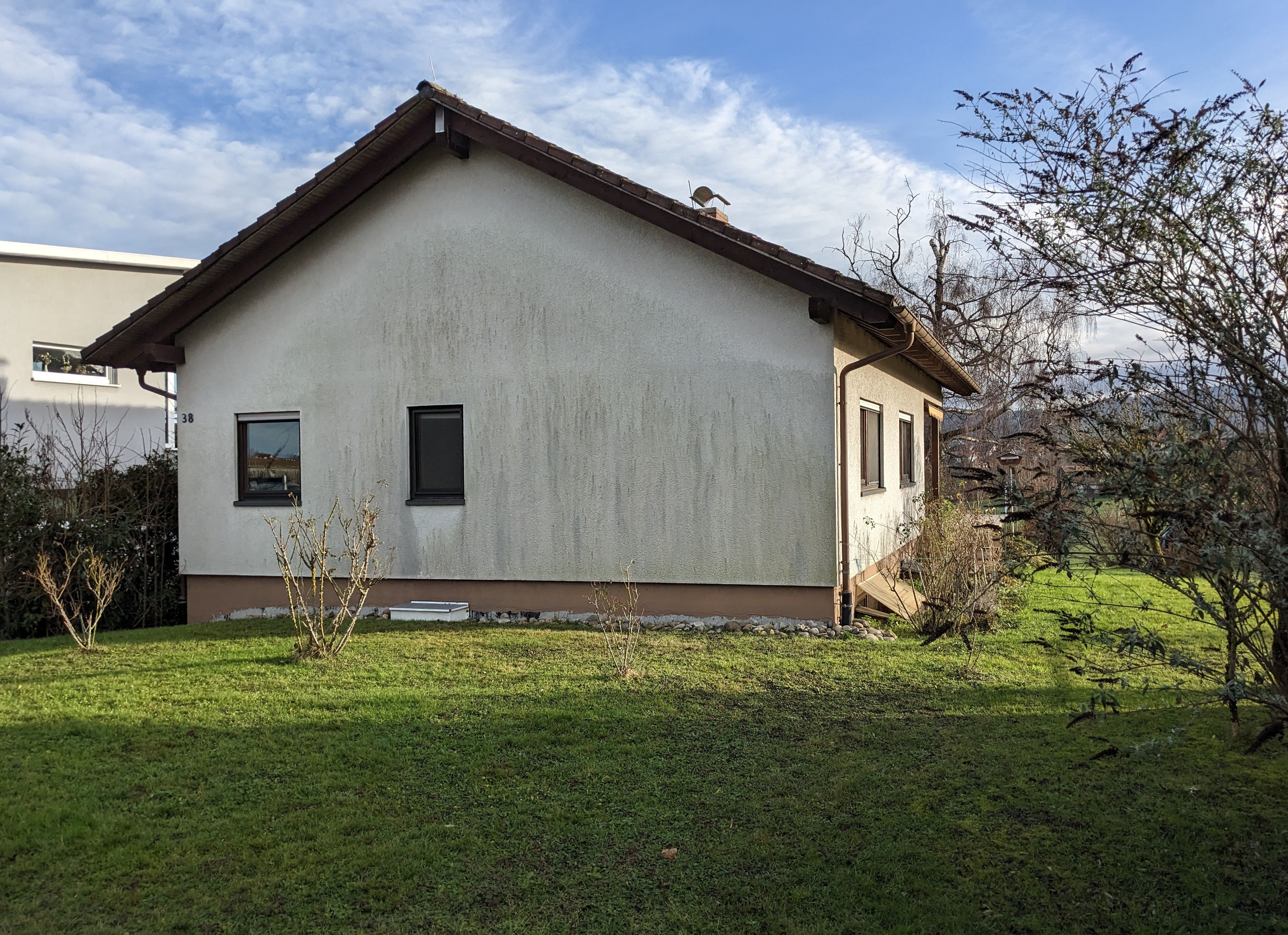

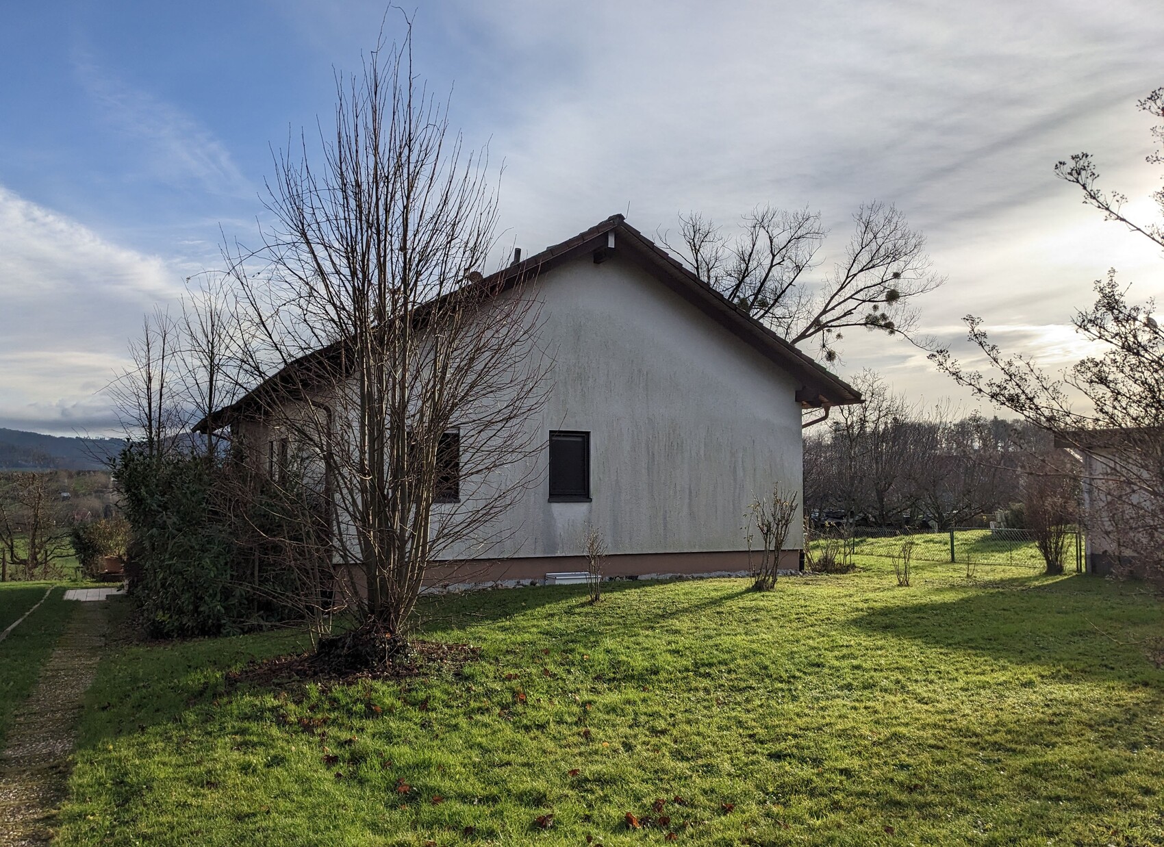

Zeig uns doch mal paar Bilder von dem Haus.
Anbei Bilder des Bestandsgebäudes.
In der direkten Nachbarschaft gibt es eine bunte Mischung verschiedener Haustypen (2-geschossig mit Walmdach, 2-geschossig mit Flachdach, 1,5-geschossig mit Satteldach und Gauben).
Wenn ich mir das Grundstück so ansehe, und Neubau die Entscheidung ist, würde ich aber durchaus überlegen den Keller aus der Betrachtung zu streichen. Die Ostseite scheint Aussicht, zumindest ins Grüne und unverbaubar zu sein. Da macht es schon Sinn, wie bei den Neubauten im Norden auch dorthin die Wohnseite, also Terrasse und Garten zu planen.
Genau, die Ostseite ist unverbaut und bietet eine schöne Aussicht. Daher würden wir dorthin auch das Wohnzimmer orientieren. Zumindest den Keller wollen wir aber auch im Falle eines Neubaus erhalten.

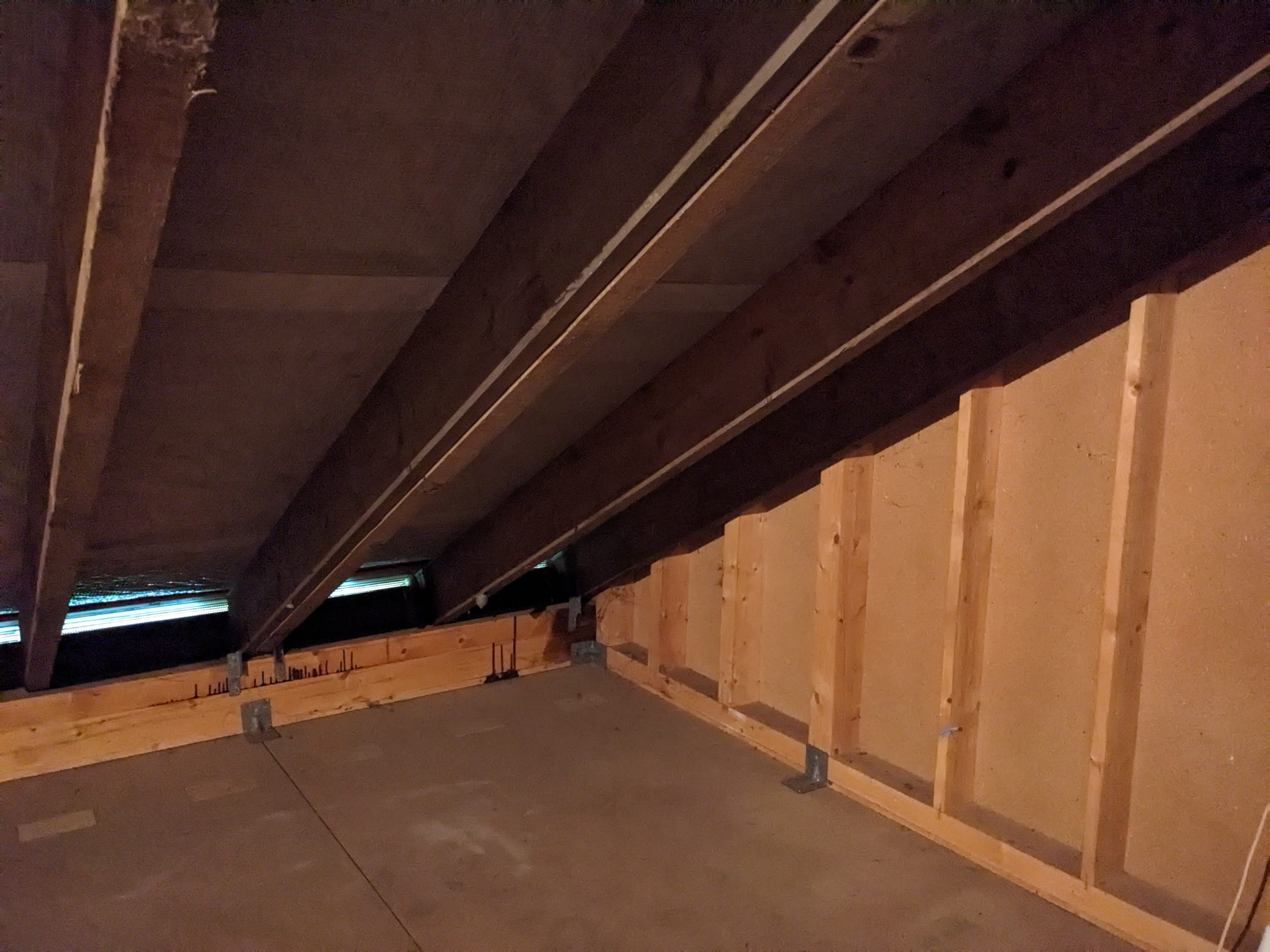

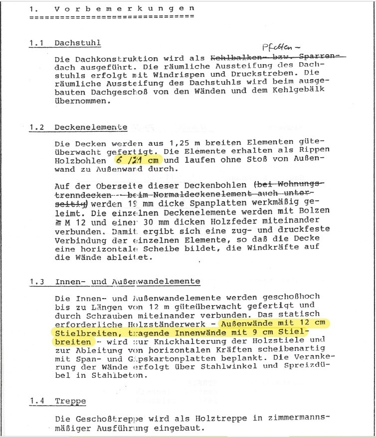

Zum aktuellen Stand Neubau vs. Sanierung:
  • Feedback der örtlichen Zimmerei nach Begehung: Die Statik der Außenwände und der Geschossdecke zwischen EG und DG wird wohl kritisch für eine Aufstockung. Die verbauten 12cm Holzständer (außen), bzw. 9cm (innen) sind wahrscheinlich zu knapp bemessen für die erwarteten zusätzlichen Lasten. Die Deckenbalken sind mit 6cm Breite wohl auch zu schmal. Das Fertighaus wurde statisch gerade so ausgelegt, dass es als Bungalow funktioniert.
  • Ein Bautechniker hat das in einer weiteren Begehung bestätigt.
  • Von Streif Haus Haus warte ich immer noch auf die Rückmeldung, ob die etwas zaubern können.

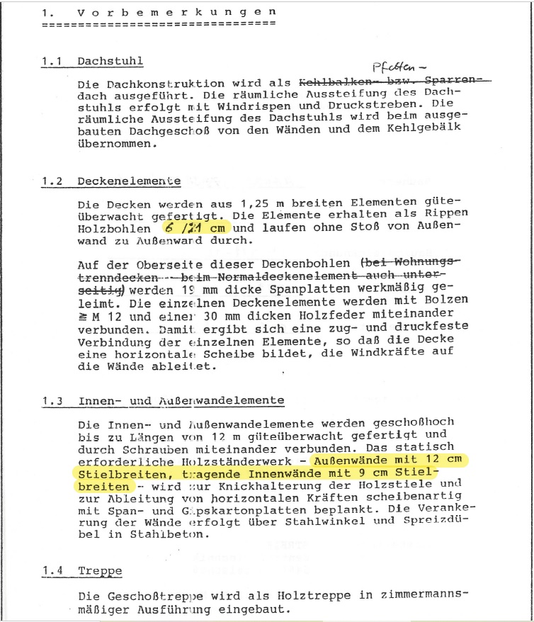

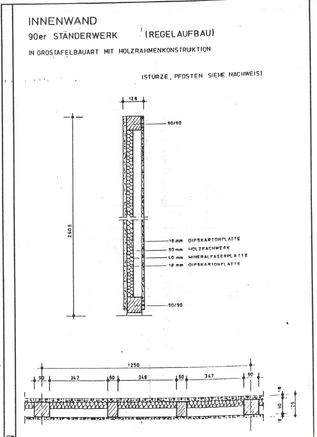

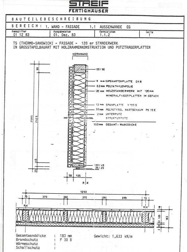

Anbei Auszüge aus der Original Statikberechnung von Streif Haus Haus, bei welchem der Wandaufbau gut dargestellt ist. In dem Bild aus dem Dachgeschoss kann man die Holzständergrößen erahnen. Die Sparren links entsprechen in ihrer Breite im wesentlichen den DG Deckenbalken. Rechts im Bild sieht man die 12cm Außenwandbalken.

Abschnitt 1: Dachstuhl, Decken- und Wandenelemente; Außenwände 12 cm, Innenwände 9 cm.
Technische Zeichnung eines Thermo-Sandwich-Wandaufbaus mit Holzrahmen und Putzträgerplatten
Technische Skizze einer Innenwand mit Holzständerwerk, Gipskarton- und Mineralfaserplatten, Maße.
  • Von Streif Haus warte ich immer noch auf die Rückmeldung, ob die etwas zaubern können.
Anbei Auszüge aus der Original Statikberechnung von Streif Haus, bei welchem der Wandaufbau gut dargestellt ist. In dem Bild aus dem Dachgeschoss kann man die Holzständergrößen erahnen. Die Sparren links entsprechen in ihrer Breite im wesentlichen den DG Deckenbalken. Rechts im Bild sieht man die 12cm Außenwandbalken.

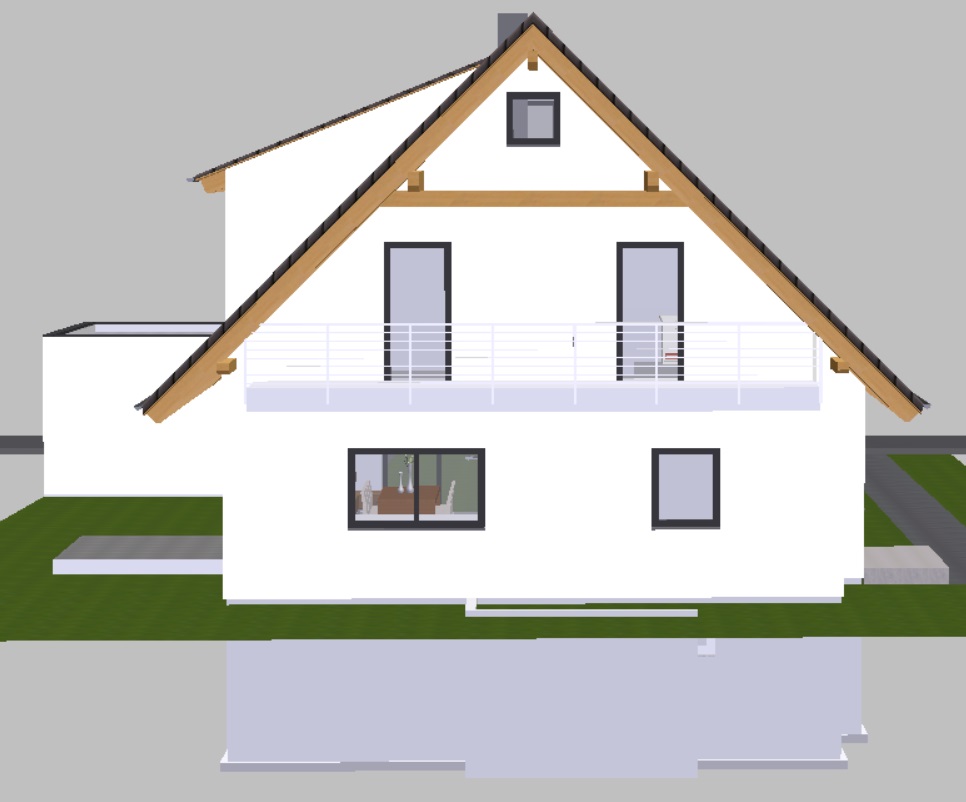

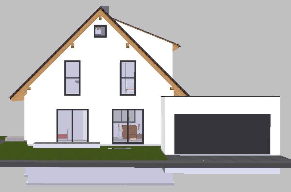

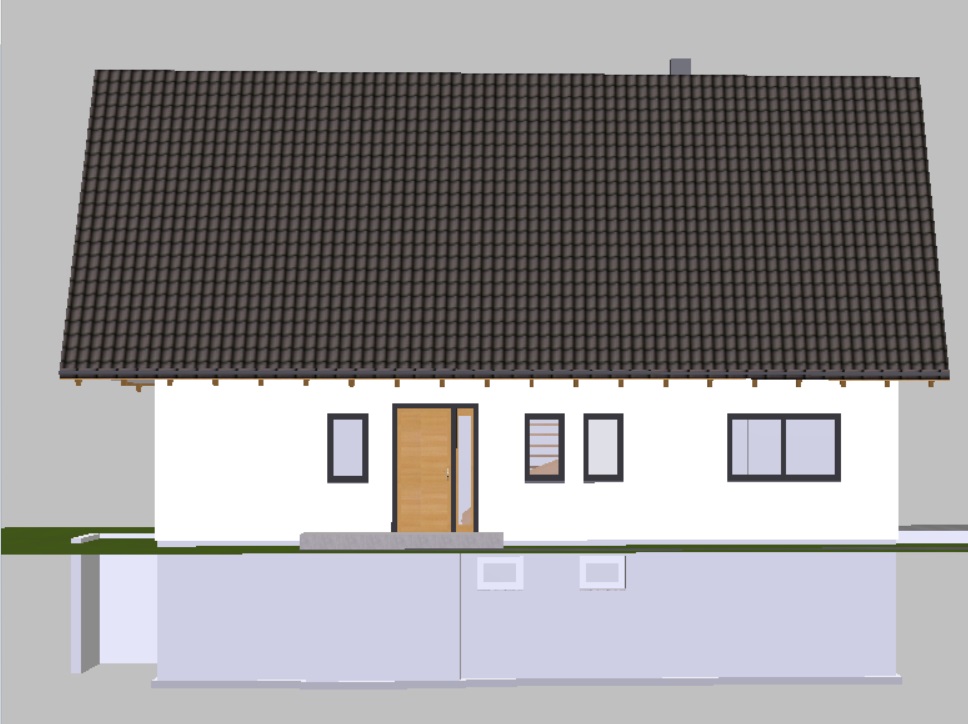

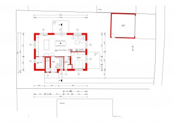

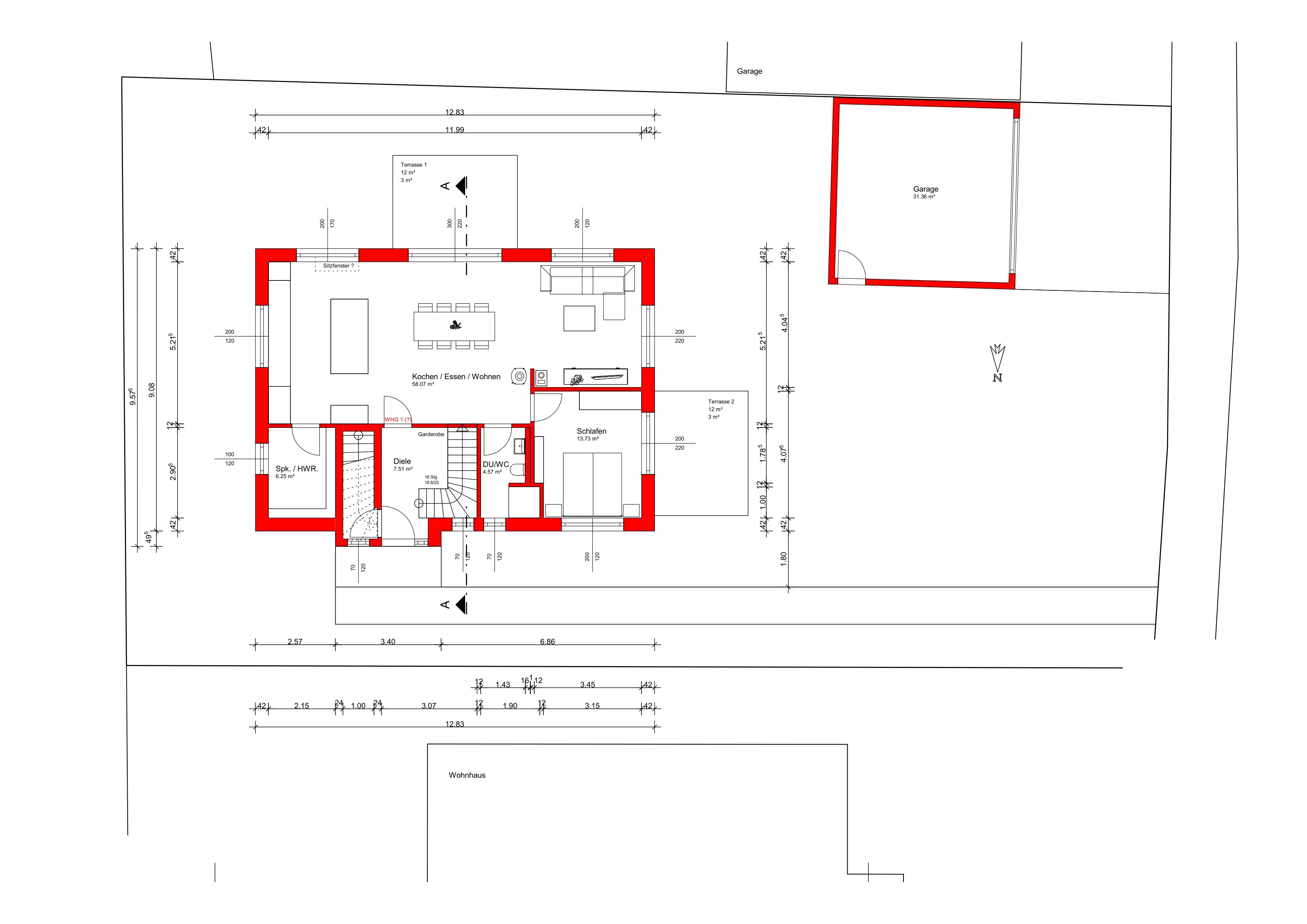

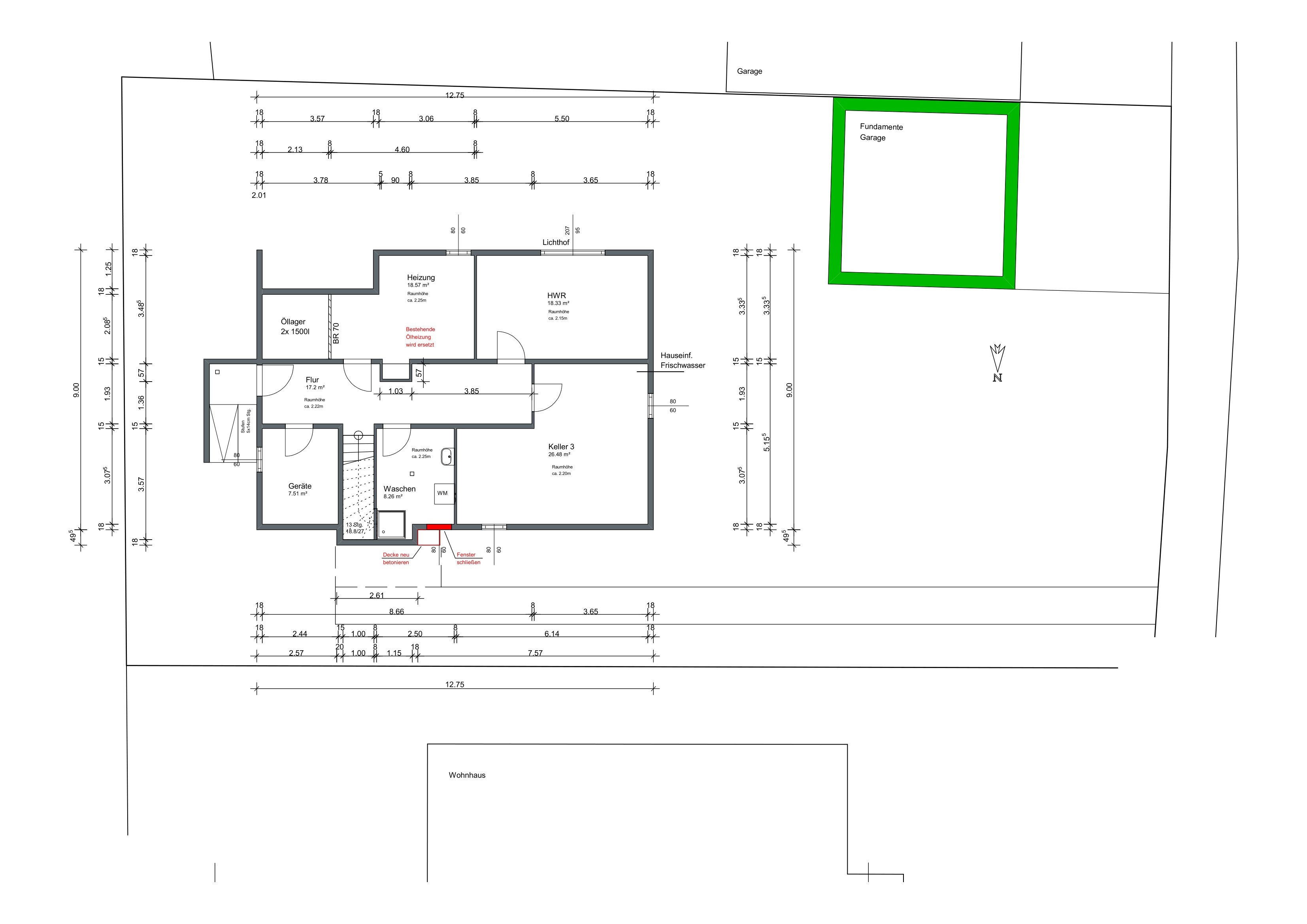

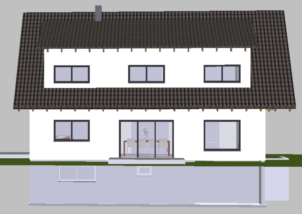

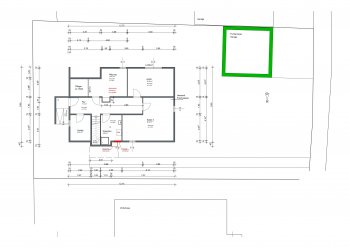

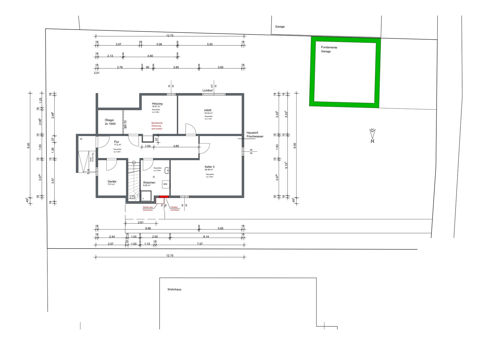

Es gibt hier wieder Neues zu berichten:
Wie bereits geschrieben, werden wir auf den Bestandskeller einen 1,5-geschossigen Neubau setzen.
Nachdem wir initial mit einem Fertighausunternehmen geplant hatten (Beitrag #1), sind wir mittlerweile bei einem freien Architekten, der uns nun nach einem Gespräch und einem Vor-Ort-Besuch den ersten Grundriss-Entwurf zur Verfügung gestellt hat.

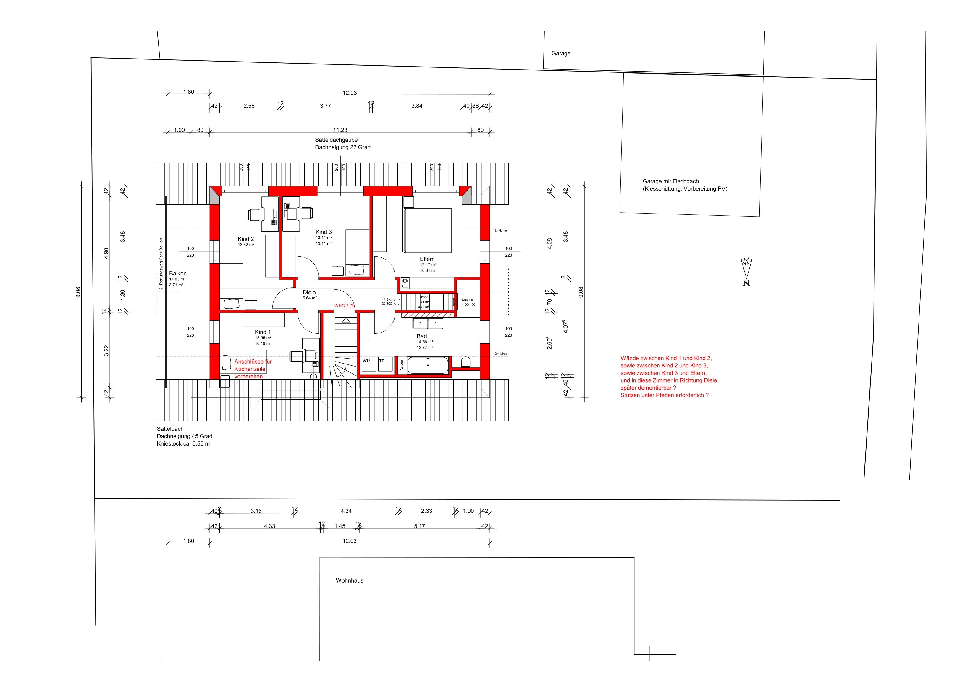

Tendenziell geht der Entwurf für uns in die richtige Richtung, der Teufel steckt aber noch sehr im Detail.
Um die Bewertung zu erleichtern, fülle ich den Steckbrief noch einmal neu aus (Änderungen zum Steckbrief aus Beitrag #1 in blau).
Ich habe auch wieder konkrete Fragen (lila hervorgehoben), freue mich aber grundsätzlich über jedwedes Feedback!
Danke schon einmal.

Die Herausforderung/Besonderheit in unserer Grundrissplanung ist der gesetzte Bestandskeller. Die Außenkonturen sind fix. Die Position der Kellertreppe ist fix (es soll nicht noch einmal an anderer Stelle ein alternatives Treppenloch freigemeiselt werden).
Nach Rücksprache mit dem Energieberater wird der Keller aus der thermischen Hülle des Neubaus genommen. Dementsprechend muss der Kellerabgang im EG (Tür und umgebendes Kellertreppenhaus) ausreichend dickwandig gedämmt werden. Zusätzlich bereiten wir das Haus auf 2 Wohneinheiten vor (Möglichkeit zur späteren Trennung von EG und DG). Daher müssen oben Küchenanschlüsse und ein eigener Eingang (am Ende der Treppe zum DG) vorbereitet werden. Hierdurch sind die Positionen der Hauseingangstür und der Treppe ins DG auch fix. Ziel ist ein möglichst energieeffizientes Haus. Laut Aussage unseres Energieberaters ist "KfW40 möglich, KfW55 sicher".
Ist das realistisch? Gibt es hier im Forum Erfahrungen im Bereich "KfW40/55-Neubau auf nicht-isoliertem Bestandskeller"?
Von wem stammt die Planung: Erster CAD-Entwurf eines Architekten nach gemeinsamer, mehrstündiger Skizzenarbeit
Was gefällt besonders? Warum?:
  • Alle gewünschten Räume sind eingeplant
  • Relativ großzügiger Garderobenbereich durch "Kragplatte" (Erweitern des Eingangsbereichs durch anbetonierte Kellerdeckenerweiterung)
  • Trennung der Wohneinheiten DG und EG möglich
  • Grundsätzlich gefällt uns das Erdgeschoss ganz gut, insbesondere die schöne Küche Richtung Süd-Osten mit toller Aussicht
  • Waschmaschine in DG Bad integriert (weniger Wäschetragen)
Was gefällt nicht? Warum?:

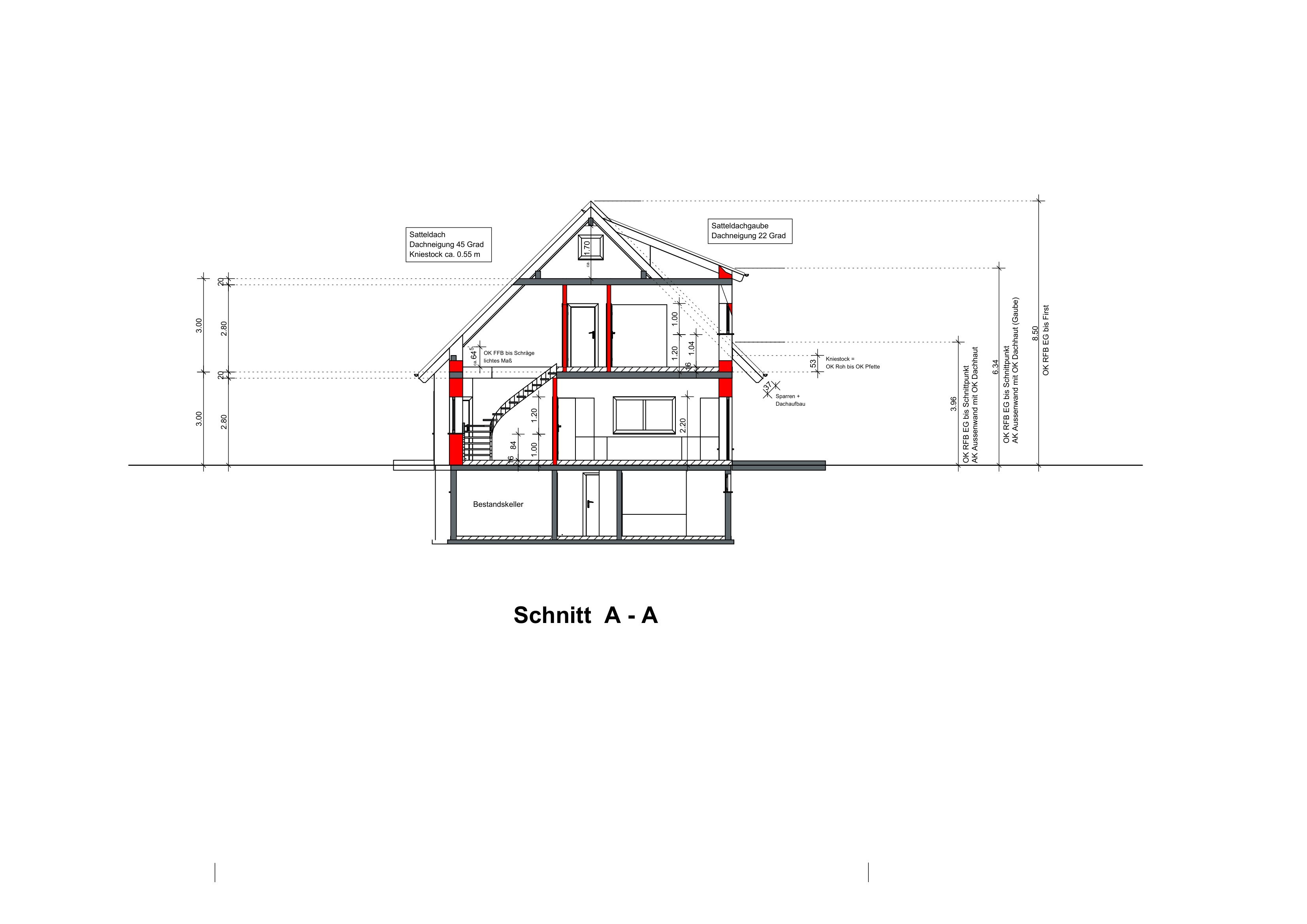

  • Kniestock von 0,65m (lichte Höhe) ist zu gering: Hierdurch verlieren wir im Bad 2m² und im Kinderzimmer kann das Bett nicht bis an die Wand gestellt werden. Der Kniestock ist wohl auch deshalb so niedrig, damit die Fensterbrüstungshöhe der Gaubenfenster noch im erträglichen Bereich liegt. Es sollte hier nach meinem Verständnis aber noch Maßnahmen geben die Gaubenfenster tiefer in das Dach "reinzuziehen" (z.B. durch Verblechung).
  • Der Dachspitz ist, durch den kleinen Kniestock und die sehr großzügige DG-Raumhöhe (hier würde es auch weniger tun) mit 1,70 sehr klein. Insbesondere die Platzspartreppe (statt der Ausziehtrepe, eigentlich eine nette Idee) macht so keinen Sinn, da der Austritt "firstfern" nur gebückt erfolgen kann
  • Der Balkon (Bauherrenwunsch, nicht die Schuld des Architekten) klaut uns womöglich zu viel Fläche in den Kinderzimmern, und könnte uns die Energiebilanz verhageln
  • Das Schleppgaubendach ist mit 22° sehr flach, wir hatten uns hier eher 30° erhofft (Optik und bessere Eignung für Photovoltaik), hier müsste die Anbindung der Gaube an die Kehlbalken verändert werden. Aktuell ist da sehr viel Fassadenfläche zwischen Gaubenfenster und Gaubendachrinne.
  • Wandrücksprünge bei den Duschen in EG und DG: Eigentlich eine nette Idee, aber im EG ist der Rücksprung mit 30cm so gering, dass im angrenzenden Büro Möbel nicht sinnvoll gestellt werden können. Im DG ist der Wandrücksprung wiederum zu groß, hier würde uns auch eine ~1,1x1,1m Dusche (geschlossen) genügen.
  • Garderobenbereich (Bauherrenwunsch) noch suboptimal in Schlafzimmer integriert. Eventuell müssen wir hier auf einen klassischen Bett-zugewandten Schrank zurückgehen
  • Vorbereitung für Küchenanschluss in Kind 2 statt Kind 1 (Küche der DG-Wohnung später in Kind 2 geplant).
  • Treppe EG-DG / Diele EG: Die erste Stufe ragt als Stolperfalle vor den Raum der Eingangstür. Eventuell kann die anbetonierte Kellerdecke um weitere 1,5m nach Westen verlängert werden (das eine Kellerfenster muss ohnehin geschlossen werden), damit auch die Treppe weiter in Richtung Norden kann.
  • Terrasse: Uns reicht eine Terrasse, dafür aber größer. Hier bevorzugen wir die straßenabgewandte Terrasse 1 und würden Terrasse 2 mitsamt Türen zum Haus streichen
  • 3x nordseitige Dachfenster in Bad, Treppenhaus und Kinderzimmer 1 könnten zur Verbesserung der Lichtsituation sinnvoll sein, evtl. mit Oberlicht über der Dielentür OG.
  • Bodentiefe (statt normale) Fenster in EZ und Bad sind nicht notwendig, hier schätzen wir die Privatsphäre und erwarten im Zusammenspiel mit Gaubenfenster (EZ) bzw. evtl. zusätzlichem Dachfenster (Bad) genügend Helligkeit
  • Die Entscheidung zur Bauweise (Holz oder Massiv) steht noch aus, aber es gibt eine Massivtendenz. Der Plan basiert daher auf 42,5er Porenbetonsteinen als Außenwände. Diese überkragen die Kellerdeckenkontur um 4cm umlaufend. Nach Rücksprache mit dem örtlichen Massivbauexperten können die Steine statisch wohl problemlos 12cm über den Keller kragen. Das könnte dem Grundriss noch einmal Luft geben und erleichtert den Übergang zur geplanten nachträglichen Außendämmung des Kellers.
  • Noch kein Konzept zur Trennung von Wohn- und Essbereich im EG
Preisschätzung laut Architekt/Planer: Steht noch aus. Was noch an teuren Posten dazu kommt: Photovoltaik, Wasser/Wasser-Wärmepumpe, Zentrale Kontrollierte-Wohnraumlüftung. Wir planen aktuell ohne angezogene Handbremse mit allen Wünschen artikuliert, der Rotstift kommt dann (wohl) noch
