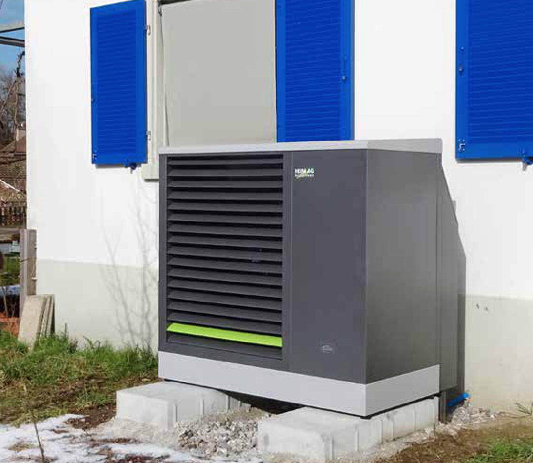

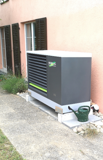

Wie sieht die Kermi in Real aus, habe keine Bilder bei Google gefunden, nur PR Bilder aus der Marketing Abteilung. Die Ochsner hab ich schon ein paar gesehen.

Aussehen in der Hinsicht von wie die Dinger verbaut aussehen, real Bilder von Aufstellungsorte. Im Netz finde ich nur 3D-Geränderte Bilder wie sie Aussehen könnten.
Geh in Neubaugebiete bei Dir in der Umgebung und schau Dich um. Der Großteil hat WPs verbaut. Schuhkartons in allen Arten vor den Türen. Ist ungefähr so, als ob Du das Design von Handy vergleichen möchtest - die sehen praktisch alle gleich aus.
Die Kermi ist schon ein ganz schön mächtiger Klotz...
