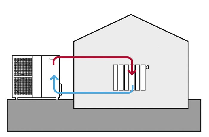

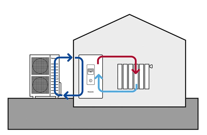

Naja eine Frage des Platzes habt ihr einen grossen Hauswirtschaftsraum dann Monoblock. Habt ihr außen Platz und nervt keine Nachbarn dann Split.
Mycraft
Mycraft
Moderator
Ja so ist es auch.
Monoblock = alles außen -> Wasserleitung durch Wand.
Splitgerät = Häfte drin/Hälfte draußen -> Kühlmitteleitung durch Wand
