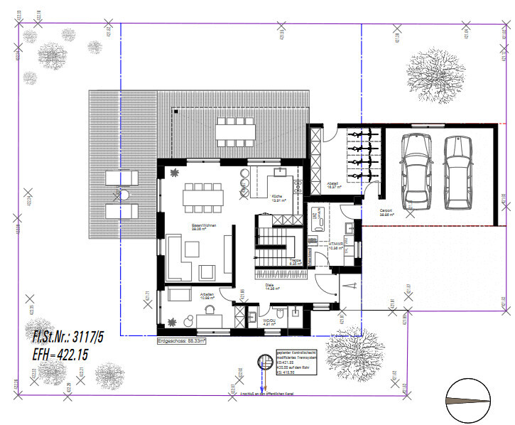

Hallo zusammen, wir meine Frau und ich haben vor ein Haus zu bauen.
Wir haben nun den ersten entwurf vom Architekt bekommen und sind schon sehr zufrieden.
Zu verbessern wird es aber bestimmt immer was geben.
Mit der Garage/Carport lösung sind wir uns nicht ganz glüclklich hier hoffe ich auf noch ein paar Ideen.
Leider ist der Plan ohne Maße "erster Plan ist immer ohne Maße" bei diesem Architekt

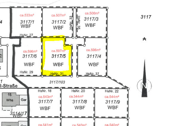

Größe des Grundstücks: 597qm
Hang: leicht abfallend nach Norden max. 1,5M auf 25m länge
Grundflächenzahl: 0,4
Geschossflächenzahl: 0,8
Baufenster, Baulinie und -grenze: Siehe Plan

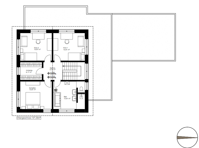

Was gefällt besonders? Warum? Die Ansicht von Außen ist sehr gelungen, im Norden der eingangs Bereich mit der Holzvertäfelung lockert es auf. Großer Flur zum ankommen/ Podest Treppe/ wenn nötig 3 Kinderzimmer (mit unten)
Was gefällt nicht? Warum? Bad im EG Dusche mit waschbecken tauschen/ Wir sind uns noch nicht sicher bei der Carportlösung/ Im OG kommt noch eine Tür von ankleide ins Schlafzimmer.

Erstmal: Bad EG finde ich so in Ordnung. Besser Toi vor Dusche als Toi vor Waschtisch. Freier Waschtisch mit Bewegungsmöglichkeit dahinter ist immer vorzuziehen, da man Waschtisch eher mal schnell braucht.

- es wäre für mich gefühlt ein zu langer Flurgang bzw zu lang mit der Biegung und nochmal in Treppenbreite zu langer Gang, um den Lebensbereich zu erreichen.
- Wenn man optimieren will, wäre es, das Schlafzimmer von der Südseite zu nehmen.
- Ein großes Haus, aber keine Möglichkeit bzw Option, mal einen SbS zu stellen, finde ich auch nicht optimal
-Tür Ankleide/Schlafzimmer verhaut Dir die Ankleide.

Grundsätzlich ist nichts Gravierendes einzuwenden. Mich stört vor allem auch der ewig lange Weg zum Wohntrakt. Der Flur zum Ankommen ist weniger das Problem als viel mehr der Schlauch am WZ vorbei. Diese Wand ist nicht Fisch und nicht Fleisch. Einerseits ist ein abgetrenntes WZ zu den oberen Räumen bei 3 Kindern wichtig, andererseits kann man nicht wirklich "zu" machen. Das Töpfe klappern wird man trotzdem oben hören.
Wenn man von oben runter kommt, rennt man gegen diese Wand - das ist nicht sehr einladend. Mir fehlt da der "Willkommen-Effekt".
Der Weg mit der Wäsche bis zur Waschmaschine und wieder zurück ist auch nicht zu verachten.

Ist die Treppe so von Euch gewünscht?
Evtl kann man sie vom Fiur unten in 90° Winkel nach oben führen. Dann könnte man die "Problemwand" entfernen und der Treppenaufgang wäre auch weiter vom Allraum entfernt (Gerüche, Geräusche).
Bedingt dann aber einen Tausch von Küchen- und Wohnbereich und das Finden einer neuen Garderobenlösung.

Mich würde v.a. stören, dass Schlafzimmer und Ankleide nicht verbunden sind. Da muss man dann halbnackt über den Flur. Finde ich unpraktisch. Ich würde die Ankleide direkt mit dem Schlafzimmer verbinden. Ich persönlich finde den Elternbereich auch etwas überdimensioniert, aber da denkt jeder anders drüber.
Ihr habt ja scheinbar keinen Keller, so dass euch evtl. Stauraum fehlt. Oder habt ihr da noch was unter dem Dach geplant?
Und was stört dich an der Garage?
