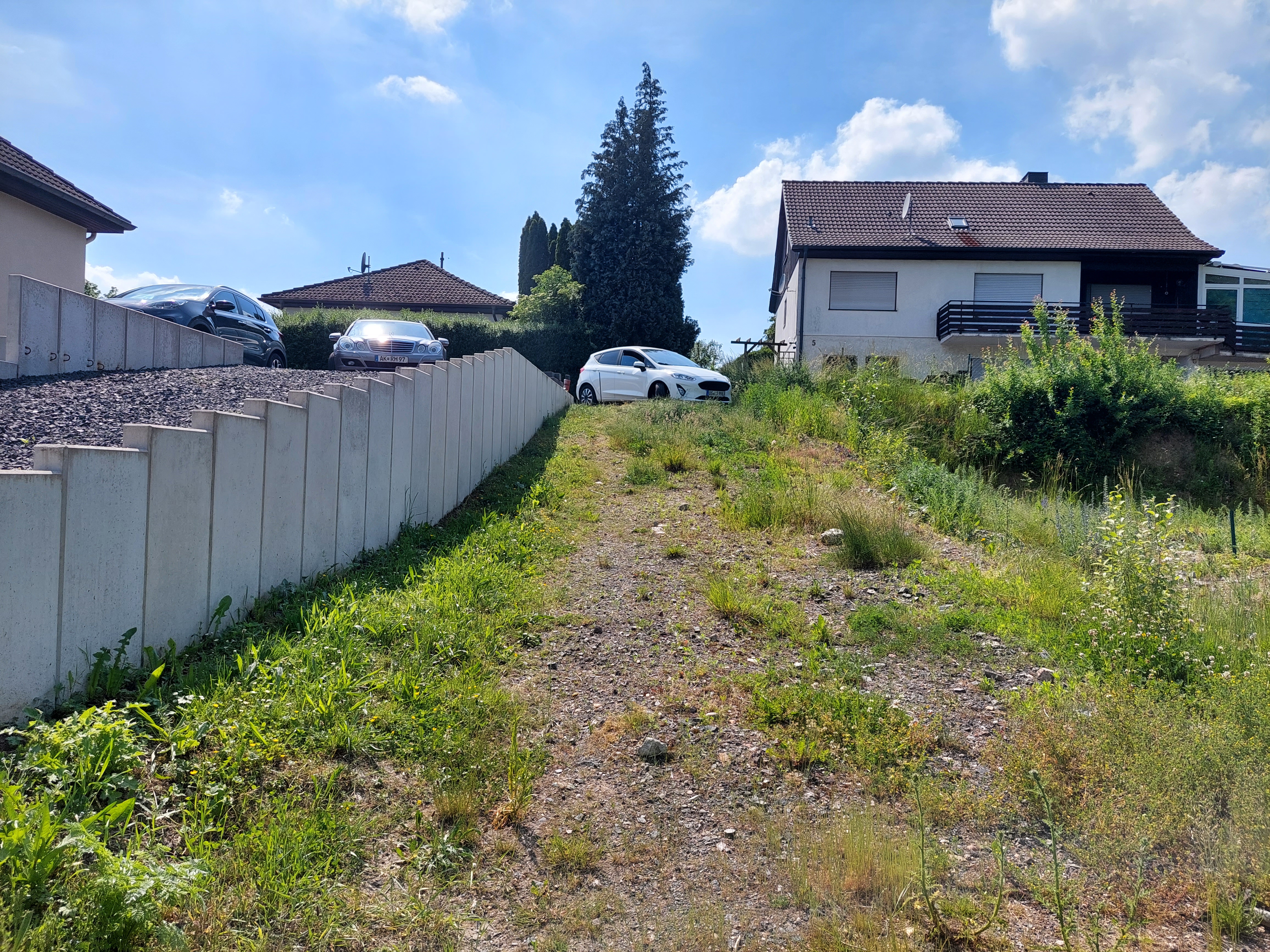

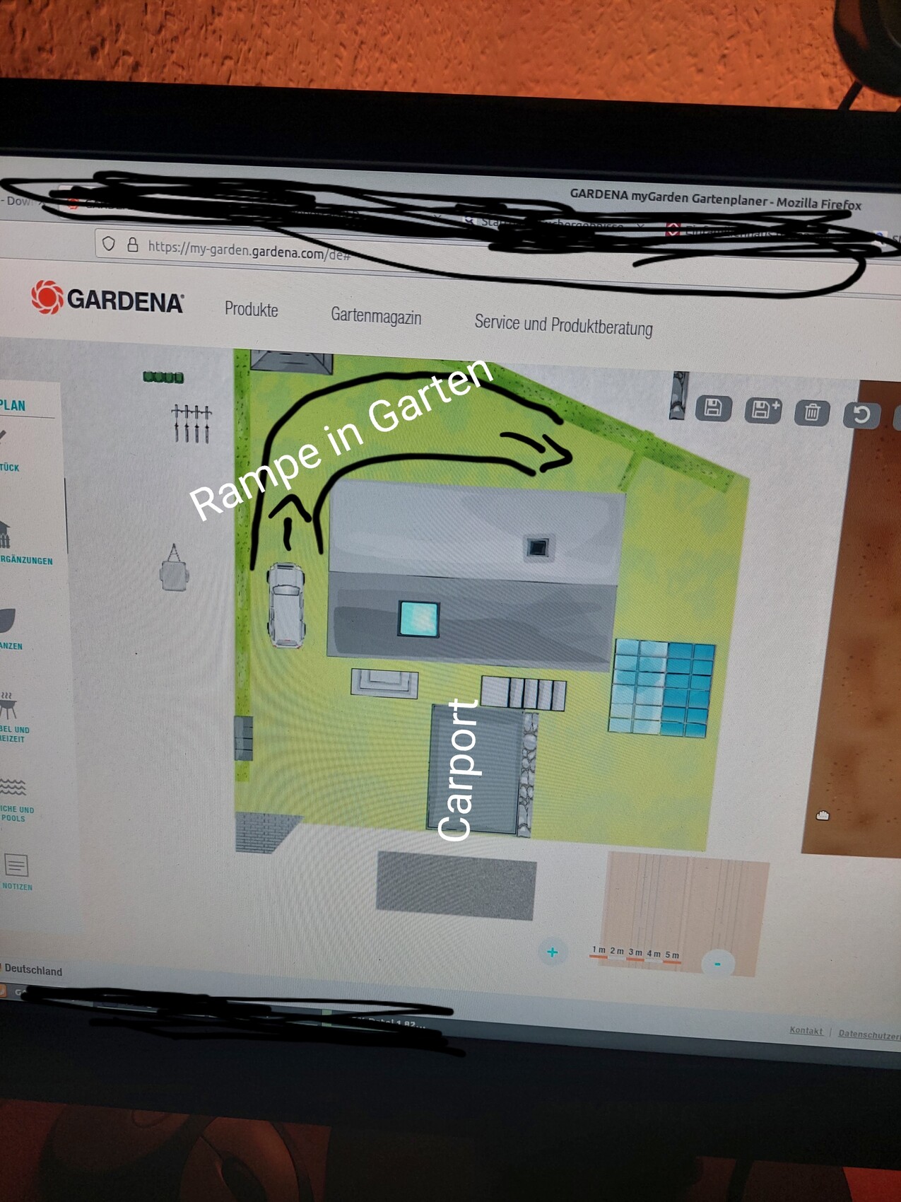

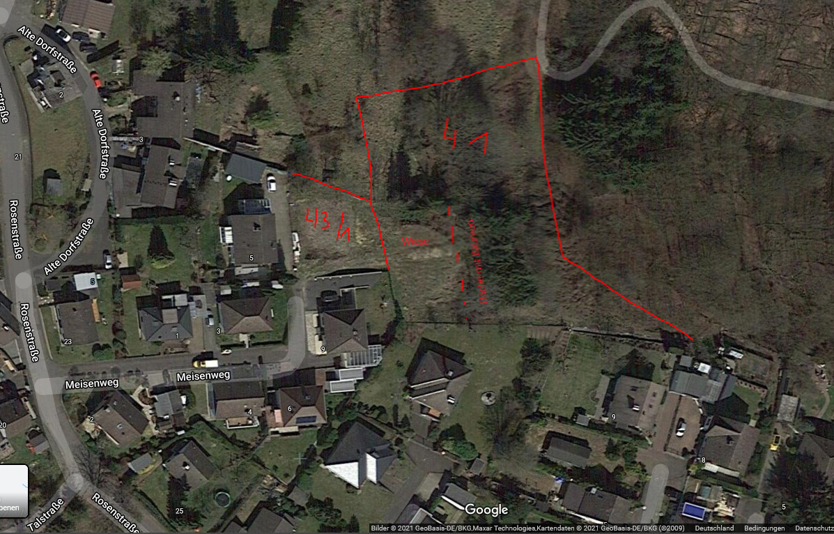

Bei dem Baugrundstück handelt es sich nicht um Hanglage im ursprünglichen Sinne. Das Grundstück selbst wurde bereits vom Vorbesitzer ausgekoffert und liegt ca. 2 m unter Straßenniveau (Siehe angehängte Lageplan). Man würde also Erde für die Auffahrt/Hof anschütten/befestigen und das Haus an das Erdreich heran bauen. Damit würde das Haus von der Strasse aus im 1. OG betreten werden und mit einer Treppe nach unten gehen, um in das EG (auf Gartenniveau) zu gelangen. Um im Zweifelsfall mit einem Anhänger oder Bagger doch irgendwie in den Garten zu kommen müsste analog zum Nachbarn im Westen (siehe Satellitenbild) eine Rampe herunter in den Garten gebaut werden, das kostet leider Platz und viel Spielraum bei der Positionierung des Hauses.

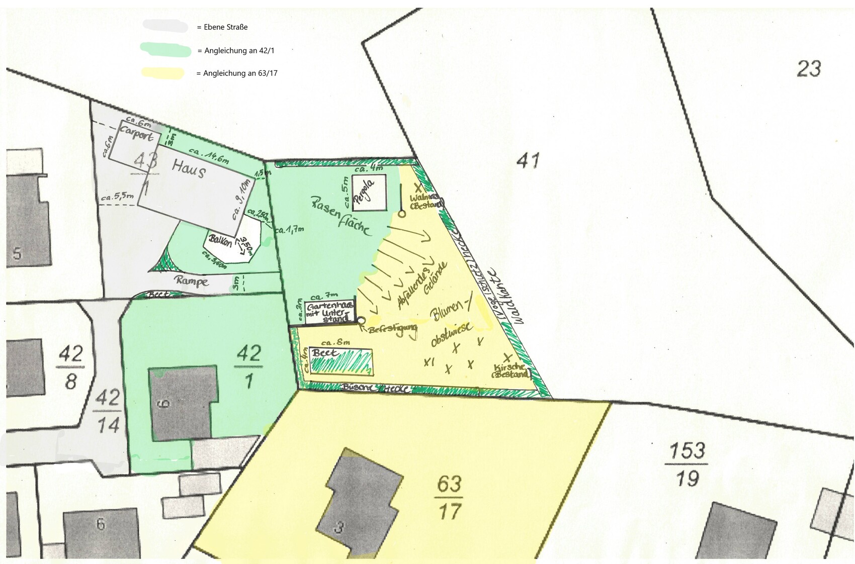

Ich habe unsere ursprünglichen Planungen mit angehangen, bitte den Gartenteil wegignorieren. Das hat sich sowieso schon aufgrund der Auflagen erledigt.

Musst du denn unbedingt eine Rampe zur Erreichbarkeit des Gartens bauen? Du hast doch das Wiesengrundstück hinter dir. Ist das ein befahrbarer Weg, der da entlang führt? Wenn ja, würde ich die Zufahrt für den Garten von hinten anlegen. Das muss ja kein befestigter Weg sein, da muss man ja nicht so oft hin.

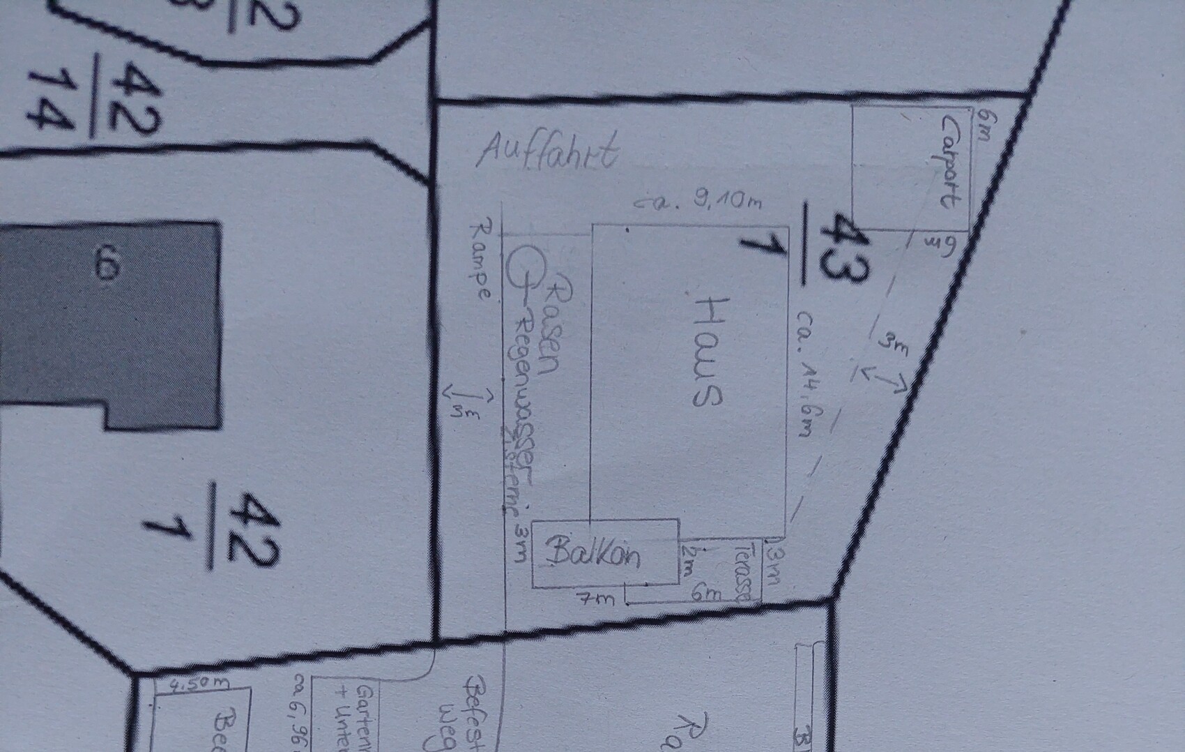

Ansonsten würde ich so in Richtung Bild 5 (Bleistiftzeichnung) tendieren, den Carport aber, wenn möglich, gleich an die Straße oder neben das Haus setzen, und dann notfalls durch den Carport in den Garten fahren.

@11ant Es ist etwas schwierig das ganze zu beschreiben. Es gibt auch irgendwie keinen guten Begriff dafür (zumindest habe ich noch keinen gefunden). Deswegen habe ich versucht es etwas zu umschreiben. Das Grundstück befindet sich bis auf einen kleinen 2m Streifen entlang der Grenze zum Westen hin, halt eben 2 m tiefer als Straßenniveau. Dann fällt es Richtung Norden und Osten etwas ab. Nach Norden zur Wiese kurz vor Grundstücksgrenze recht steil (gut 1m) und Richtung Osten verläuft das ganze leicht uneben bis zur Waldkante wo es dann auch steil herunter geht (gut 6-7m).
Laura.so
@motorradsilke leider ja, es gibt sonst keine Möglichkeit irgendwie an das Grundstück heran zu kommen. Außer natürlich über den Nachbarn, der wird einem aber was erzählen. Das Wald und Wiesen Grundstück ist sehr hügelig. Das was auf den Bildern wie ein befahrbarer Weg ausschaut, ist ein Wanderweg und von diesem gibt es absolut keine Möglichkeit an das Grundstück heran zu kommen (wir reden von so 6-7m Höhenunterschied).
Übrigens die Beschreibung mit der Rampe war ungenau, es handelt sich logischerweise um den Nachbarn direkt im Süden des Grundstückes, sprich rechts nebenan. Bei diesem ist es genauso gelöst.

Dann würde ich es tatsächlich so wie auf der Bleistiftzeichnung machen, aber den Carport zwischen Haus und Nachbarn (planunten, wo du die Terrasse eingezeichnet hast) oder sogar ganz an die Straße. Hinter dem Carport dann die Rampe beginnen. Und die Terrasse mit Ausblick auf die Wiese in den Osten.
