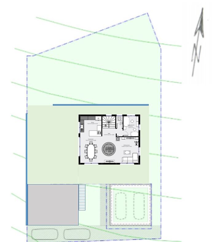

Hier mal ein Vorschlag. Mit EG und OG ohne Keller oder nur Teilkeller, mit Zugang aus dem CP, hinter dem Carport.
2D-Grundriss eines Hauses mit Grundstück, Gartenbereich und Zufahrt
Das begrüntes Dach vom CP auf 920.3 ebenso wie das nivellierte Gelände. Oberkante Fertigfußboden dann 920.5
Stützmauer an der Westlichen Grundstück Grenze von 2,0 bis 0 m auslaufend.
Das Haus darf dann gern etwas größer.
Stützmauer im Norden von 0.5 bis 1 m

Vielen Dank, ein interessanter Vorschlag, auch wenn es mir ein wenig widerstrebt, die Hanglage weitgehend einzunivellieren - aber das lässt sich ja auch anders gestalten. Zum Verständnis: Hattest du die graue Fläche als Terrasse gedacht, also mit Abstand zum Haus, in Straßennähe aber höher als diese?
Klar, 2 große Etagen klingen besser als 3 kleine, insbesondere wenn man sie auf die Höhe der 2 oberen Setzt (und damit nicht Höhe verliert). Jede Überlegung in die Richtung wurde jedoch immer gleich verworfen, da ja - gerade auch durch die Kelleregel - fraglich ist, wie viel Budget für ein größeres Haus durch den eingesparten Keller frei wird.
Vielleicht haben wir das zu schnell abgetan, und mag sein, dass sich die Kellerregel auf einen Vergleich Bodenplatte-ungedämmter Keller bezieht (tut sie das?), aber grob überschlagen kostet ein gedämmter Keller in der Größe +- 90k€. Selbst wenn eine Bodenplatte auch nur halb so teuer wäre (und dem scheint nach der Kellerregel ja nicht zu sein), wären mit viel Glück 45k€ frei geworden - bei min. 3000€/qm darf also das Haus 15qm größer werden, bzw. 7,5qm pro Etage. Na, damit bekomme ich den fehlenden Keller nicht ersetzt. Oder rechne ich hier ganz falsch? ;)
Ich wills nicht schlecht reden, 2 große Etagen wären super und ich wohne lieber in normalen Wänden als in Beton, aber ich habe hier im Forum recht schnell den Eindruck gewonnen, dass bei finanziell eingeengtem Budget es keinerlei Sinn macht, in dieser Hanglage den Keller "einzusparen" - und daher die Richtung nie weiter verfolgt. Liege ich falsch?
