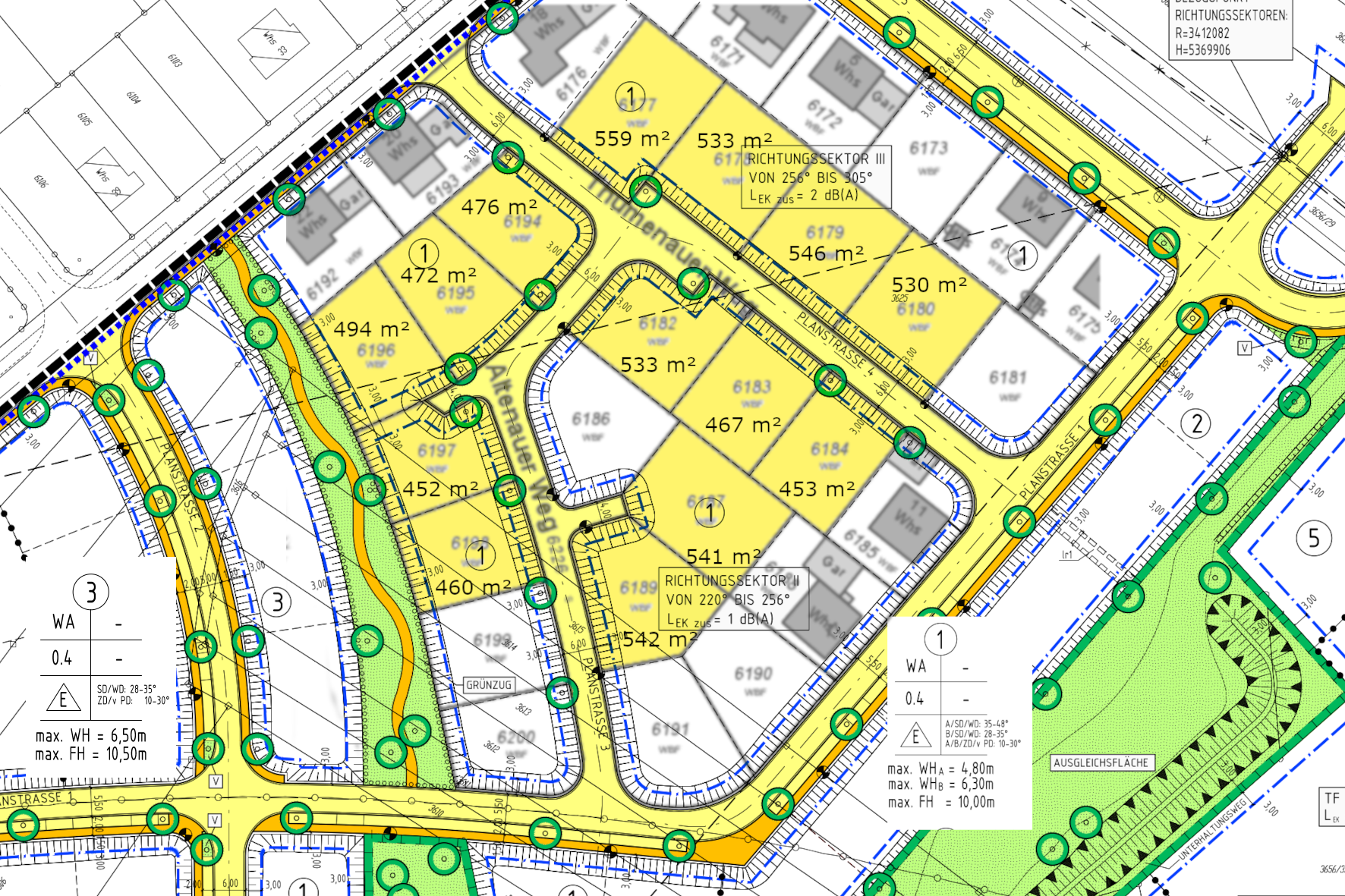

Wir möchten uns für ein Neubaugebiet mit leider nur 14 Bauplätzen bewerben.
Verteilt wird das ganze nach einem Punktesystem, bei dem wir durch meine Frau ein paar Punkte haben (Gemeinde ist früherer Wohnort und Eltern wohnen dort).
Da wir noch keine Kinder haben, werden aber sicher genug Leute vor uns sein.
Der Bebauungsplan ist aus 2012. Um das Gebiet sind bereits Neubauten vorhanden, warum dieser Teil erst jetzt veräußert wird, weiß ich allerdings nicht.
Ich habe den neuen und den alten Zeichnerischen Teil kombiniert und die Grundstückgrößen eingefügt. Es geht um die gelbmarkierten Flächen.
Ich bin mir nicht sicher ob ich den offiziellen Zeichnerischen Teil hochladen darf?
Man kann sich für so viele Grundstücke bewerben wir man möchte, allerdings muss man eine Priorisierung angeben... und hierbei sind wir uns unsicher.
Aufgrund des Bauplatzmangels würden wir uns schon für alle Bewerben, aber die Reihenfolge ist uns nicht ganz klar.
Die größten Grundstücke 6177 bis 6180 haben eine blöde Ausrichtung... Garten voraussichtlich im Nord-Osten.
Ganz interessant finden wir 6196, 6189 und 6182.
6187 sind wir am schwanken, da man da doch sehr viele Nachbarn hat.
as wären eure Favoriten?
Es geht um das Neubaugebiet Oberfeld in Neuried-Altenheim.

Ich sehe da überall straßenbegleitend Böschungen eingezeichnet - plant die Gemeinde eine Aufputzerschließung ? (dann viel Spaß, siehe https://www.hausbau-forum.de/threads/reihenendhaus-mit-gue-in-eigenregie-bauen.31198/)
Diese Roulette-Strategie versehe ich mal mit 37 Fragezeichen. Bei 14 Grundstücken würde ich empfehlen, nicht mehr als vier auszugucken.
Da hätte ich allerdings die Gefahr, dass die Leute vor meine vier Auserwählten wegschnappen und ich komplett mit leeren Händen da stehen.
Woanders haben wir gar keine "Einheimischenpunkte" und gar keine Chancen. (In dem Gebiet in dem ich wohne/herkomme ist kein Platz für neue Grundstücke)
Wenn ich bis dahin doch denke, dass mir das Grundstück nicht zusagt, kann ich immer noch ablehnen.

Da hätte ich allerdings die Gefahr, dass die Leute vor meine vier Auserwählten wegschnappen und ich komplett mit leeren Händen da stehen. [...] Wenn ich bis dahin doch denke, dass mir das Grundstück nicht zusagt, kann ich immer noch ablehnen.
Welches wäre denn der größere Verlust: woanders weitersuchen zu müssen, oder ein weniger schönes Grundstück zu erhaschen ?
Systemlotto "49 aus 49" bringt zwar die maximalen Chancen, daß die sechs Richtigen dabei sind, aber eben auch eine miese Quote ;-)
Man könnte bewußt auf die am wenigsten hübsche Maibraut bieten, dann hat man die größten Chancen, auf der Kirmes nicht allein zu tanzen. Ich hoffe, diese beiden Blickwinkel machen es Dir klarer, wenn Du schon den Roulettevergleich nicht verstanden hast. Mehr Sicherheit oder bessere Quote, beides zusammen bekommst Du beim Glücksspiel nie - seltenere Gewinnzahlen können ein (winziger) Ausweg sein.

Ich tippe darauf, dass die Grundstücke in Richtung Westen an dem Grünstreifen als erstes weg sind, allerdings ohne irgendwelche Höhenlinien gesehen zu haben. Hast du eine Idee, wie groß eure Chancen überhaupt sind? 14 Plätze sind ja nicht besonders viel.
