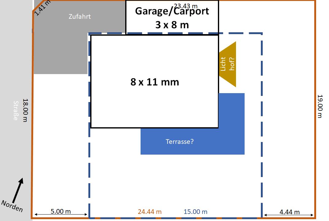

Hi zusammen, vielen Dank für die zahlreichen Beitrage, auf die Fragen möchte ich gerne eingehen:
Auf den ersten Blick würde ich schätzen, dass Du noch gut ohne Keller bauen kannst. Die Geländemodellierung wird Dir so oder so nicht erspart bleiben. Aber der Keller ist dann nochmal ein ordentlicher Batzen drauf.
Die Frage, die man sich eigentlich zuerst stellen sollte wäre imho: Was brauchst Du und wie hoch ist das Budget?
Ab davon ist eine Hebeanlage keine Katastrophe. Wenn Du sie dennoch fürchtest, zwingt Dich selbst mit Keller niemand eine zu bauen.
Wenn ich Deine Skizze richtig deute, stellst Du Dein Haus maximal ins Gefälle. Vielleicht wäre eine quadratischere Form etwas günstiger.
Für die Ausrichtung des Hauses sind in meinen Augen folgende Punkte von Relevanz:
  1. Nutzbarkeit Garten bei vernünftiger Belichtung
  2. Sichtbezug zur Burg (bzw. Nord-Ost Seite, das würde natürlich auch mit einer anderen Ausrichtung funktionieren
  3. Garage/Carport auf der Nordwestseite (an Gehweg)
  4. Nutzbarkeit/Ausrichtung Dach für Photovoltaik (Grundstück ist in BW, daher Pflicht und auch gewünscht)
  5. Aus diesem Grund und auch um zusätzliche Kosten zu vermeiden und Stauraum zu schaffen plane ich auch mit einem Satteldach
Ich bin aber bei dir, ein quadratischer Grundriss würde unabhängig davon sicherlich auch funktionieren und hätte geringe Vorteile bzgl. Modellierungsaufwand des Geländes. Wie schon geschrieben denke ich aber, dass man an einer 1 m Stützmauer im Nordosten (die beiden angrenzenden Grundstücke bereits realisiert haben) nicht drum rumkommt...

Danke für die Einschätzung, könntest du im Konzeptentwurf mal Punkte einzeichnen, wo nach deiner Auffassung Probeentnahmestellen (inkl. Garage/Carport im Nordosten) notwendig wären bzw. auch wie viele?

Ich habe den Konzeptentwurf mal um eine mögliche Terrasse, Lichthof und Zufahrt ergänzt. Stufen in den Garten wären evtl. noch ok, aber die Terrasse sollte natürlich ebenerdig sein. Ein älterer Architekt hat mir folgende Meinung mitgegeben: "wer tiefer sitzt, hat immer das Nachsehen, sie wollen nicht tiefer als ihrer Nachbarn sitzen etc...". Die Nutzung des Büros ist in jedem Fall gegeben (2-3 Tage in der Woche).
Was uns zu Split als weitere Option bringt. Das muss nicht gleich ein halbes Geschoss sein. Manchmal reichen schon 2 bis 3 Stufen nur im EG, um einen merklichen Effekt zu erzielen. Damit lässt sich auch oft sehr schön zonieren.
Interessanterweise habe ich auch schon zu Beginn des Projektes über Split als Option nachgedacht. Allerdings ist keiner der Architekten etc. auf dieses Thema wirklich eingegangen (trotz meiner Hinweise). Neben dem Vorteil, dass man das Gelände besser nutzt, sehe ich auch den Vorteil im Wohn/Ess/Kochbereich lokal ein großzügigeres Raumgefühl zu erzeugen etc.

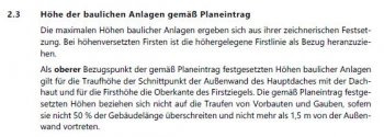

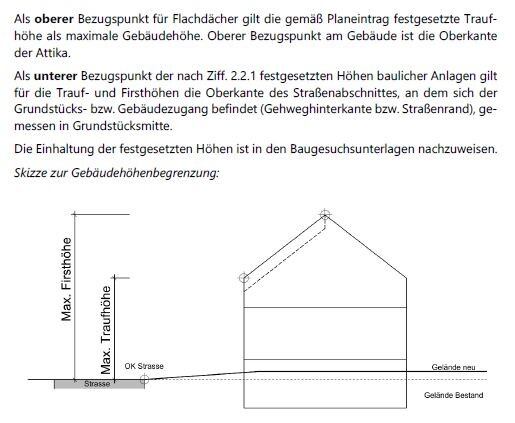

Was ist die Bezugshöhe für THmax = 6,5 m, FHmax = 10,5 m? Ein unvollstaendiger Bebauungsplan ist nicht zu gebrauchen. Was wird geplant? Satteldach?
Geplant ist wie bereist geschrieben ein Satteldach, erlaubt ist aber quasi alles. Ich habe die Informationen aus dem Bebauungsplan angehängt. 2 Vollgeschossen sind ebenfalls zulässig.
Abschließend möchte ich noch anmerken, dass der Nachbar im Südwesten eine Garage auf der Grundstücksgrenze geplant hatte, diese gegenwärtig jedoch nicht bauen kann (durch das aufgeschüttete Grundstück ist diese zu hoch und nicht genehmigungsfähig). Wenn ich aufschütten würde, wäre das dann möglich bzw. ist auch der Wunsch da, dass ich eine Baulast übernehme (die nach einer Aufschüttung wieder hinfällig wäre)...
Skizze zur Gebäudehöhenbegrenzung mit Ober- und Unterbezugspunkt, Straßenniveau und Gelände.

Dokumenttext zur hoehe baulicher anlagen gemaess planeintrag im bauplanungsdokument

Ich persönlich mag es ja gar nicht, wenn sinnlos angeschüttet wird. Hier hat sich Dein Nachbar damit selbst ein schönes Ei gelegt und Du hast gleich jemand gefunden, der Dir Deine Geländemodellierung auf der Seite bezahlt.

Da das Grundstück nicht all so groß ist, sollte es ausreichen, wenn man ungefähr weiß, wo das Haus hinkommt.
Damit hast Du schon angefangen. Man sollte also schon so ungefähr wissen, wo was sein könnte.
SO Wohnräume u Terrasse, NW Nutzräume. Ich würde das Haus noch weiter nach NO schieben und mit Terrasse in SO bzw. auch noch mit SW-Garten. Das ergibt ja schon zwei Punkte für die Bohrungen des Baugrundgutachtens.

Ich sehe bei… grob 70cm überhaupt keinen Grund, an einen Keller zu denken. Ich sehe auch keinen Grund, großartig an Auffüllung oder ähnliches zu denken. Die 10cm vorn gleicht man mit Schotter bzw Auffahrt auf.
Hauseingangstür das nächste Niveau und den Restgarten nach NO mit sehr breiten Stufen im Rasen, also übers ganze Grundstück. Das Hausfundament gleicht man mit Bepflanzung oder Hochbeet aus. Ist ja nur hinten. Rest ergibt sich. Zur Not könnt ihr hinten immer noch die teure
stellen. Aber ich sehe da keine Notwendigkeit drin. Zumindest nicht mit aktuellen Infos und Status.
